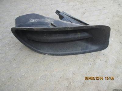

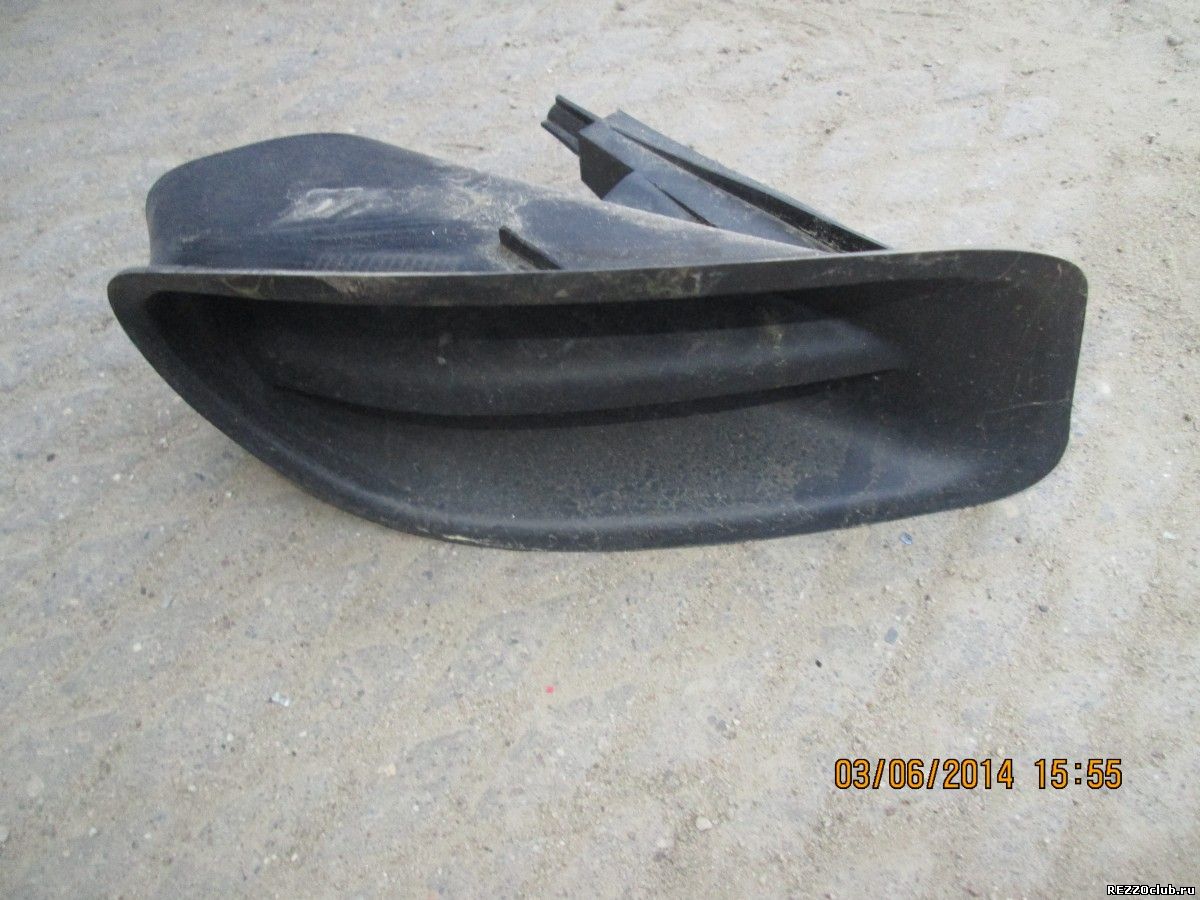

я тоже думал о других птф, купил заглушки (не такая уж большая редкость), но оказалось, что наши заглушки имеют на лицевой поверхности 2 продольных ребра с глубокими выемками между ними, поэтому встроить в них другие птф проблематично...
Наши похожи на эти, только тут одно ребро по центру, а у нас 2

худой, в принципе с такими заглушками тоже можно что нибудь замутить. Как вы их нашли и где?
худой Дата: Среда, 20.01.2016, 20:36 | Сообщение № 304 (144749 в абсолютной нумерации)
нашёл у себя в шевролетовском магазе, привезли через день, отдал за комплект 650р, но это было летом...

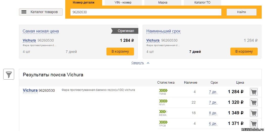

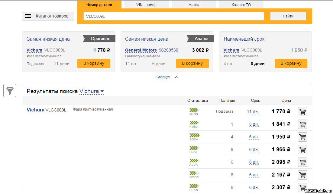

Подскажите в чем разница между противотуманками? Начал искать тк левая не светит, вернее светит рассеяно и вникуда Нет даже намека на световое пятно. Vichura выдает только Emex, но есть два варианта и первый выплыл методом "тупого тыка" вставил вместо замены. В чем разница между ними? Любая подойдет?

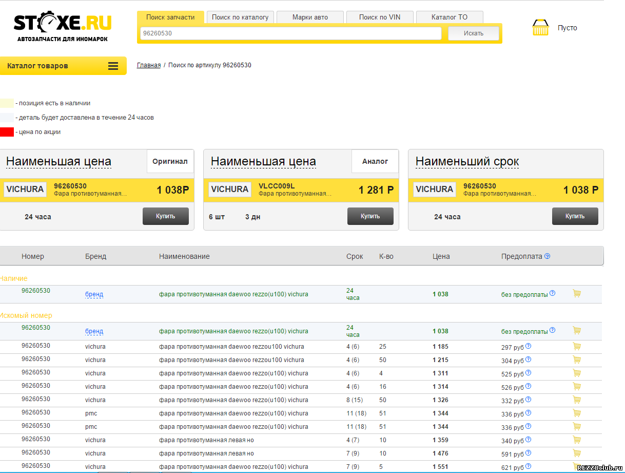

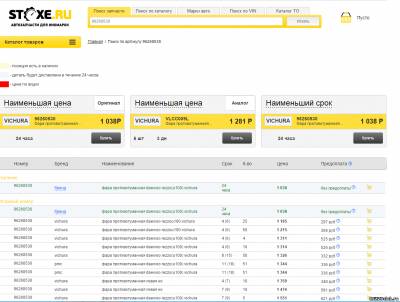

Всем бобра! Актуальные цены на противотуманки http://gm-parts.sells.com.ua/protivo....i2
