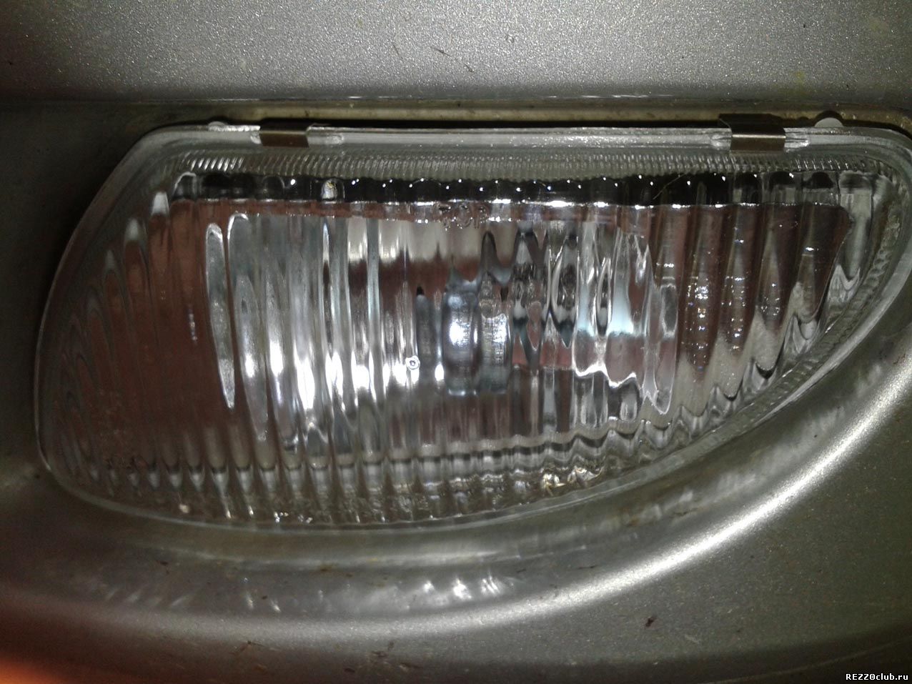

leppa Дата: Четверг, 30.07.2015, 13:16 | Сообщение № 293 (140502 в абсолютной нумерации)
Сообщений: 2285
Таки воткнул себе Венчуру, правда поменял только левую, моя родная от наших дорог приказала долго жить.
Впечатления - светит более рассеянным светом (световое пятно больше), гайки на шпильках не дают плотно прилечь к морде, немного болтается, сначала хотел вырубить прокладку по форме посадочных мест, на ширину гаек, потом забил, грязью забъется, встанет на место.
Из плюсов этой фары - в рефлекторе есть места для установки светодиодов ДХО, можно сколхозить.  Окончательно добъю правую, тогда и ее поменяю, и попробую  воткнуть СД.

Podvodnik Дата: Пятница, 31.07.2015, 18:02 | Сообщение № 294 (140520 в абсолютной нумерации)
Сообщений: 386
На форуме с 06.02.2014
Пользователь № 11657
А пружинку под гайки? Может притянут?
leppa Дата: Пятница, 31.07.2015, 20:53 | Сообщение № 295 (140525 в абсолютной нумерации)
Сообщений: 2285
Нет. тут дело не в притяжке. Т.к. гайки затянулись хорошо. Нужно или в бампере дырки расширять что бы гайки пролезли, или как думал вырубать прокладку. Тогда площадь опоры будет больше и болтаться ПТФ не будет. У родных шпильки заподлицо с телом фары и этой бодяги нет.
Анатолий Дата: Пятница, 31.07.2015, 21:19 | Сообщение № 296 (140527 в абсолютной нумерации)
Я на шпильки таких ПТФ перед установкой в бампер ставил широкие шайбы, помогало, болтание пропадало.
leppa Дата: Суббота, 01.08.2015, 15:39 | Сообщение № 297 (140535 в абсолютной нумерации)
Сообщений: 2285
Спасибо за идею!, когда буду снимать для замены лампы надо будет попробовать.

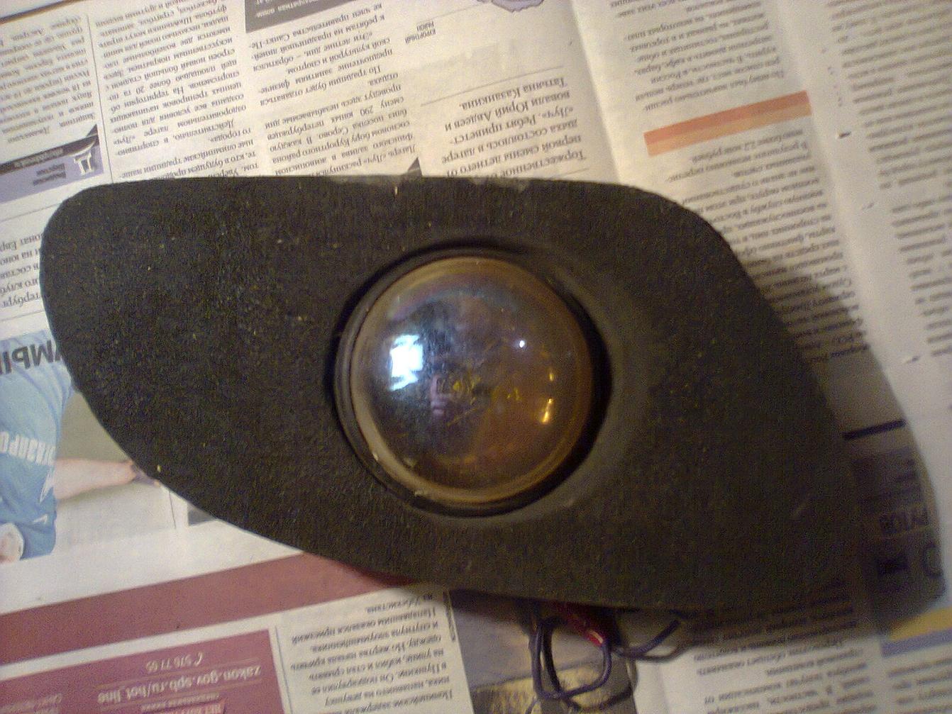

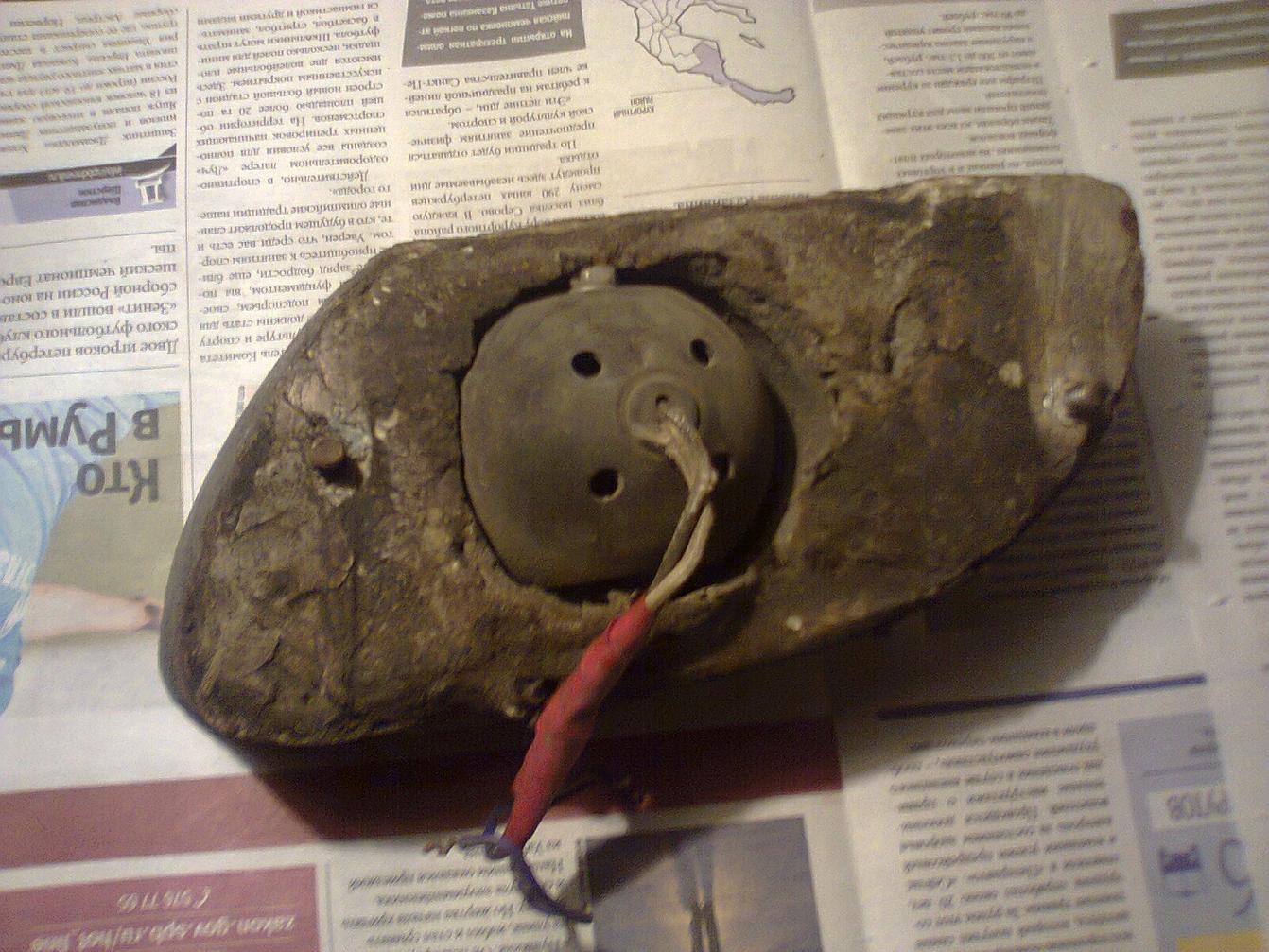

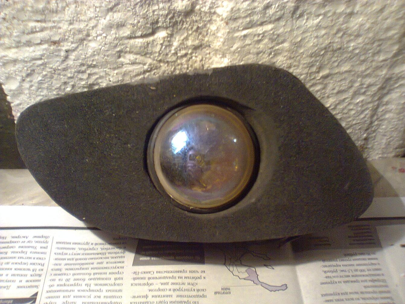

igor-bobrovskiy Дата: Понедельник, 18.01.2016, 00:53 | Сообщение № 298 (144653 в абсолютной нумерации)
Сообщений: 196
На форуме с 21.07.2008
Пользователь № 1065
Порядок наводил, попались плоды трудов. Когда не было Вишуры вместо оригинала купил комплект обычных колхозных, закрепил в нишах на кронштейнах, смазал солидолом, заклеил бумажным скотчем и залил все пеной. Через сутки все это снял, зашпаклевал, покрасил. Получилось что-то вроде пористого пластика. Проездил полгода и колхозы полопались, а там уже Вишуру рублей за 600 купил. Сейчас смотрю опять ценник одуренный становится, похоже скоро опыт пригодится

dalstrom Дата: Понедельник, 18.01.2016, 19:32 | Сообщение № 299 (144674 в абсолютной нумерации)
На форуме с 16.07.2012
Пользователь № 6714
Получается можно купить заглушки и встроить в них хорошие противотуманки или дополнительные фары?
iurik168 Дата: Понедельник, 18.01.2016, 19:59 | Сообщение № 300 (144675 в абсолютной нумерации)
dalstrom, осталось найти заглушки. Как то пробовал найти, так и не нашёл.
