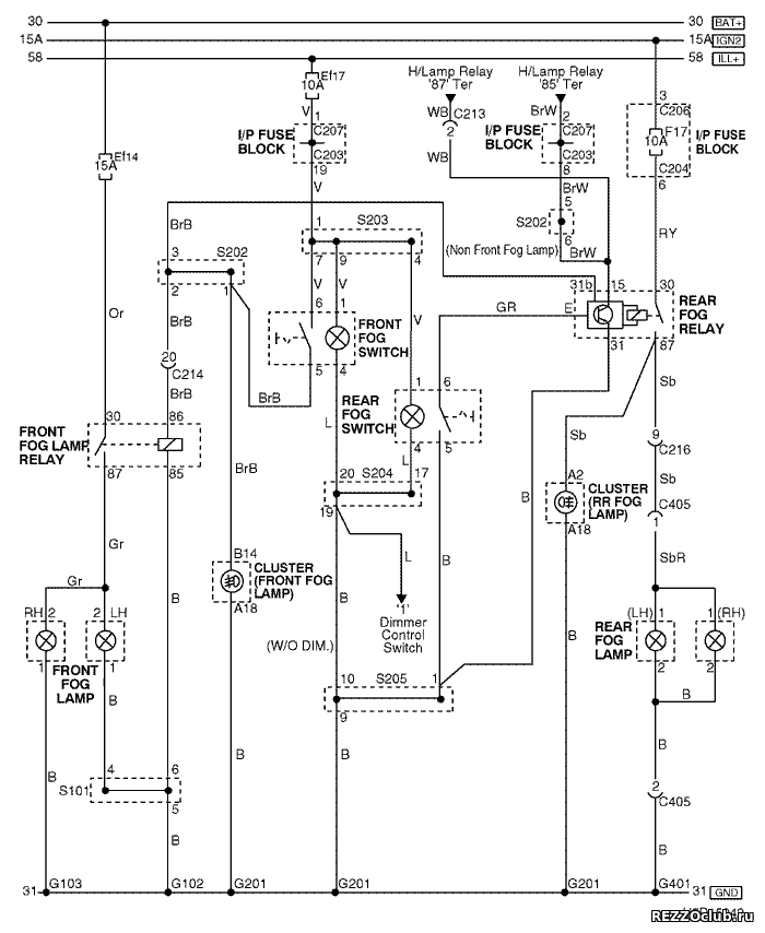

Товарищи, всем добрый вечер!... Кто-нибудь знает где у нас сборка S101, через неё идет земля на левую ПТФ, которая вчера не включилась, хотя я заменил лампу, которая была сгоревшей...

Rapidrezzo Дата: Вторник, 09.12.2025, 14:14 | Сообщение № 440 (179285 в абсолютной нумерации)

mihaz, проверь предохранитель.
mihaz Дата: Вторник, 09.12.2025, 18:09 | Сообщение № 441 (179286 в абсолютной нумерации)

Проверил и реле и предохранитель, но было понятно до проверки, сто это не в них дело, правая то лампа горит... а вот s101 cтоит только на левую фару...
Rapidrezzo Дата: Вторник, 09.12.2025, 18:27 | Сообщение № 442 (179287 в абсолютной нумерации)

mihaz, а если просто по проводам посмотреть с правой лампы к левой?
mihaz Дата: Вторник, 09.12.2025, 21:49 | Сообщение № 443 (179288 в абсолютной нумерации)

ну что, увидел, пластрукавчик уходит куда-то... просто в выходные, когда поменял лампы с откидыванием поддона... понял, что наелся и все оставил до следующих выходных...
