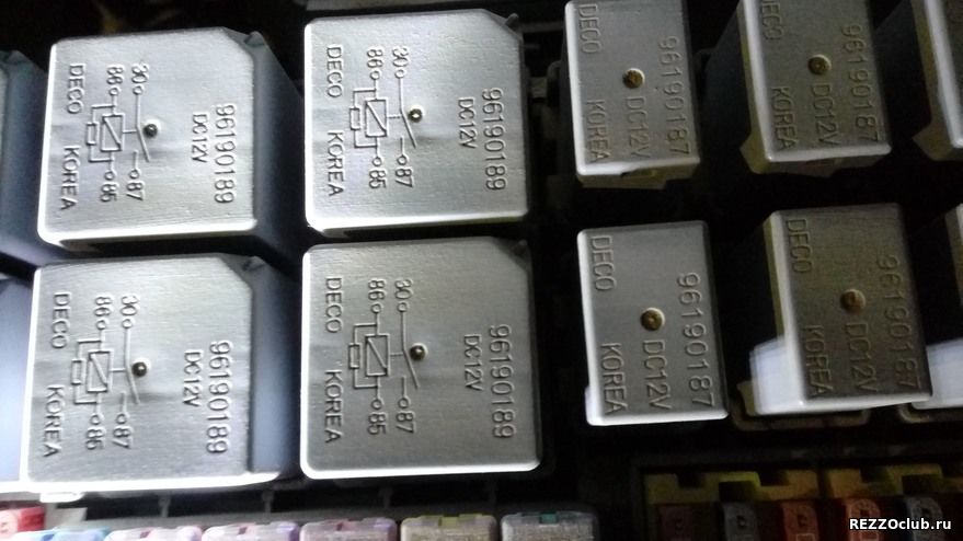

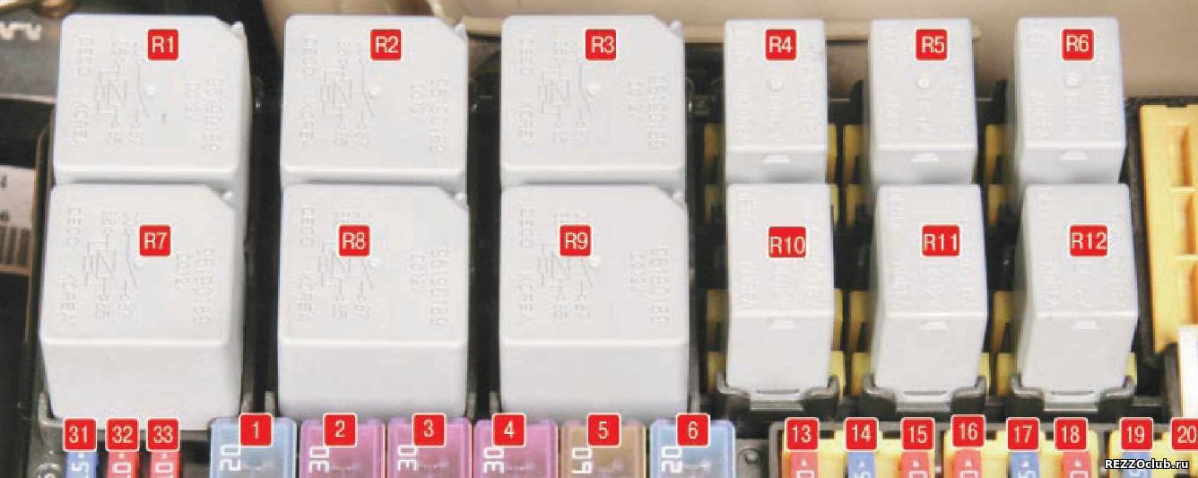

Подскажите кто брал-какие релюхи надо брать/номерок бы
Насколько понимаю ПТФ и габариты R5, R10

letun087 Дата: Понедельник, 19.11.2018, 20:10 | Сообщение № 415 (164770 в абсолютной нумерации)
Номерок на релюхах написан.Можешь для проверки поменять местами,они одинаковые
leppa Дата: Вторник, 20.11.2018, 06:13 | Сообщение № 416 (164772 в абсолютной нумерации)
Мож кому понадобиться - номерки релюшек:
Прикрепления: 0850823.jpg (78.7 Kb)
