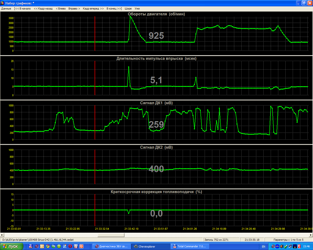

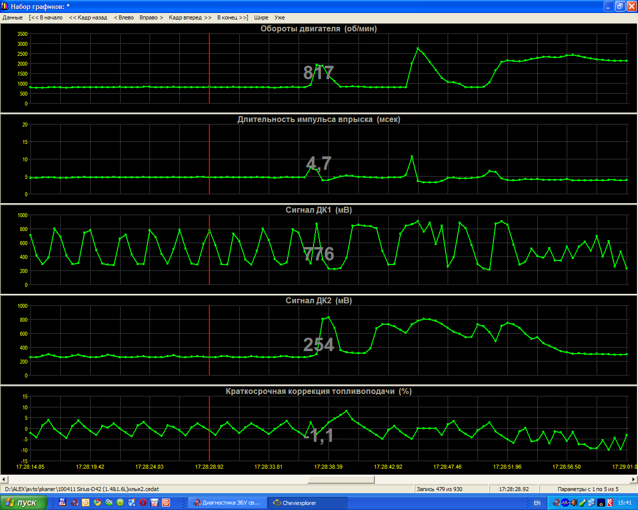

Во попал, "Отсканировал" свой движок. У меня нет или не работает коррекция по датчику кислорода.
Вот скан нормального датчика (здоровый Рецик) рис1, а это мой (больной)ри2

Andy Дата: Понедельник, 12.04.2010, 16:09 | Сообщение № 36 (70547 в абсолютной нумерации)
а расход нормальный?
atkars Дата: Понедельник, 12.04.2010, 16:31 | Сообщение № 37 (70549 в абсолютной нумерации)
Сообщений: 231
Пользователь № 450
Вечером выложу файлы, которые смотрятся программой Chevrolet Explorer , там все графики, включая расход (а так примерно 12,6 на 100км). Все графики переводить в рисунки муторно. Не сказать что сильно большой, но показания ДК1 должны скакать вверх-вниз раз 2-4 сек на х.х. (так поддерживается оптимальное соотношение топливо-воздушной смеси). Так должно быть на всех тачках с обратной связью. У кого БК GF-241 версий 1.2, 1.3 могут посмотреть показания датчика HS2O(вроде так называется) - там показания постоянно меняются ~ 0,1-0,9вольта(правда БК-шка пишет мВ)

Механик Дата: Вторник, 13.04.2010, 00:00 | Сообщение № 39 (70608 в абсолютной нумерации)
Сообщений: 5061
Температура двигателя какая была при этих замерах? Время впрыска большое.
atkars Дата: Вторник, 13.04.2010, 00:07 | Сообщение № 40 (70610 в абсолютной нумерации)
Сообщений: 231
Пользователь № 450
Quote (Механик)
Если про 1204.cedat , то самый верхний график температура ОЖ , начинается от 17 и заканчивается включением вентилятора,
если про рисунок - 66гр
Если что, программа просмотра ставится без проблем, ничего не просит. потом - файл-загрузить- тот самый cedat
