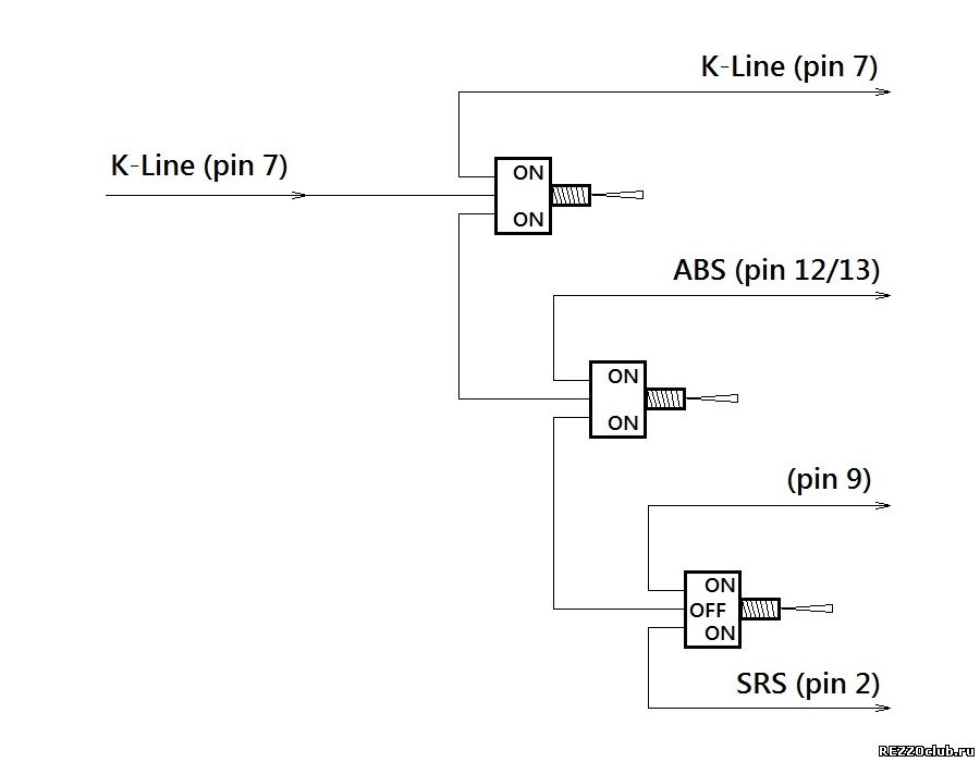

Artem017 Дата: Пятница, 26.02.2016, 13:12 | Сообщение № 323 (145882 в абсолютной нумерации)
Цитата Ivan_ko ()
У нас, если верить эл. схеме, в диагностике принимают участие "7"-ЭБУ, "2"-подушки и "12"- АБС. В Вашем случае подключается 7 и 12. 13 вроде как не к месту. Подушек не будет, нет ноги 2. Да и фиг с ним. ))Вообще то думается мне что правильнее будет "чтение" К-линии только с одной ноги 7, 12 или 2. Впринципе, попробуйте, только "отрубите" ногу 13. Если не поможет значит все таки нужно подключать по отдельности или-или.
Напишу много. Вчера и я перепаял свой VAG-кабель. Прочитав данную ветку + ещё много ссылок, пришёл к такой схеме:

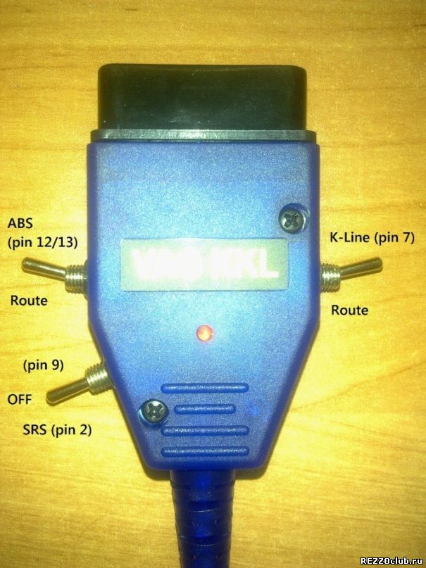

При перепайке хотел не просто расширить функционал кабеля, но и сделать его максимально универсальным - авось ещё где пригодится. Поэтому собрал схему не из двух, а из трёх переключателей. Первый тумблер двухпозиционный имеет положения (Вкл-Вкл). Чтобы всегда иметь возможность "вернуть всё назад", этот выключатель поставил в разрыв К-линии (пин 7). Чтобы в верхнем положении сигнал шёл напрямую, как будто никаких переделок не было - с пина 7 микросхемы на пин 7 колодки. В нижнем положении сигнал идёт на следующий аналогичный двухпозиционный (Вкл-Вкл) переключатель: здесь похожая ситуация - в верхнем положении К-линия замыкается на 12/13 контакты, для считывания ABS. На некоторых форумах народ просто тупо замыкал 7-12-13 и всё работало. Поэтому на всякий случай я на эту позицию и посадил и 12, и 13 контакты. У нас 13 пин пустой, поэтому помехи быть не должно, а вот скажем на Лачетии, замыкание 12 и 13 может пригодиться для считывания SRS. В нижнем же положении сигнал идёт на третий переключатель. В отличие от первых двух, этот тумблер трёхпозиционный (Вкл-Выкл-Вкл). В верхнем положении сигнал считывается с 9 ножки (выше писали, что на Такумах ЭБУ не на 7, а на 9 ноге). В нижнем положении сигнал считывается с 2 ноги (читая эту ветку, я так понял что именно на 2 ноге у нас сидят SRS).
На фотографии нижнее положение на двух выключателях я условно обозначил как Route (англ. - маршрут), то бишь на колодке - это маршрутизация далее.
Теперь наблюдения.
В "прямом" положении (K-Line pin 7) сигнал должен идти также, как и до переделки - прямиком с микросхемы на 7 пин колодки. И по хорошему, в этом положении должен без проблем считываться ЭБУ, однако у меня в таком положении ЭБУ никак не определялся.
В положении (ABS pin 12/13), определилась ABS, считались и сбросились ошибки. Однако, потом мне ни в каких положениях к ABS подключиться не удалось. Даже в положении 12/13, хотя оно и работало. Правда по ходу дела я лазил в настройках, менял скорость порта и т. п., поэтому возможно это и повлияло на невозможность подключения к ABS.
В положении (pin 9) комп подключился к ЭБУ. Также (если ничего не путаю) к ЭБУ можно было подключиться в положении (ABS pin 12/13).
В положении (pin 2) я планировал подклюиться к SRS. Хоть и лампа подушек у меня как положено мигает 7 раз, и вроде как ведёт себя нормально, хотелось просто проверить работоспособность этой схемы. Однако ни при каких положениях переключателей к SRS подключиться не удалось. Либо они у нас не на 2 ноге, либо я что-то не так делал. Может быть причина была и в том же, что я что-то менял в настройках. Также, при попытке подключения к SRS, программа Chevrolet Explorer 1.7, через раз писала, мол "Проверьте схему подключения кабеля. Правильно ли задействован 13(!) контакт." Почему именно 13-й? То ли в программе по умолчанию зашито, что на Шевроле SRS на 13-том пине, то ли конкретно для этой марки ЭБУ подразумевается, что правильным должен быть именно 13-й контакт. В интернете единого мнения по поводу расположения SRS на конкретном пине не нашёл. Всё зависит от модели автомобиля. У Лачеттей на 13, у некоторых Мерседесов типа на 9, а как у нас, мне не ясно...
Незадействованныйми оказались ещё два пина - 6 и 8. Что на них я не знаю, но на колодке в машине они задействованы.
Так что, если у кого есть какие предложения по поиску нужных ножек, высказывайтесь  book .
Прикрепления: 1493298.jpg (46.7 Kb) · 9499931.jpg (203.4 Kb)
Сообщение отредактировал Artem017 - Пятница, 26.02.2016, 14:24
