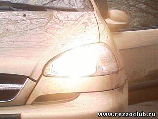

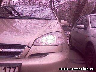

Ужасно! Mike, ты ничего не попутал? Может быть это ближний с дальним.
На самом деле если снимать в лоб, то именно такой эффект и получается. А если смотреть просто глазами, то всё нормально.
Скорее всего это особенности фотосъемки.
Никто мне не моргает
