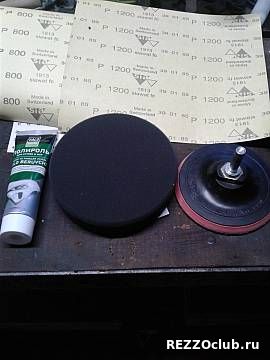

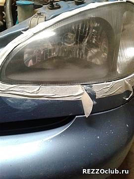

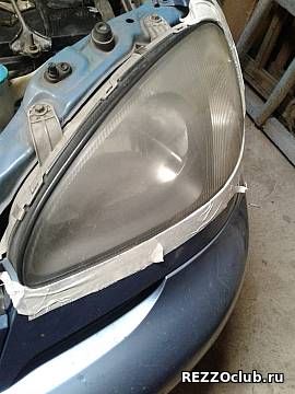

решил похвалиться. полернул помутневшую фару. шкурка Р800 и Р1200, паста из ФиксПрайс, шуруповерт и руки. Вроде получилось.

Цитата rmsn8 ()
решил похвалиться
серёга результат конечно есть .почему не до конца ?
Keris Дата: Пятница, 16.09.2022, 22:04 | Сообщение № 710 (176191 в абсолютной нумерации)
Сообщений: 641
Если губка не самая дешёвая и соответствует градации цвет-жёсткость, то эта самая мягкая, а потому отполировать до конца хорошо почти невозможно. Здесь необходима белая- самая жёсткая, а потом средняя синяя, оранжевая и только потом мягкая чёрная.
Это не критика, просто делюсь опытом.
А труд бесценен и результат на фото есть и виден.
rmsn8 Дата: Суббота, 17.09.2022, 00:20 | Сообщение № 711 (176193 в абсолютной нумерации)
valkrajushkin, это первый опыт. я боялся перегреть да и после шкурки ваще в ужасе был. так что теперь субботу воскресенье потрачу на отшлифовку "мастерства". ещё надо попробовать лак. но как то боязно.
rmsn8 Дата: Суббота, 17.09.2022, 00:22 | Сообщение № 712 (176194 в абсолютной нумерации)
Keris, спасибо за науку. я и правда не знал про градации. вообще то круг покупал в специализированном магазине. сказал что хочу полирнуть фару... мне и дали то что дали. Я серьёзно с благодарностью.
