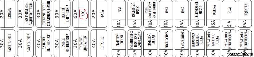

cyrus Дата: Воскресенье, 22.06.2008, 14:00 | Сообщение № 6 (24921 в абсолютной нумерации)
Это вот этот, во внутреннем блоке предохранителей?

lvz65 Дата: Воскресенье, 22.06.2008, 14:29 | Сообщение № 7 (24923 в абсолютной нумерации)
Сообщений: 492
На форуме с 30.04.2008
Пользователь № 863
cyrus, Ага, он самый. А датчики соответственно на самих колёсах. Нужна яма или эстокада. По твоему описанию похоже на один из них. Принцип работы их грубо говоря как у комповского "мыша".
