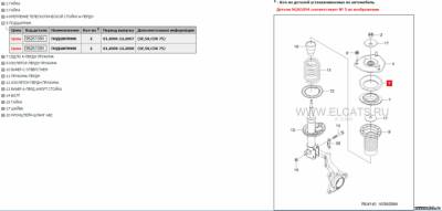

Rapidrezzo Дата: Пятница, 13.03.2015, 10:59 | Сообщение № 1069 (137167 в абсолютной нумерации)
Собрали правильно?
Завтра планирую снимать, опять все проверять, заодно хочу поменять резинки 12 и 9.
