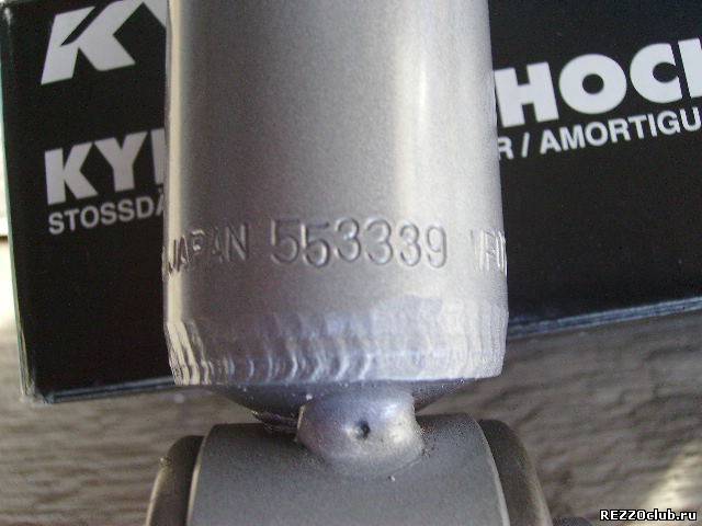

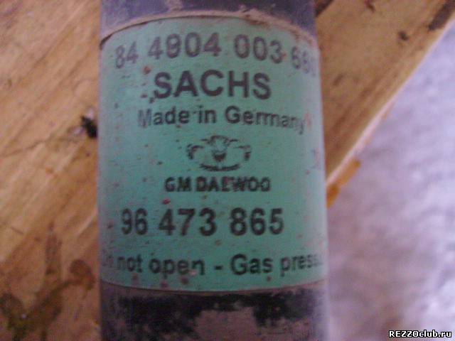

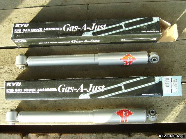

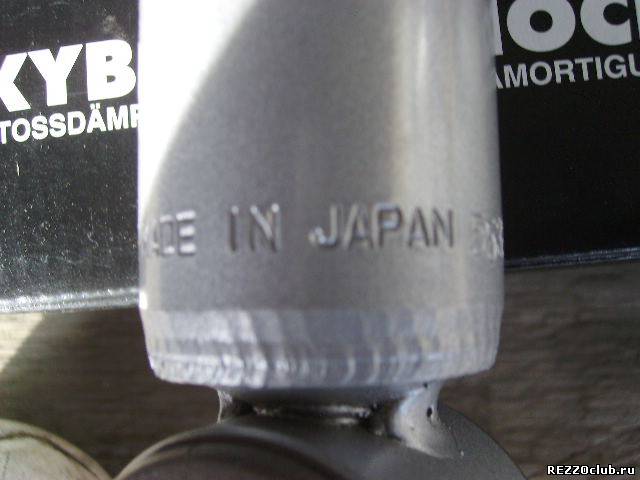

Ну вот я и обкаябился на 100%. Получил сегодня в Экзисте задние амортизаторы по цене 1435р за 1шт.
Сегодня же поставил их туда, где они должны быть biggrin , пока толком не проверял, так у гаража прокатился, но сразу почувствовал большую жесткост подвески. Родные амы еще довольно живые, не текут, но при проверке резким нажатием чувствуется провал примерно на середине хода штока, при выходе шток сначала идет плавно, потом скачек и снова плавный ход, такое впечатление, что в них чего то износилось именно в месте их постоянной работы, хотя пробег небольшой. Стояли на машине такие:
Прикрепления: 5210165.jpg (100.8 Kb) · 5881994.jpg (75.5 Kb) · 8173821.jpg (66.7 Kb) · 2479255.jpg (75.3 Kb) · 1216411.jpg (70.4 Kb)
