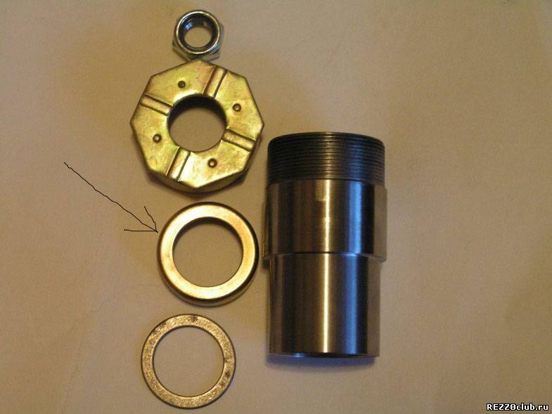

Стрелкой на фотографии отмечена, нужны ее наружный диаметр и высота.

Механик, Максим, не подскажешь(может есть где рядом?)наружный диаметр трубы Каябовского вкладыша, еще нужен наружный диаметр и высота втулки из Каябовского комплекта. Если не трудно.Спасибо.

basargin1967,Втулка: наружный диаметр 44мм, а вот высоту не промерял.

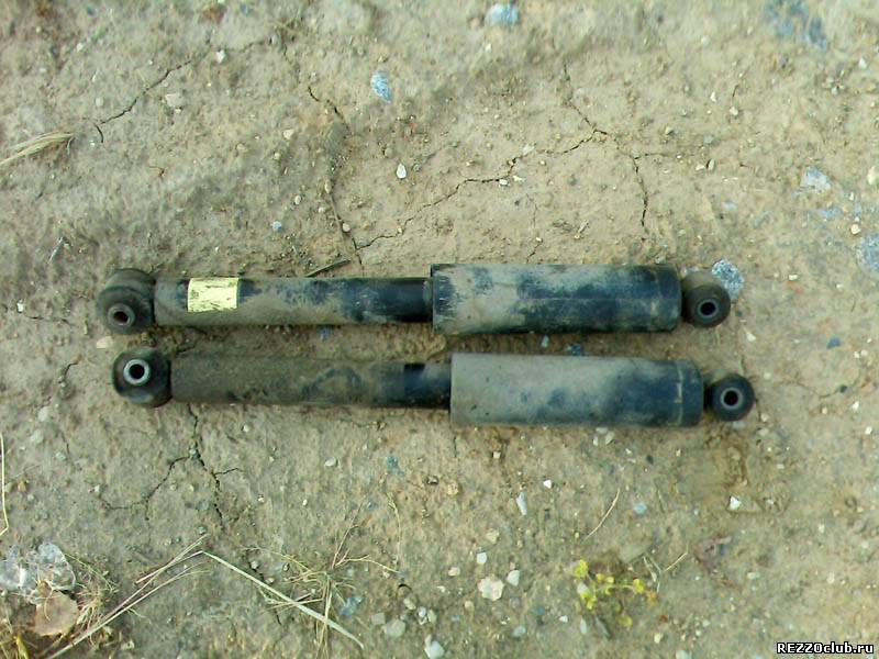

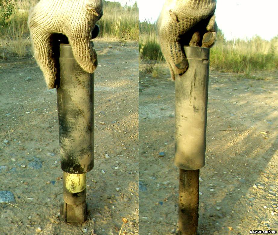

У меня долбило и слегка скрипело слева, осмотр амиков после их удаления показал следующее:
- амики SACHS, левый был в масле и высох
- оба при сжатии двигались рывками, скорость разжатия у обоих разная, с рывками
- рабочий ход убитого левого был в 2 раза меньше, чем у еще немного живого правого (см. фото 3409093.jpg, амики сжаты до предела)
Сомневающимся настоятельно рекомендую. Первые впечатления замечательные.

Большое спасибо, еще б высоту...,пожалуйста!!!

basargin1967, Ты я как понял хочешь делать вставки с родной гайкой, то внутренний диаметр 45мм, а внешний 52мм (как писал Механик) или больше, роли большой не играет. При 45 и 52 толщина стенки в 3,5 мм вполне достаточно, а корпус аммика на ауди не будет 3.5 мм.
