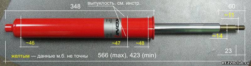

niknorov, Буду на подъёмнике завтра-послезавтра, диам. гляну. А вот насчет длины у коней: там на корпусе вкладыша есть выступы и корпус стойки надо резать на определённую длину (в инструкции к коням она есть), чтобы срез пришёлся как раз на эти выступы. К сожалению инструкцию не сохранил, длину не помню.

Quote (niknorov)
Сообщите, плиз, а какой внешний диаметр "трубы" передней стойки у Такумы-Реццо?
Я такую инфу на Такумовском форуме видел, поройся тут:http://tacuma.com.ua/forum/index.php

Кони-рус все прислали. Делюсь и с вами:(
Прикрепления: 0052400.jpg (46.6 Kb)

niknorov, А почему смайлик грустный? Не подходят?

Да потому, что линейку никто не достал и не приложил:( На это ж надо 11 секунд:(

Длина выхода штока( хромированный шток) из корпуса до проточенного хвостовика составляет 16см. Кстати ход штока меньше чем на родных амортизаторах!
