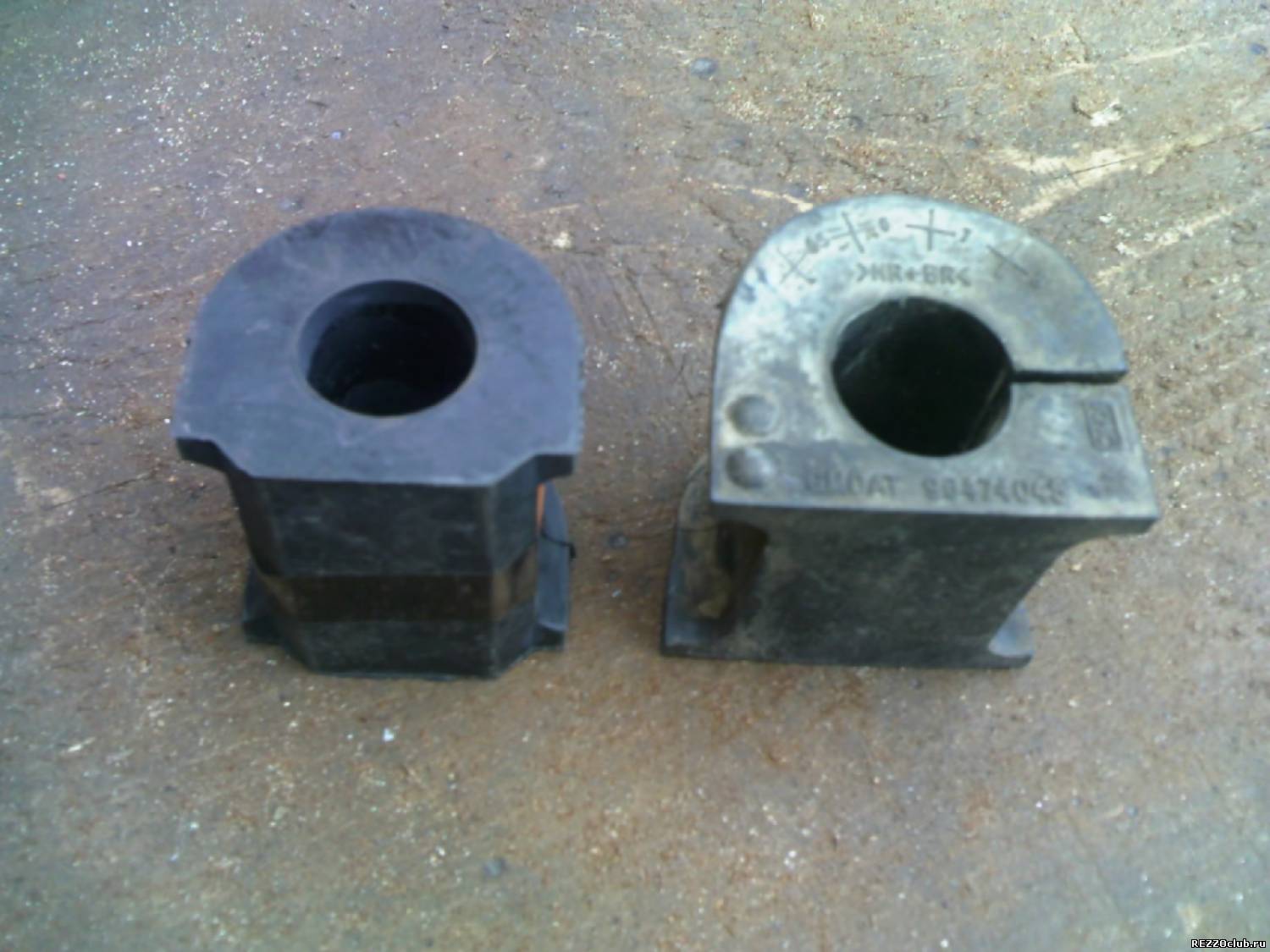

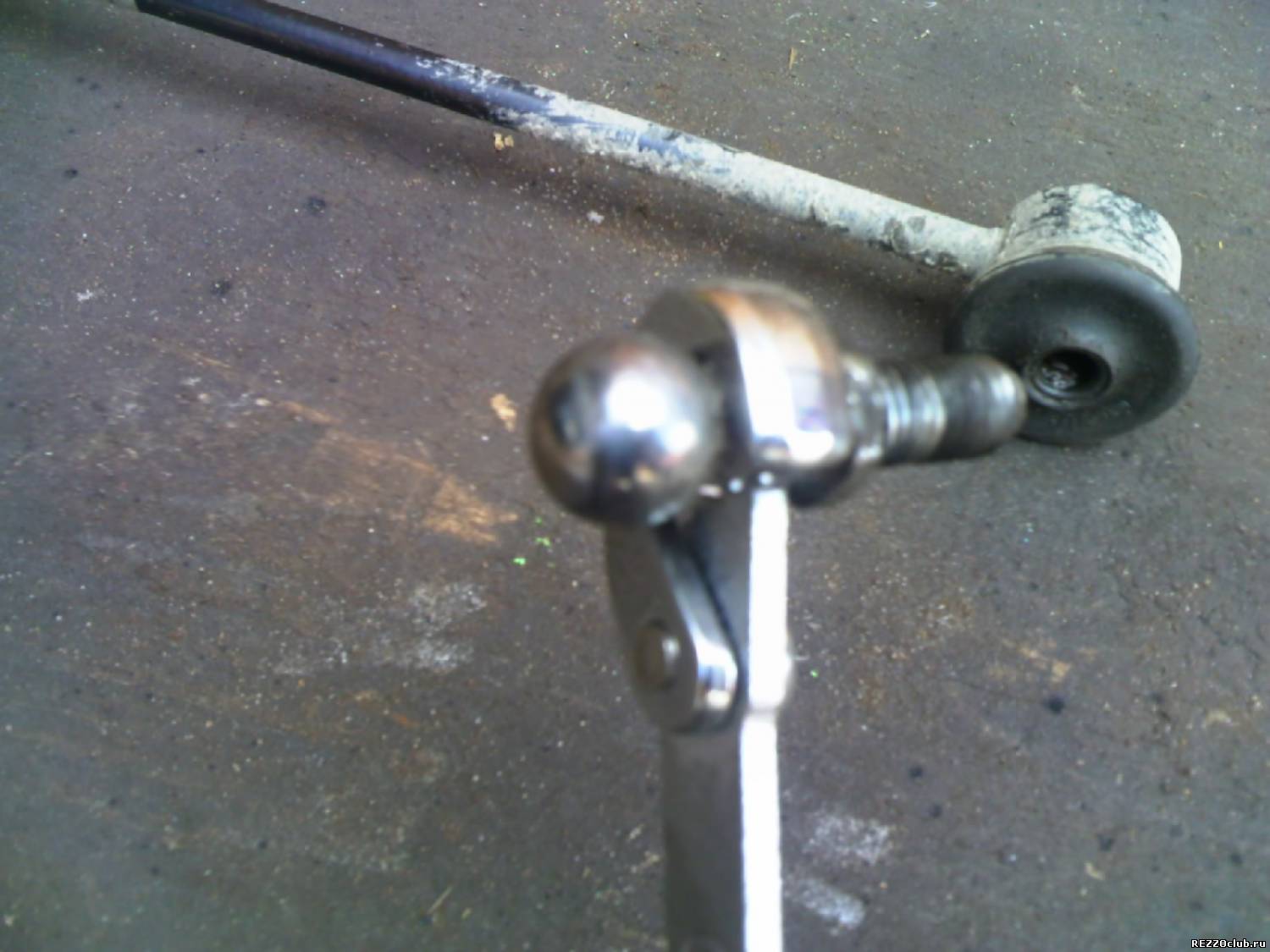

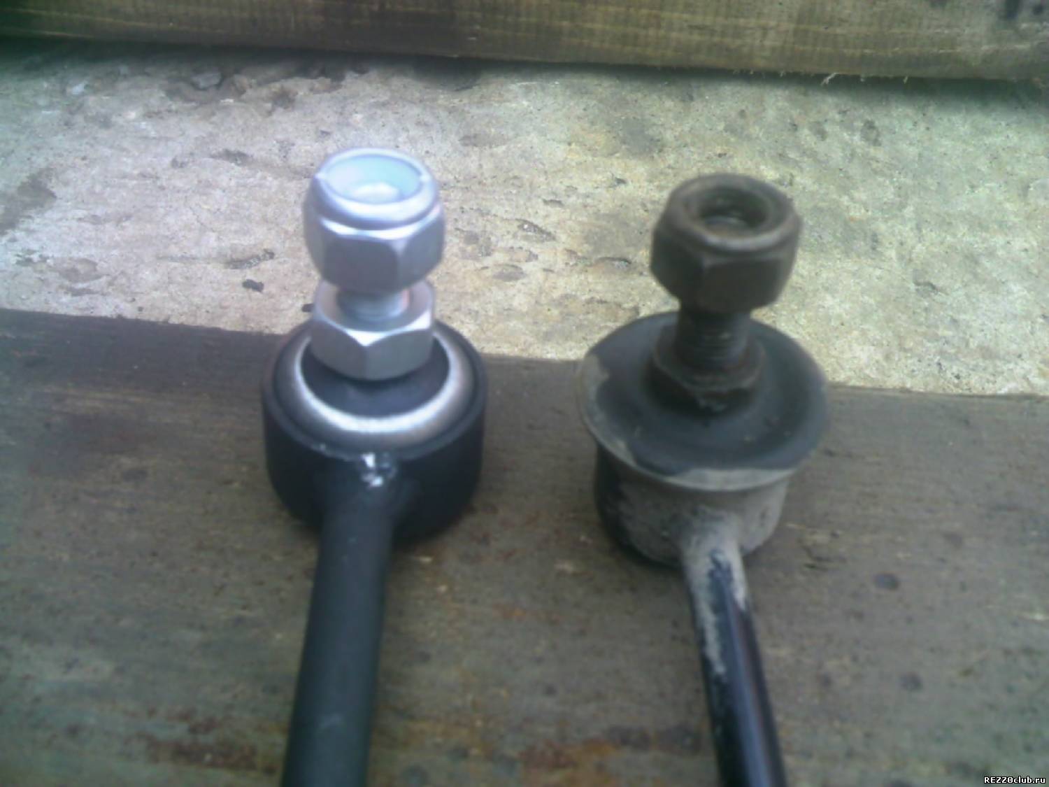

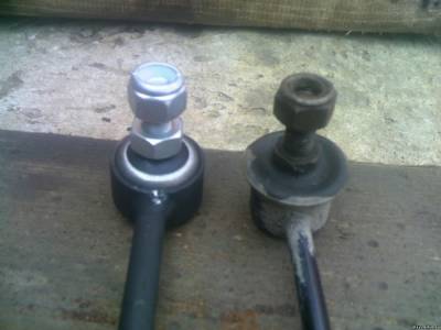

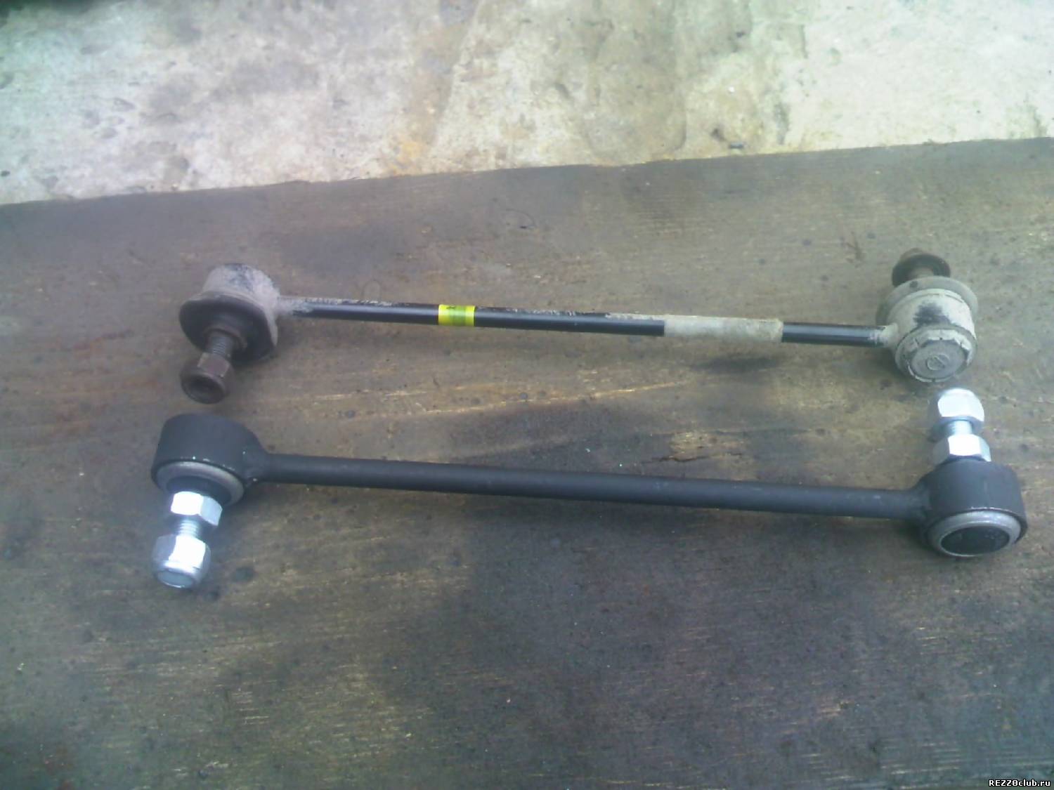

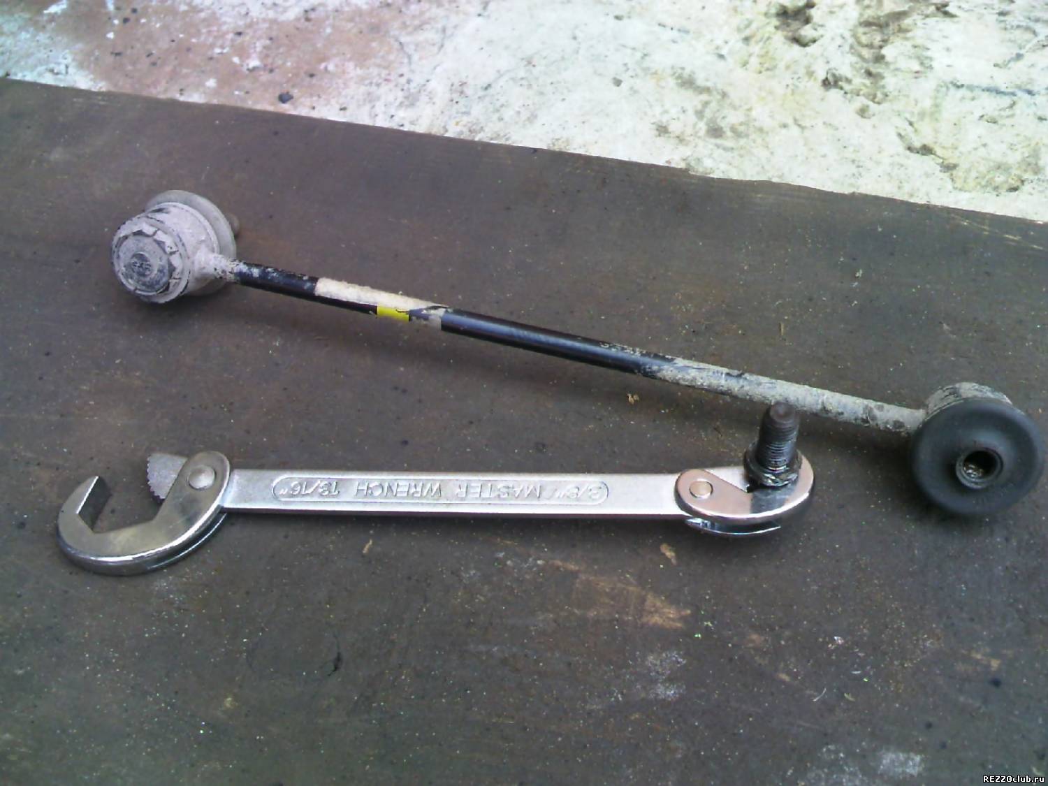

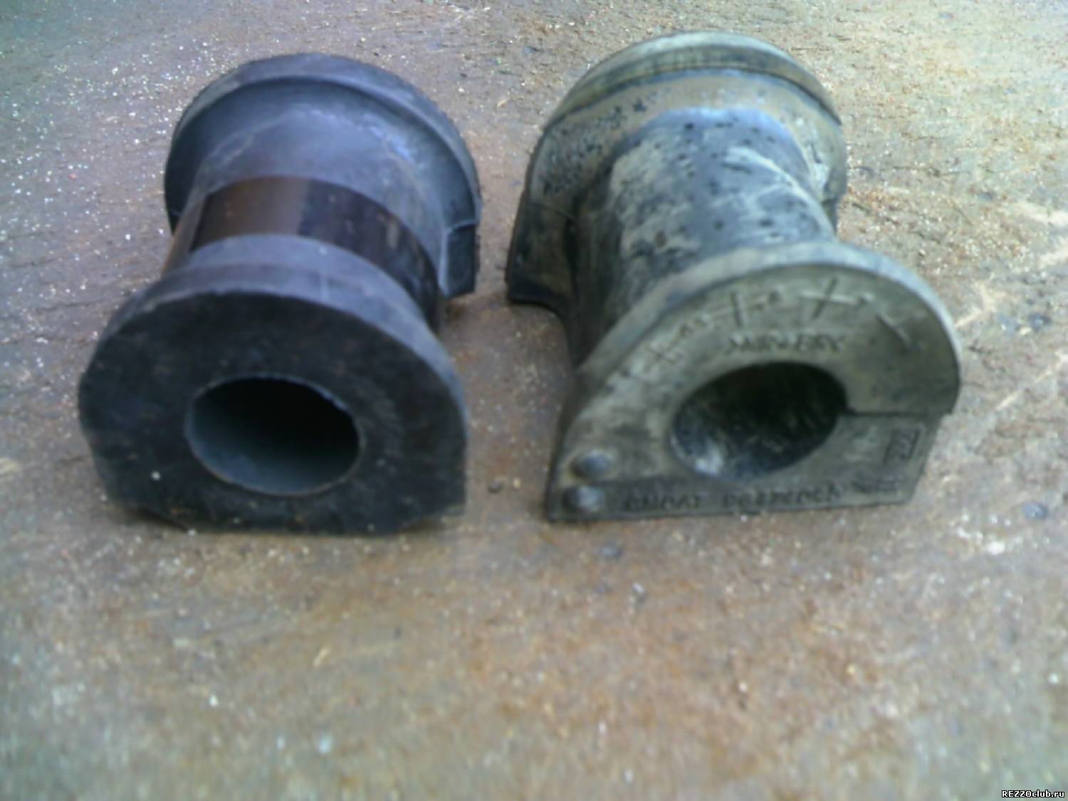

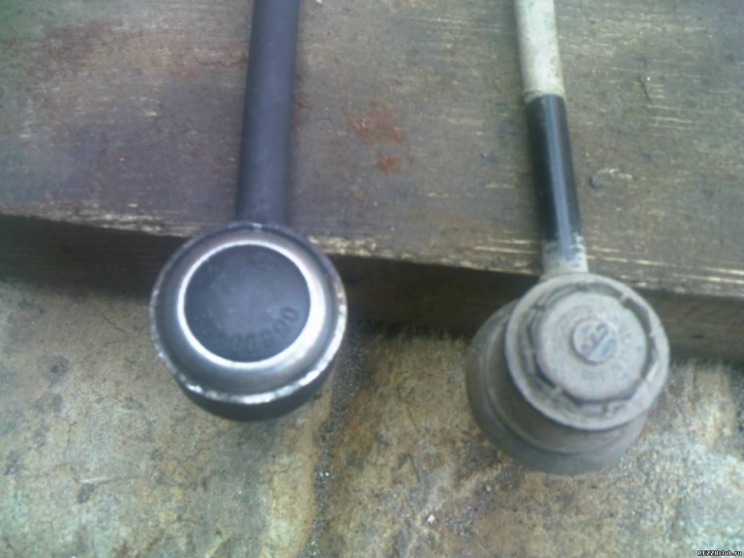

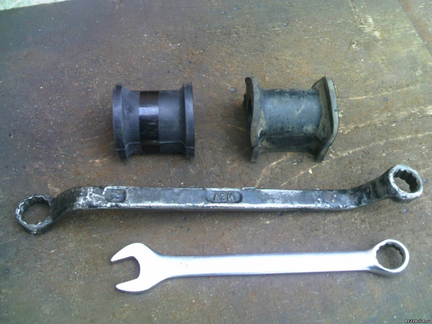

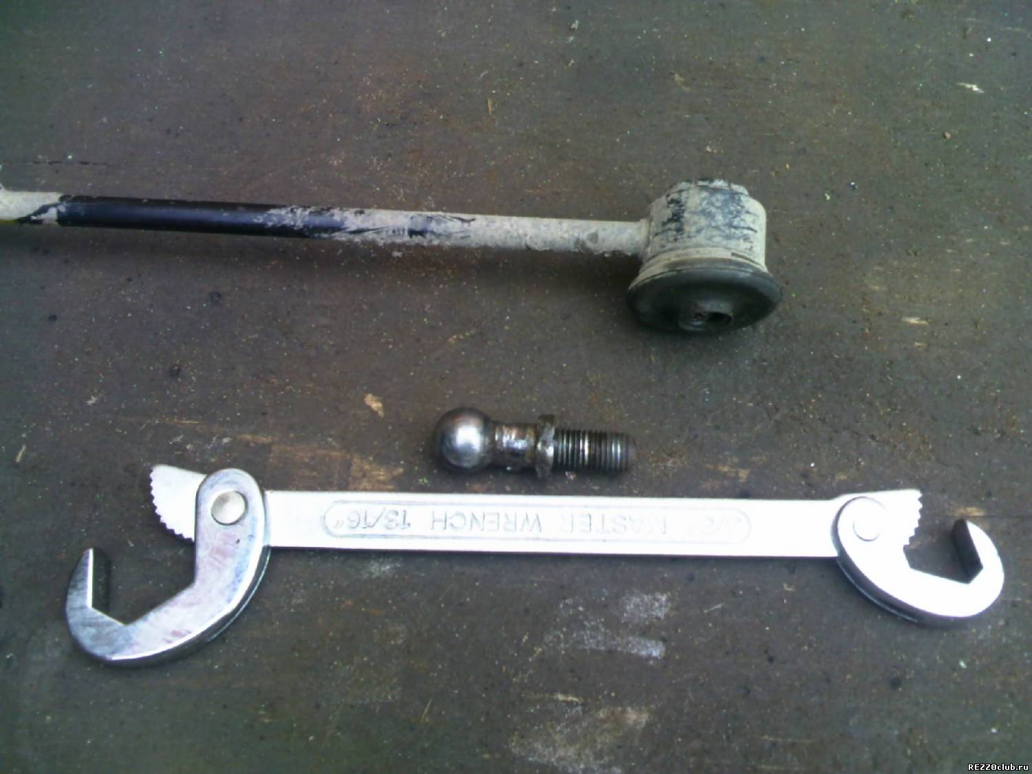

Пробег 76000 км .Вот и я решил заменить втулки стабилизатора и стойки, хорошо Максим привёз на клубную встречу усилинные стойки. Втулки от Шнивы.Втулки откручивать не удобно, но можно всё открутил двумя накидными ключами. Проблема была со стойкой левой ,
нижний шарнир начал проворачиватся, гайку под ключ на 15 слизало, чем только не зажимал(газ ключ,струбцина,мал.тиски) отпилил бы но болгарки не было под рукой .Час наверно мучился потом бросил ,сделал правую сторону. Потом вспомнил про очень хитрый ключ два года лежал не знал на чём испытать и при помощи его всё легко раскрутил(Смотри фото) Завтра доделаю и испытаю...
Прикрепления: 4063811.jpg (136.4 Kb) · 9742069.jpg (115.0 Kb) · 6343248.jpg (121.8 Kb) · 1975044.jpg (128.6 Kb) · 9003223.jpg (112.8 Kb) · 5406796.jpg (144.3 Kb)

Позавчера поставил втулки от шавинивы, все как описывали, разрезал по шву, по аналогии с родными сделал разрезом вперед. На все про все ушло 2 часа, делал один в гараже, проблемы только с одним болтом, который через карданчик откручивается, да и то просто не очень удобно.
До того как поменял подвеска гремела очень сильно, думал что надо и линки, даже шаровые подозревал, после замены все шумы пропали, впечатление что новая подвеска :-), иногда прослушивается стук рейки, она реально разбита. И иногда, очень редко, слышен скрип, но откуда понять не могу.

Я вчера поставил ничиго не резал и заменил стойки на усилинные(на старых проехал 35000) Всё стало ОК.
Прикрепления: 2600258.jpg (112.1 Kb) · 8384218.jpg (108.8 Kb) · 2111286.jpg (110.4 Kb)
