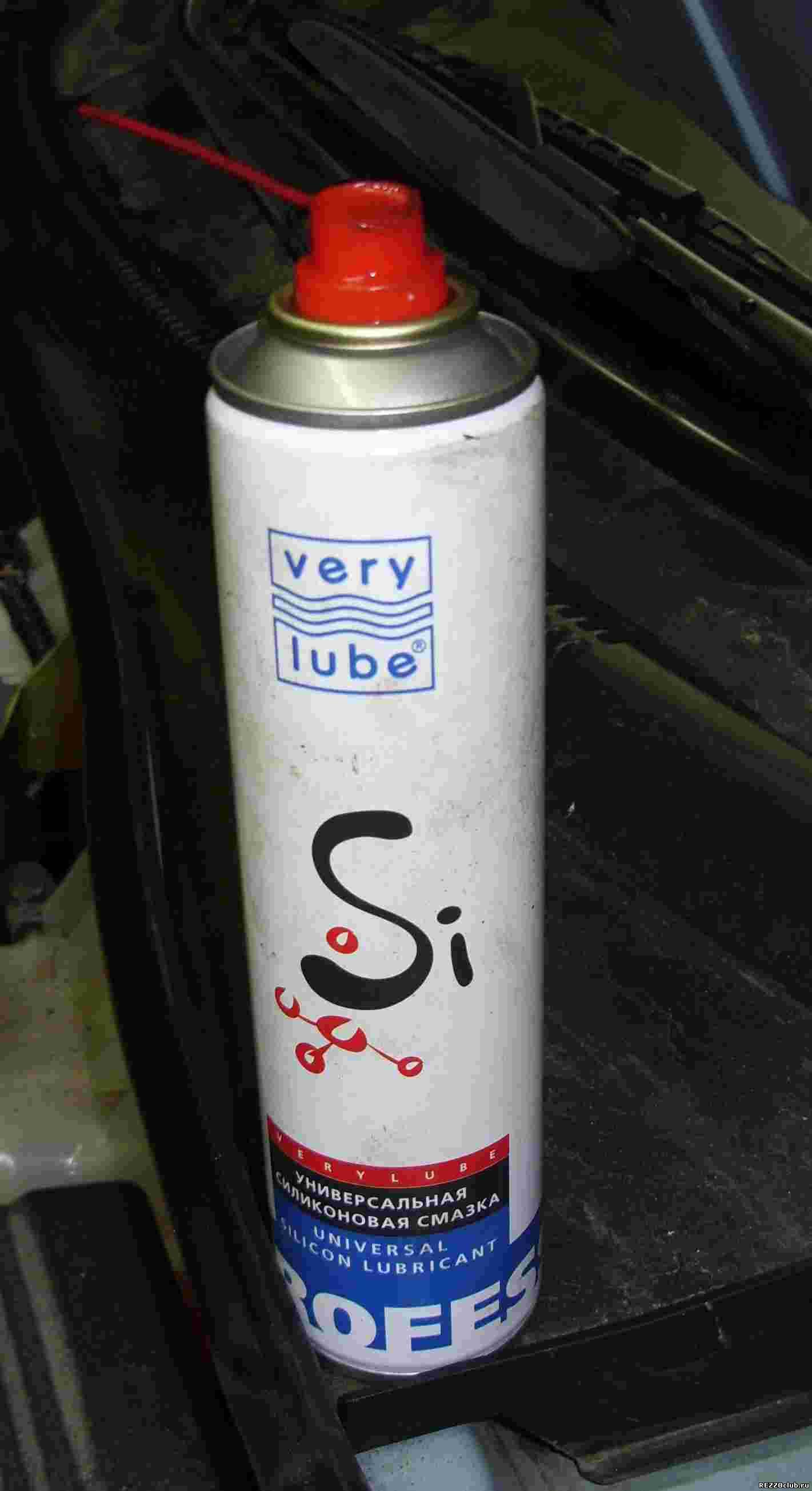

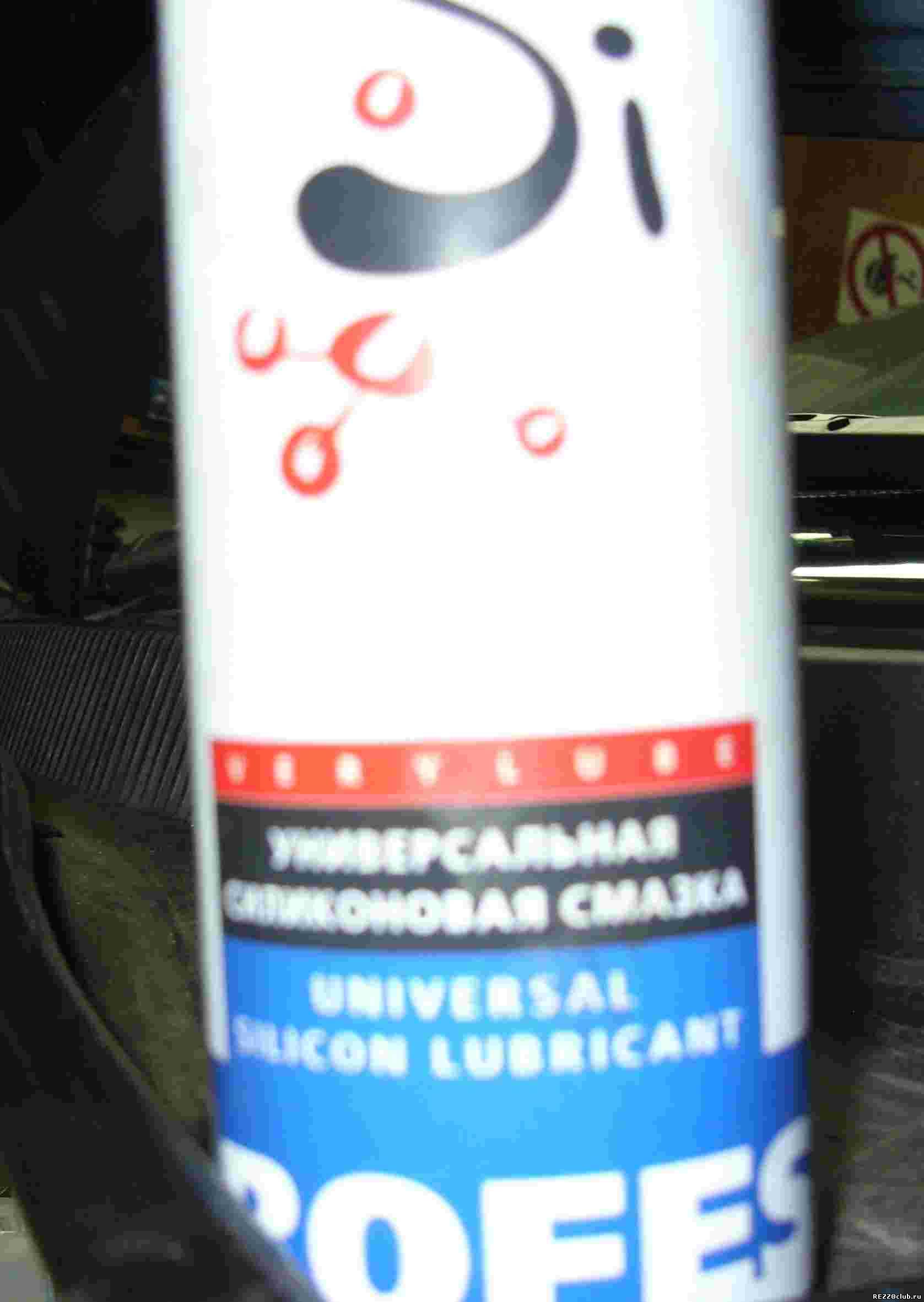

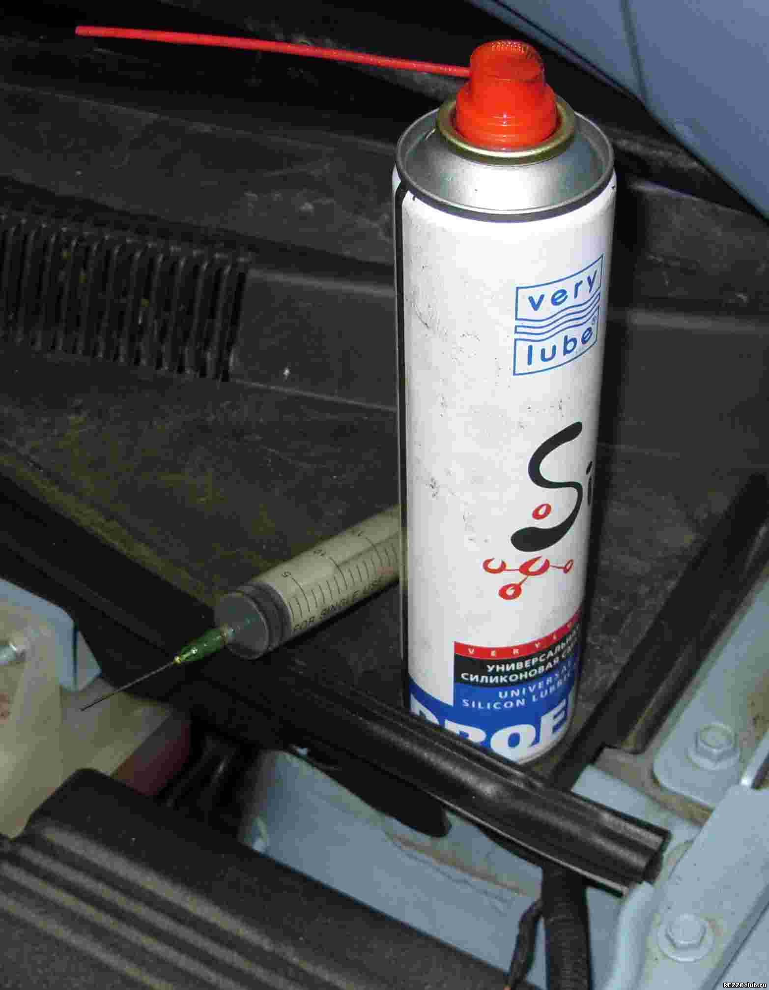

Вощем попробовал смазать вот этим
Прикрепления: 3084803.jpg (77.5 Kb) · 9675978.jpg (79.7 Kb) · 6237564.jpg (69.3 Kb)

Каков эффект? А то у меня тоже уже месяц скрипит, даже сейчас, когда вроде как "оттепель" smile .

Проехал уже 1000 км - не скрипит. Пока эффект нравится)))

А при чем защита? Выверни колеса ло упора (Если мазать правое - то вправо и наоборот) и эти втулки можно побрызгать через трубочку. Правда только с наружной стороны, но у меня не скрипят (смазал силиконовой смазкой)

Я повозился спол часика (не сам конешно) хомуты ослабили, и снутри и снаружи смазали силиконом, думаю надолго. Уже 2000 езжу - тишина.
