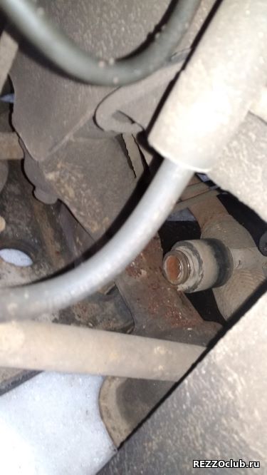

Здравствуйте! Поломался привод, порвался внутри динамического демпфера.
Подскажите, можно ли его просто заварить?
Я так понимаю, что отдельно он не продается, можно купить его в сборе, но стоит он космос, брать БУ не очень хочется, т.к. и он може быстро лопнуть.
Что делать то?

Если новый стоит как чугунный мост, то только б/у. Сварка по своим физическим свойствам не выдержит вращательные нагрузку, т.е. кручение. При такой длине происходит процесс скручивания металла из-за того, что колесо стоит на земле и имеет сопротивление по отношению к вращению.
А демпфер с одной стороны уменьшает вибрации на скоростях, а с другой стороны под ним метал начинает кородировать, ржаветь и поэтому метал начинает уставать и уменьшаться в толщине. Итог - в определенный момент привод не выдерживает вращательного момента и лопается.

Сварка не прокатит, меняйте на Б/У.

Похоже, лучше смещать время от времени этот дэмпфер, чтоб давать отдышаться металлу.

Получается этот демпфер разборный?
WingZmen Дата: Вторник, 15.01.2019, 12:28 | Сообщение № 8 (165699 в абсолютной нумерации)
Это просто кусок резины, который можно рукой двигать по полуоси
MKN Дата: Вторник, 15.01.2019, 12:41 | Сообщение № 9 (165700 в абсолютной нумерации)

Т.е это просто "грузик" на валу для уменьшения колебаний???? Просто полуось обломилась именно под ним?
WingZmen Дата: Вторник, 15.01.2019, 15:34 | Сообщение № 10 (165703 в абсолютной нумерации)
Да, похоже он именно для этого. А сильно там под ним заржавело? Ещё вариант -  удары в этом месте об подрамник, если амортизаторы оригинальные или их заменители стояли.

Стойки поменяны, но стоят оригинальные.

Так удары полуоси об подрамник были? Потому что место очень похоже на то самое.

Ударов не было, т.к. их следов не видно, да и ничего не стучало
WingZmen Дата: Вторник, 15.01.2019, 16:24 | Сообщение № 14 (165711 в абсолютной нумерации)
Значит, коррозия. Также вижу коррозию на подрамнике неслабую. Это она? Условия эксплуатации похоже не наилучшие

В Питере везде сыпят соль и реагенты, у меня крыло в труху сгнило.
