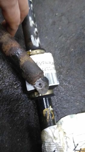

Поменял привод. Меняется просто, нужно скинуть только шаровую, рулевую тягу отсоединять не надо. Масло из коробки ушло около литра.
На сломавшимся приводе вместе излома есть непонятная выработка.
Прикрепления: 6659780.jpg (134.0 Kb) · 1283812.jpg (90.2 Kb)
WingZmen Дата: Понедельник, 28.01.2019, 12:07 | Сообщение № 27 (165944 в абсолютной нумерации)
Может выработка - и есть место соударения полуоси об край подрамника? Если не первый хозяин, то запросто возможно
MKN Дата: Понедельник, 28.01.2019, 13:14 | Сообщение № 28 (165945 в абсолютной нумерации)
Сообщений: 17
На форуме с 26.01.2015
Пользователь № 20953
Тогда это место было бы затерто и видны следы и на подрамнике и на оси, а там все покрыто ржавчиной. Я второй хозяин машинки, не считая перекупа и салона)
