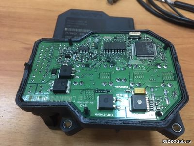

mihaz Дата: Среда, 14.06.2023, 09:36 | Сообщение № 81 (177106 в абсолютной нумерации)
Сейчас располовинил блок электроники ABS, что сказать... чинить тут нечего... только посмотреть... вам, соклубники, выкладываю фото для общего, так сказать, развития...
Прикрепления: 1988288.jpg (64.5 Kb)
letun087 Дата: Среда, 14.06.2023, 12:15 | Сообщение № 82 (177107 в абсолютной нумерации)
Я так понимаю определить что там не так нет возможности.Заметил такое,что все наши электронные устройства,блоки,довольно живучи.Главное правильная работа бортовой сети напряжения.Если генератор работает как положено то проблем не возникает.А вот если гена накрылся и напруга вальнула больше 18в то могут возникнуть неприятные последствия
mihaz Дата: Среда, 14.06.2023, 12:34 | Сообщение № 83 (177108 в абсолютной нумерации)
Генератор работал как надо, выдавал 14,3 вольта под нагрузкой, если б вышла из строя вся электроника блока, то можно было б так рассуждать, а когда закрыт клапан только на одно колесо, то это либо сам клапан, либо электроника управления этим соленоидом... схемы нет, чип на восемьдесят ног тоже особо не проверишь. А тормозуху я менял два года назад, так что забиваться и засераться клапану особо нечем было, а уж тем более ржаветь...

Цитата mihaz ()
схемы нет,
нет специалистов, не выгодно и геморойно. хотя скорее всего неисправность в относительно копеечной детали. обидно и не разумно просираются ресурсы
ежыГ Дата: Среда, 14.06.2023, 14:00 | Сообщение № 85 (177110 в абсолютной нумерации)
Сообщений: 150
На форуме с 20.03.2021
Пользователь № 65207
АБСов в жизни не было...Правильно понимаю-на половине с ЭБУ стоят соленоиды,а на ответной части,куда она одевается-клапана???
   Тогда по логике -иль каналы клапанов(иль сам клапан) засрались. Ну или на другой половине,ЭБУ на которой, либо соленоид где здох,иль силовой ключ на него. Это, по крайней мере ,какой нить электроник проверить может...
    Это так, мое нубское мнение )
mihaz Дата: Среда, 14.06.2023, 14:56 | Сообщение № 86 (177112 в абсолютной нумерации)
Я про это и написал, только ума не приложу чем может засраться один клапан из восьми в закрытой системе наполненной тормозухой. Я электронщик с стажем работы более 40 лет, могу не только прозвонить, но поверьте, прозванивать тут нечего. а в сам клапан не залезешь, там все герметично запрессовано... видел на ютубе чел магнит подносил к клапанам и был слышен щелчок, на нашем ничего такого не услышал... поэтому по мне проще купить с разбора за три рубля блок АБС,  а сдохший выкинуть...
ежыГ Дата: Среда, 14.06.2023, 15:10 | Сообщение № 87 (177113 в абсолютной нумерации)
Сообщений: 150
Да фиг знает,разок влага попала,подкисло и встало колом,как вариант) Попробовать залить чего туда,продуть- постучать )))
    Ну и раз соленоидами управляется,наверно от мощного магнита что тось должно,наверное шевелиться.
