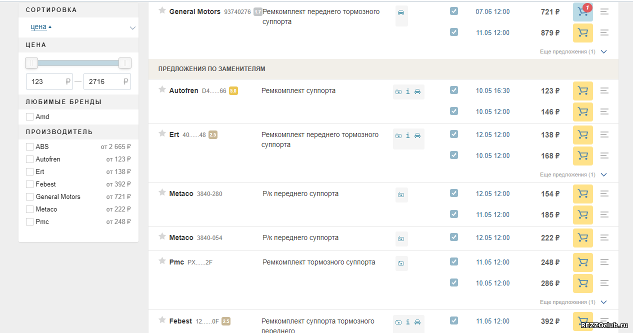

Добрый день товарищи! Подскажите, какой ремкомплект переднего тормозного суппорта купить? Я бы взял оригинал - но срок доставки 1,5 месяца... долго, хотел суппорт перебрать на праздниках..

Вот так у нас практически в каждой шапке темы сделано... а то и номера деталей по сто раз в разных сообщениях упоминаются,а попробуй их по темам найди...
Ремкомплект суппорта GM 93740276 (Рем к-кт поршня БЕЗ поршня,только манжеты и пыльники суппорта перед. Leg Nu Ev Tac Ep)ремкомплект на один
суппорт
93740554 General Motors Поршень суппорта тормозного переднего  Leg Nu Ev Tac Ep)
направляющие суппорта тормозного GM 93740249 (комплект на два суппорта)
257971 Frenkit ремкомплект суппорта тормозного переднего с поршнем для авто
Daewoo/Chevrolet : Leganza, Evanda, Epica, Tacuma, REZZO, полный
комплект, Диаметр, мм: 57
Производитель - FRENKIT Испания.
Главный тормозной цилиндр General Motors 96345729
Полные ремкомплекты для переборки главного тормозного Ert 200760 и Autofren D1764
Задний рабочий тормозной цилиндр General Motors 93740568
Трубки задние короткие от тормозного шланга до тормозного цилиндра
General Motors 96264604   ТРУБКА А-ТОРМОЗ,ЗАДН КОРОТКАЯ LH
General Motors 96264605   ТРУБКА А-ТОРМОЗ,ЗАДН КОРОТКАЯ RH
General Motors 96264606 Шланг тормозной задний левый
General Motors 96345555 Шланг тормозной задний правый
General Motors 96397206 Шланг тормозной передний левый
General Motors 96397207 Шланг тормозной передний правый
Трубки передние от тормозных шлангов до блока АБС из двух частей.Позиции 28 и 29 на схеме http://tacuma.com.ua/forum....g218141
General Motors 96451159 левая трубка 2я  и 96417222 1я
General Motors 96451160 правая трубка 2я и 96417223 1я.
Ремкомплект задних барабанных тормозов - пружинки,солдатики ,без распорных планок
Ремкомплект задних барабанных тормозов TRW SFK384
Ремкомплект задних барабанных тормозов A.B.S. 0873Q
Ремкомплект задних барабанных тормозов Delphi LY1359
