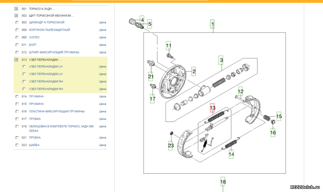

Всем привет. Подскажите, пожалуйста, номер верхней стяжной пружины колодок. Недавно она лопнула и таких дел натворила... ( разломалась планка самоподвода, лопнуло кольцо абс, погнуло пружину трещотки) При попытке её восстановить временно( вытянуть и выгнуть из витков подобие отломанного крючка, которым она цепляется за другую колодку, происходит её выгибание и она слетает. Опять же, временно, помогла установка пружины из рем.ткомплекта задних тормозовот Lanos- она немного другой формы, но подходит идеально. Единственное, что сам рем. комплект фирмы AMD- весьма средненькой по качеству фирмы. Если у кого-то такая же трабла, то вот номера AMD RK121 левая  и AMD RK111 правая сторона ( 250 р), как временное решение.

Спасибо, но в том то и дело , что по elcats идёт весь механизм самоподвода в сборе по цене 2500. Прошлая машина была Hyudai- вроде тоже кореянка, но деталей по отдельности по схеме купить можно было в разы больше, а тех что не было на схеме, не означало, что их нельзя заказать- во многих случаях они существовали и причём с оригинальными номерами. Нужно только знать партномер( это основная сложность). Вот и здесь теплится  надежда на их существование.
dalstrom Дата: Понедельник, 05.12.2016, 15:05 | Сообщение № 64 (152617 в абсолютной нумерации)
На форуме с 16.07.2012
Пользователь № 6714
В емех выдает по частям.
Прикрепления: 9245187.png (166.0 Kb)
iurik168 Дата: Понедельник, 05.12.2016, 15:57 | Сообщение № 65 (152619 в абсолютной нумерации)
В экзист также, схемы одни.
Механик Дата: Понедельник, 05.12.2016, 23:43 | Сообщение № 66 (152632 в абсолютной нумерации)
Сообщений: 5055
В оригинальном каталоге GM так же.

Смотреть в каталогах опель кадет В двигатель C20NE тормозной барабан диаметром 230 мм (шасси 967 это три последние цифры). Вот ссылка: http://www.elcats.ru/opel....0%B0+19
Цена 31 рубль. Номер 0554419

О!Прямо в яблочко! Огромное спасибо, Kaznacheev! Именно отдельный номер пружины ,а не всего механизма я и искал! Через пару дней отпишусь о форме крючка ( как писал выше в сравнении РЕЗЗОшной и Lanos) Интересно, что в Емексе выдаёт только GM пружину за 150р, а в, обычно, более дорогом Экзисте -те самые за 30 с небольшим рублей с маркировкой  OPEL.

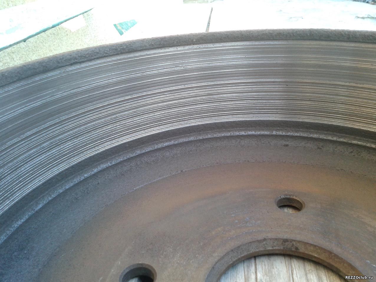

Ужасно скрипели задние колодки. Купил новые, но при снятии барабана увидел, что старые почти не изношены, только все в канавках. Заменил, скрип пропал. Старые теперь будут лежать на память smile Получается скрип еще не показатель износа.

да песок мелкие камушки попадали . вот и скрипели . надо барабан смотреть .там как бы защитный буртик .и экран защитный .

Дело в чем - если на колодках канавки, то скорее всего и на барабане будут канавки, как у меня было
а коли так износ новых колодок будет не равномерным, т.е. опять появятся канавки и не исключено, что через очень непродолжительное время скрип возобновиться. Если на барабанах действительно есть канавки, мой совет проточить их и тогда с новыми колодками они прослужат значительно дольше, при своевременном то конечно.
