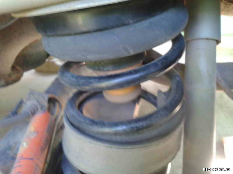

Сегодня затеял таки большое ТО задних тормозов, со снятием начинки, чисткой, смазкой всего. Заодно заменил тормозную жидкость в тормозах и сцеплении. Все таки 36 тыков и три года. В принципе все сделалось без особых проблем, за исключением завоздушенности тормозной системы. Воздух был везде в обеих контурах, спереди и сзади. Теперь чешу репу - откуда он там?
До кучи установил соболинные проставки
Ставил простые, итак машина теперь антенной цепляет балку навеса.

leppa зачем меж витковые проставки поставил?
letun087 Дата: Воскресенье, 02.10.2016, 00:02 | Сообщение № 49 (151401 в абсолютной нумерации)
Наверное чтобы пружину поломать...
Artem Дата: Воскресенье, 02.10.2016, 00:09 | Сообщение № 50 (151402 в абсолютной нумерации)
А где межветковые проставки?,то по моему на верхнее кольцо пружины он шланг натянул.
letun087 Дата: Воскресенье, 02.10.2016, 00:19 | Сообщение № 51 (151403 в абсолютной нумерации)
Посмотри внимательно!К низу пружины четко видно стоит межветковая проставка.Шланг натянут вверху.На четвертом витке если считать от верха.

leppa Дата: Воскресенье, 02.10.2016, 06:20 | Сообщение № 52 (151404 в абсолютной нумерации)
Сообщений: 2285
Механик, Ну наверное потому что она там стояла до меня, скорее всего прежний хозяин ставил.
Как это? У меня машина три года, всего же ей червонец. Максимальный груз который лично мне приходилось возить где то под кг. 300, причем по грунтовкам. И то что не пробит бак и задний бампер цел ИМХА заслуга этих вставок. Они достаточно мягкие, несколько мягче тех же соболевских проставок, поэтому как они поломают пружину не пойму.
Механик Дата: Воскресенье, 02.10.2016, 23:23 | Сообщение № 53 (151422 в абсолютной нумерации)
Сообщений: 5055
Вставляя меж витковые проставки, вы нагружаете соседние витки пружины.
letun087 Дата: Понедельник, 03.10.2016, 14:28 | Сообщение № 54 (151423 в абсолютной нумерации)
И соболиные стоят,и межвитковые стоят.А зачем?Достаточно и одних соболиных.Да и без них я что то не знаю как и не слышал еще чтобы бак пробили или бампер оторвали
leppa Дата: Вторник, 04.10.2016, 06:08 | Сообщение № 55 (151435 в абсолютной нумерации)
Сообщений: 2285
Соболинные поставил стандартные, не увеличенные, поэтому машина поднялась не сильно. Сейчас на пустой, расстояние от земли до крыла 69 см.
Ну это смотря по каким дорогам и с какими грузами ездить. Я вчерась смотался на бахчу, набил полный задок арбузов и дынь, а туда 70 км по грунтовке, да еще по полям. Поэтому пока оставлю пружинные проставки, мне не мешают. Хотя наверное за счет того что пружина немного сжалась задок стал еще жестче, впору обратно саксы возвращать.
