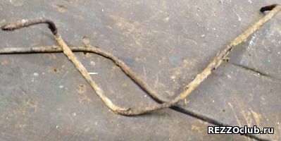

rmsn8 Дата: Воскресенье, 11.02.2024, 19:19 | Сообщение № 219 (178029 в абсолютной нумерации)
Ну я уже с тормозами. Сосед подогнал трубку от газели. Штуцеры наши М10 шаг 1.0. пришлось развальцевать новую трубку с одного конца. И там есть тонкость. тот штуцер что к левому колесу имеет развальцовку плоскостью, а вот другой что идет к магистрали развальцован под конус. Если кто будет сам колхозить имейте ввиду. А я был в ужасе от того что увидел. Штуцеры открутились легко, ну если ключом для прокачки поиграть туда-сюда, правда подлезать очень трудно. Снятая трубка настолько проржавела что развалилась на несколько частей.
очень советую заглянуть сзади и проинспектировать состояние трубок.
Всем удачи на дорогах!!!!
