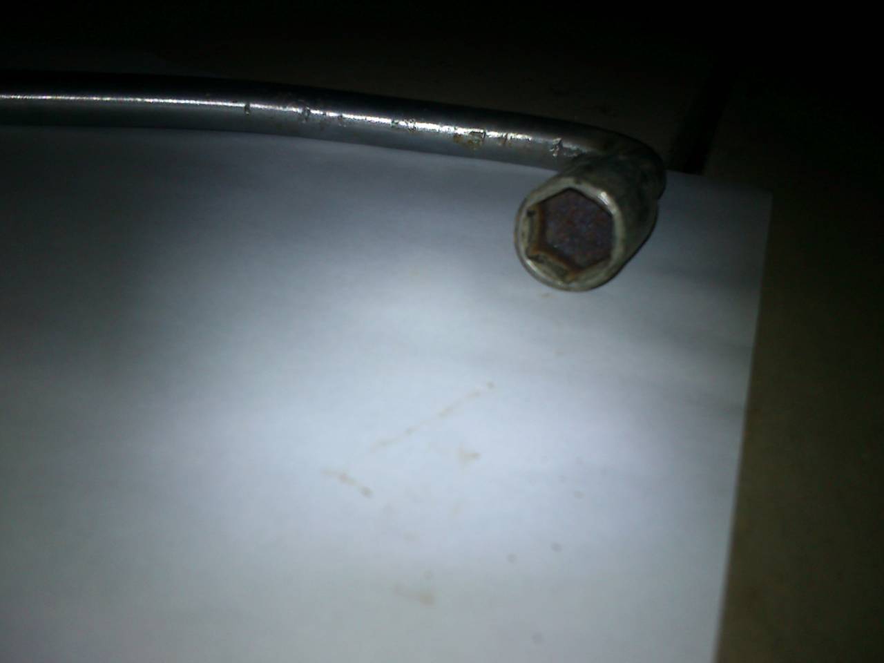

Могу фото ключа выложить.
Это было бы замечательно.

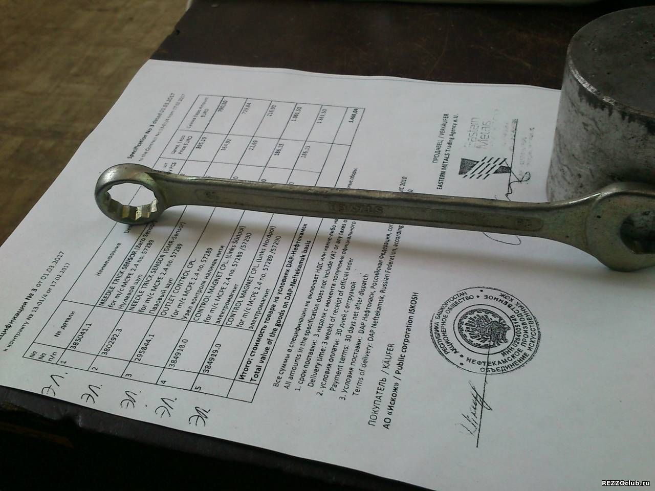

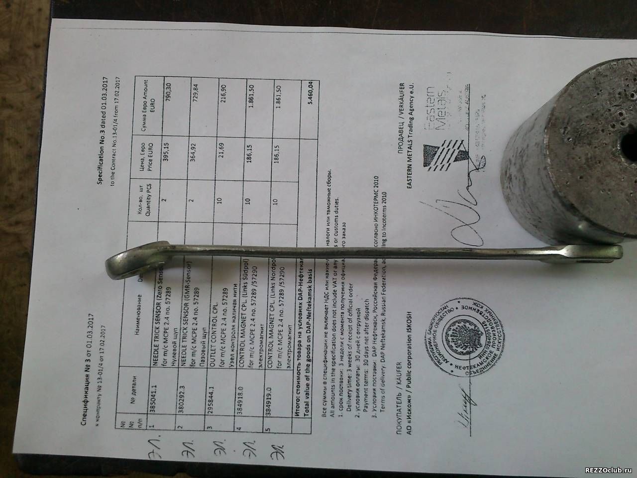

rustvaliev Дата: Среда, 22.03.2017, 05:38 | Сообщение № 243 (154888 в абсолютной нумерации)
Сообщений: 23
Российская Федерация -  Нефтекамск
На форуме с 21.10.2013
Пользователь № 11494
   Ключ на фоне листа бумаги А4.
Прикрепления: 7937014.jpg (84.0 Kb) · 4936100.jpg (43.2 Kb)
Сообщение отредактировал rustvaliev - Среда, 22.03.2017, 05:54
Rapidrezzo Дата: Среда, 22.03.2017, 07:51 | Сообщение № 244 (154890 в абсолютной нумерации)
rustvaliev, Спасибо! Надо ж такое сделать.

Rapidrezzo, Ну не знаю! Задние болты таким не открутишь, а с передними неплохо справляется карданчик с трещеткой. ИМХА, я бы себе такой делать не стал бы.

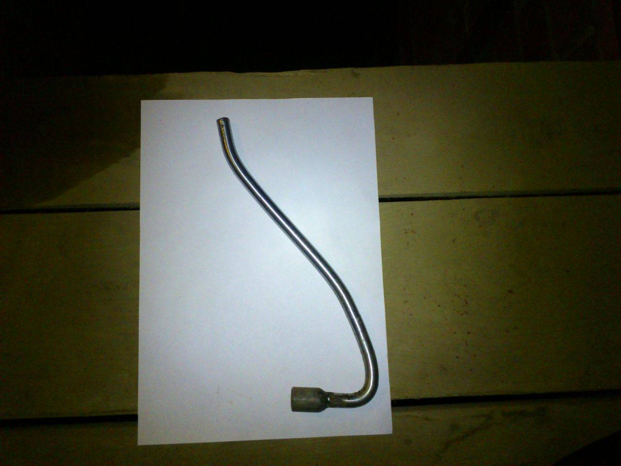

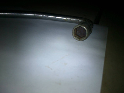

rustvaliev Дата: Четверг, 23.03.2017, 09:06 | Сообщение № 246 (154907 в абсолютной нумерации)
Сообщений: 23
leppa, Два болта слева и один болт справа сзади откручиваются обычным накидным ключем. Только передний правый этим ключем. Вот образец накидного кчюча.
Прикрепления: 8350918.jpg (143.4 Kb) · 8758418.jpg (139.2 Kb)
Подтверждаю.
Для удобства дополнительно приобрел рожковый накидной ключ с трещоткой.

WingZmen Дата: Четверг, 23.03.2017, 14:05 | Сообщение № 253 (154921 в абсолютной нумерации)
Вот действительно, мне лично не хватало обычного накидного с чуть большим изгибом. Из-за этого приходилось всякие переходники выдумывать
