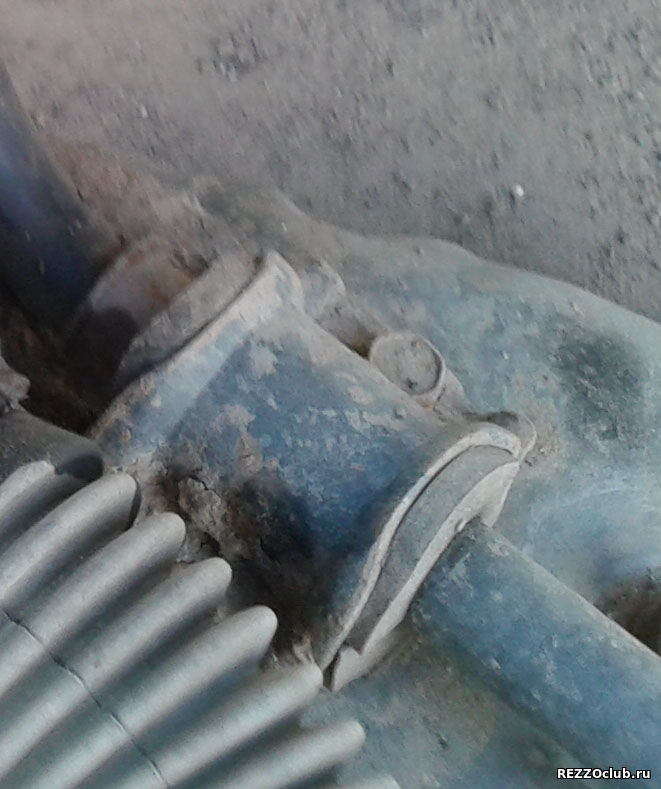

Я вчера проверял зазор между скобой и подрамником. нет там зазора никакого. Всё прикручено. А вот втулки как-то тонко выглядят слишком по ощущениям. Будто они очень мягкие и прижаты к скобе ( вверх ) . Тонкие, это 7-6 мм. Так должно быть на стоячей машине?
Возможно Литол разъел резину к чертям) Хотя разъесть, да за 200 км - сомнительно.
leppa Дата: Среда, 04.01.2017, 14:04 | Сообщение № 212 (153275 в абсолютной нумерации)
Сообщений: 2287
WingZmen, Жалко только что увидел твое сообщение, потому как под машиной был, и в этом районе. На верх не обратил внимания, а вот низ втулки как перед глазами. У меня, через три года снизу мм 8-10, по периметру стабилизатора небольшой износ, но ничего такого бросающегося в глаза.  Если думаешь на съеденную втулку, попробуй монтировкой поднять стаб вверх. Если он съел резину то будет упираться в скобу, думаю что со звуком. Хотя, ИМХА, при опущенном колесе будет видна выработка в верхней части втулки.
P.S.  - не очень понравился запотевший левый пыльник рейки, потом вспомнил, что когда летом менял верхний сальник, то чуть облил его, глянул фото за одно и увидел  левую втулку со сабом.
Такая вот она была летом, да и сейчас такая же.

WingZmen Дата: Среда, 04.01.2017, 15:20 | Сообщение № 213 (153277 в абсолютной нумерации)
На фотке шевроле нивовская втулка? И как так сфоткано, будто вся конструкция на земле без машины лежит:)
Монтировкой пробовал, звук не смог я такой повторить. Но видимо слишком сильно надо давить. Вообще всё плотно очень сидит, зазоров не видно. Хотя с родной стучащей втулкой тоже не было зазоров и шатанием я не смог звуки повторить, всё визуально исправно было и плотно. Однако заменил втулки на шнивовские - звук пропал на 200 км. Может конечно не во втулках дело? тогда звук не пропадал бы.
leppa Дата: Среда, 04.01.2017, 15:23 | Сообщение № 214 (153278 в абсолютной нумерации)
Сообщений: 2287
Да Шнивовская. Ага, я менял сальник рейки, а у меня эта процедура со снятием подрамника.
