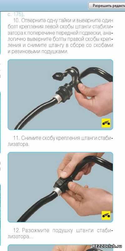

Механик Дата: Четверг, 19.01.2017, 07:32 | Сообщение № 229 (153630 в абсолютной нумерации)
На этом фото не видно, находится с другой стороны втулки.

sell913 Дата: Четверг, 19.01.2017, 16:07 | Сообщение № 232 (153646 в абсолютной нумерации)
Сообщений: 22
На форуме с 17.01.2017
Пользователь № 46220
там типо кольца напресованы чтобы стабилизатор не гулял поперёк, если память мне не изменяет то они алюминиевые.
