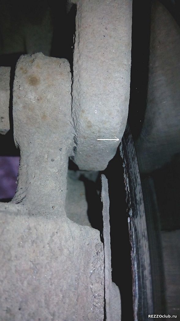

Нашел что задевает! Задевает тормозной диск об суппорт, со стороны двигателя, когда нагреется и следы царапанья на диске видно! Почему так стало, может кто знает?

valkrajushkin Дата: Суббота, 03.11.2018, 16:08 | Сообщение № 68 (164469 в абсолютной нумерации)
Цитата RADIST ()
Почему так стало,
 как вариант ..повело от перегрева
goschashepa Дата: Воскресенье, 04.11.2018, 02:33 | Сообщение № 69 (164470 в абсолютной нумерации)
Ну не на столько же перегрел!. При перегреве дисков--биение в руль при торможении.

Механик Дата: Четверг, 08.11.2018, 08:02 | Сообщение № 71 (164519 в абсолютной нумерации)
Цитата RADIST ()
Нашел что задевает! Задевает тормозной диск об суппорт, со стороны двигателя, когда нагреется и следы царапанья на диске видно! Почему так стало, может кто знает?Прикрепления: 7480311.jpg(86.6 Kb)
Снимите окалину с дисков и будет счастье.
