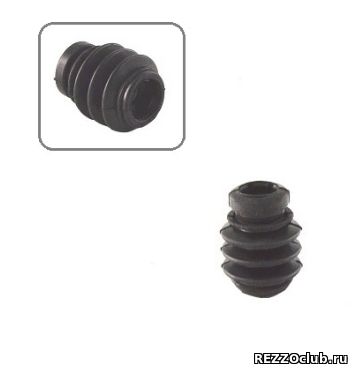

Купил намедни б/у суппорта, полную ревизию еще не делал, внешний осмотр показал что пыльники направляющих на на замену. Кто ни будь ставил такие
Р/n - R8581642E000
Пока хочу обойтись малой "кровью" взять одни пыльники, ну а если направляющим кранты, придется брать ремкомплект.
прошедшим летом делал полностью ревизию супортов. под замену поршня направляющие пыльники .так вот . поршня однозначно были под замену а.. пыльники и направляющие .визуально были в отличном состоянии .хотел уже обратно их поставить .но .. когда попробывал старые идеально вычещеные и смазанные  направляйки . и новые .то разница в работе была огромная.почему .. не знаю .такое ощущение .что старые .как бы разбухли .шутка конечно .

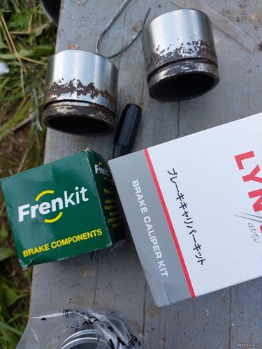

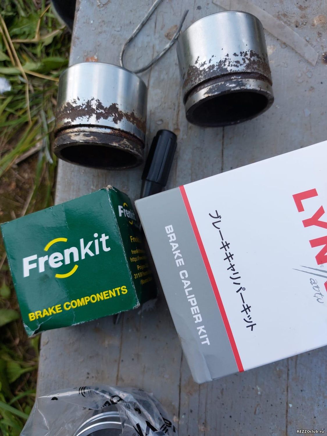

valkrajushkin Дата: Среда, 24.01.2024, 20:11 | Сообщение № 83 (177909 в абсолютной нумерации)
какие ремкомплекты?
брал два ремкомплекта . направляющие с пыльниками . и поршня .

Механик Дата: Среда, 24.01.2024, 23:48 | Сообщение № 86 (177913 в абсолютной нумерации)
Сообщений: 5055
При ремонте больше предпочитаю рем комплекты Фрикет, более качественно сделаны, по сравнению с Линкс.
