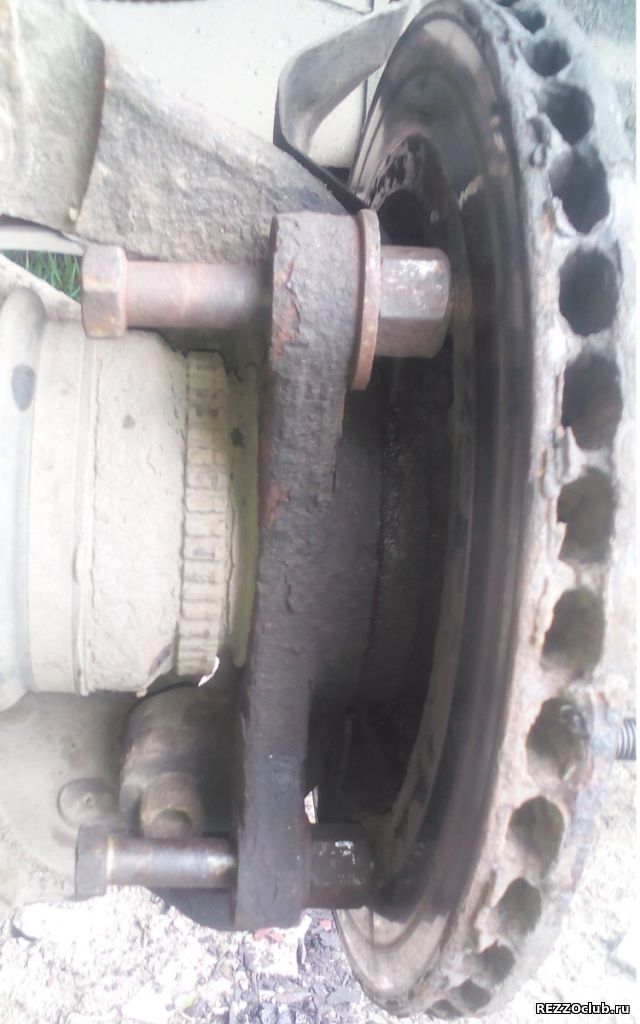

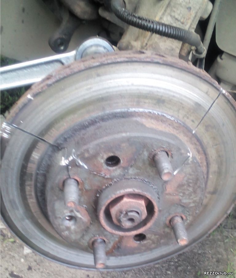

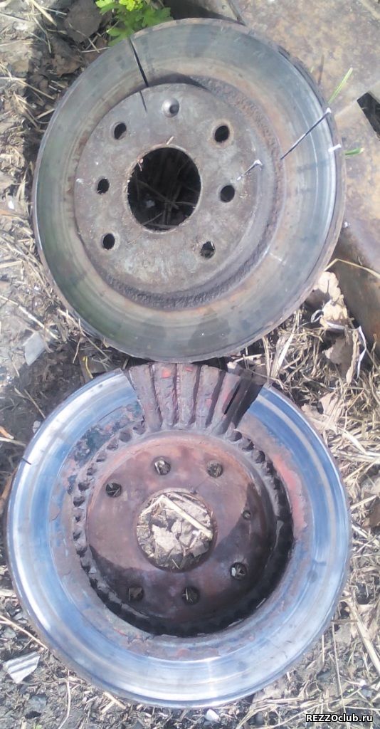

Amyyar Дата: Понедельник, 05.06.2017, 11:43 | Сообщение № 35 (156392 в абсолютной нумерации)
Сообщений: 59
На форуме с 28.12.2016
Пользователь № 46031
Расскажу свои приключения по замене передних тормозных дисков. Тормоза било при торможении, внешний вид сгнившего диска и неравномерно изношенные колодки требовали срочного ремонта. Были куплены тормозные диски БОШ, колодки HQ, комплект направляющих с пыльниками Frenkit. Как всегда есть два варианта: делать самому или в сервисе. Разум подсказывал езжай в сервис, но маленькая зеленая (жаба) и жажда приключений говорили сделай сам.))) Решил сделать сам, там вроде все просто, но... Приехал в гараж. Дефектовка показала: из 4-х направляющих, шевелилась только одна на левом суппорте, что вызывало перекос колодок на нем + и как результат закис цилиндр на этом суппорте. Сняв скобу суппорта понял, что без тисков вынуть намертво закисшие пальцы невозможно, маленький болтик крепления тормозного диска отвернуть также не смог. Пришлось все собрать и ехать в другой гараж с тисками и прочими силовыми и разрушающими инструментами.))) Болтики крепления тормозных дисков смог открутить только ударной отверткой. Закисшие пальцы вынимал в тисках, зажав направлющие и вращая скобу суппорта. Закисший тормозной цилиндр пришлось снимать и разрабатывать в тисках. Тормозные диски отказались сниматься, несмотря на многочисленные воздействия ударных инструментов разных весовых категорий. Опыты пришлось остановить, для поиска съемника и изучения интернета, по вопросу снятия прикипевших дисков, без разрушения ступичных подшипников. Полазив по интернету понял: болгарка - рулит! ))) и нашел ХИТРЫЙ СПОСОБ ВЫЖИМАНИЯ ДИСКА болтами с гайками (мелкая резьба) вставленными в отверстия крепления суппорта. Диски были надпилены и спрессованы болтами. Диски были сгнившие напрочь, что видно на фото разрушенного диска. После снятия, все зачистил, установил новые диски, колодки, новые направляющие. Занимался этим 3 дня, а в книжке все так просто - часа на 2 максимум.

Artem Дата: Понедельник, 05.06.2017, 17:49 | Сообщение № 36 (156394 в абсолютной нумерации)
Amyyar, Ну у кого как, я в том году менял диски так и 2 часа не потратил максимум 1.5часа,всё снелось хорошо,даже направляющие смазаны были.
Механик Дата: Вторник, 06.06.2017, 00:57 | Сообщение № 37 (156397 в абсолютной нумерации)
Пользовался комплектами Frenkit на Авео Т300, честно не восторге, как по качеству изготовления направляющих, так и по резиновым изделиям. До оригинальных деталей по качеству им долеко.
Amyyar Дата: Вторник, 06.06.2017, 17:33 | Сообщение № 38 (156406 в абсолютной нумерации)

Механик, про плохое состояние передних тормозов и возможные затруднения при замене направляющих ты мне говорил еще в феврале, когда вы с отцом делали мне передние стойки. Ну а если Frenkit будет плохо стоять, заменим на оригиналы, теперь это много времени не займет.
