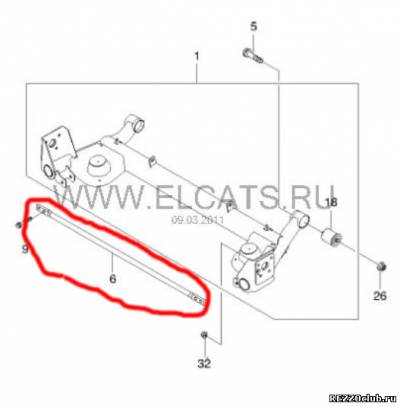

Что-то в очередной раз Экзистился и обнаружил, что ранее не обнаруживалось мною - наличие стабилизатора поперечной устойчивости на заднюю ось... или это распорка? На Экзисте значится как ШТАНГА-ЗАДН СТАБИЛИЗАТОРА позиция "6"... На стороннем сайте цену озвучивают в 2500 р.

У моего авто стоит с завода. Нужна для усиления жёсткости штампованной поперечной балки на кручение. Смотрите внимательно у своей машины. smile

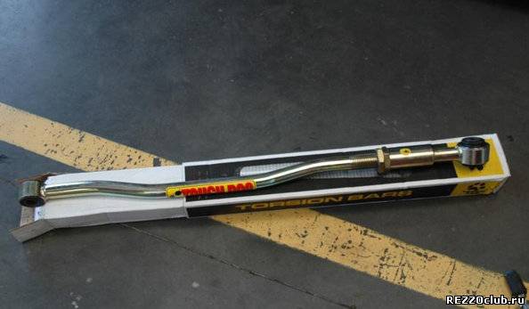

Вот дельная вещица!

у меня тоже. он внутри балки.

что ЭТО?
Mavruc Дата: Среда, 09.03.2011, 22:32 | Сообщение № 5 (89064 в абсолютной нумерации)
кажись регулируемый Панар.

Quote (Mavruc)
Панар.
? а по русски
