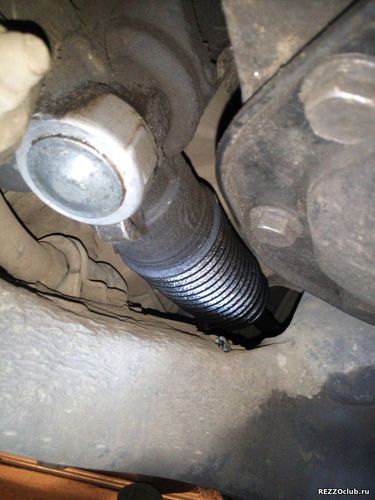

Товарищи подскажите, все таки что лучше реставрировать рейку или заменить на новую, два месяца назад переделал стойки, думал они стучат( попутно заменил опорный подшипник, опору, спу, шаровые пальцы, рулевые наконечники и тормоза вкруг докучи) но вот сьездил я 5000 км до крыма и обратно и стук только хуже стал, сегодня залез под машину и увидел мокрый пвльник и что самое странное жидкость гура на максимуме, бред какой то!!!!

вот виновник моей головной боли

Joker-rekoJ, А рулевую тягу? не менял? Вполне возможно, что она стучит. Проверяется легко пошатай колесо в продольном направлении, услышишь стук снимай наконечник и шатай дальше обычно хорошо слышно. И еще, тяга должна пускаться с некоторым усилием, если падает под действием собственного веса, то много шансов что тоже кирдык приходит. А по поводу замены-реставрации - новое оно и в Африке новое, тут уже надо отталкиваться от полноты своего кармана.
По фото пока видно текущий внутренний сальник и пробитый пыльник.
