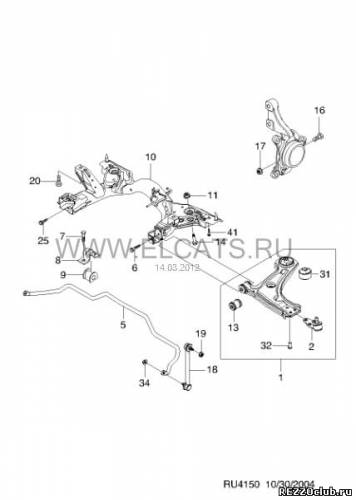

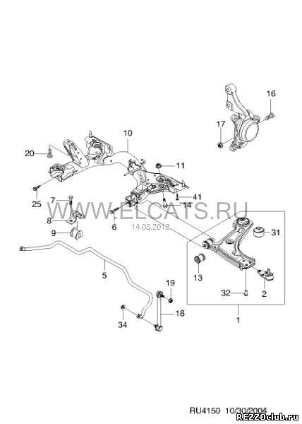

Quote (PREDATOR)
как это сделать ?
Взять балончик с селиконовой смазкой и побрызгать на втулки, можно и под машину не лазить, просто вывернуть колеса, если скрипят именно втулки, то скрип пройдет на первых километрах.
Просто лей сверху на детали №8и9 и на такие же с другой стороны.
Прикрепления: 1985130.jpg (20.6 Kb)

Проверить можно,но резиновая втулка не подшипник,ей смазка не нужна,она работает на скручивание ,а значит дни её сочтены! цена вопроса 60 р.Кстати втулки от ШНивы я не разрезаю,а одеваю на стаб.сняв одну сторону стойки стаба,заодно и их проверить можно.

Quote (ssm)
А поподробнее, рулевую и поперечину снимаете?
basargin1967 Дата: Четверг, 26.04.2012, 15:59 | Сообщение № 79 (108022 в абсолютной нумерации)
jurabudk, Не надо там ничего снимать. Только вот я не понимаю, зачем втулки через весь стаб тащить, ведь неудобно, чем разрезанные хуже, тем более, что родные тоже разрезаны.
