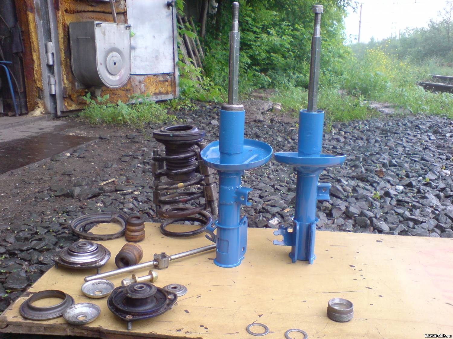

всем Реццеводам привет!!! два года пользуюсь вашими советами много чего уже заменил на своём авто 2007г. Но вот выбрал время зарегистрироваться . Сегодня второй уже раз заменил левый катридж KYB стойки. В январе переделовал стойки, не прошёл и год как она потекла и застучала. Как у друих работают они, одно сообщение видел там тоже срок пол года. В чём причина подскажите!
basargin1967 Дата: Воскресенье, 18.12.2011, 21:40 | Сообщение № 56 (100901 в абсолютной нумерации)
SVS, У меня такие катриджи ходят второй год, проблем нет, перед установкой прокачиваешь?
SVS Дата: Воскресенье, 18.12.2011, 21:43 | Сообщение № 57 (100902 в абсолютной нумерации)
Сообщений: 244
На форуме с 18.12.2011
Пользователь № 5325
Прокакачиваю, всё как МЕХАННИК учил.
alex51 Дата: Понедельник, 19.12.2011, 11:46 | Сообщение № 58 (100919 в абсолютной нумерации)
Причина в неправильной установке, симптомы-скрип (скрежет) при повороте руля при трогании с места. Шток амо работает с незначительным перекосом (1-1,5 мм). Со временем шток разболтает - амик в отвал. Чтобы избежать этого необходимо при демонтаже и последующей разборке стойки ставить метки по положению деталей.

KYB ставил в июне в гар.Перед разборкой тщательно вымыл кёрхером и пометил полоской краски с баллончика, прокачал по инстр.-http://www.kybcom.ru/ Проехал 8 тыс. работают отл.
Прикрепления: 3685443.jpg (241.4 Kb)
