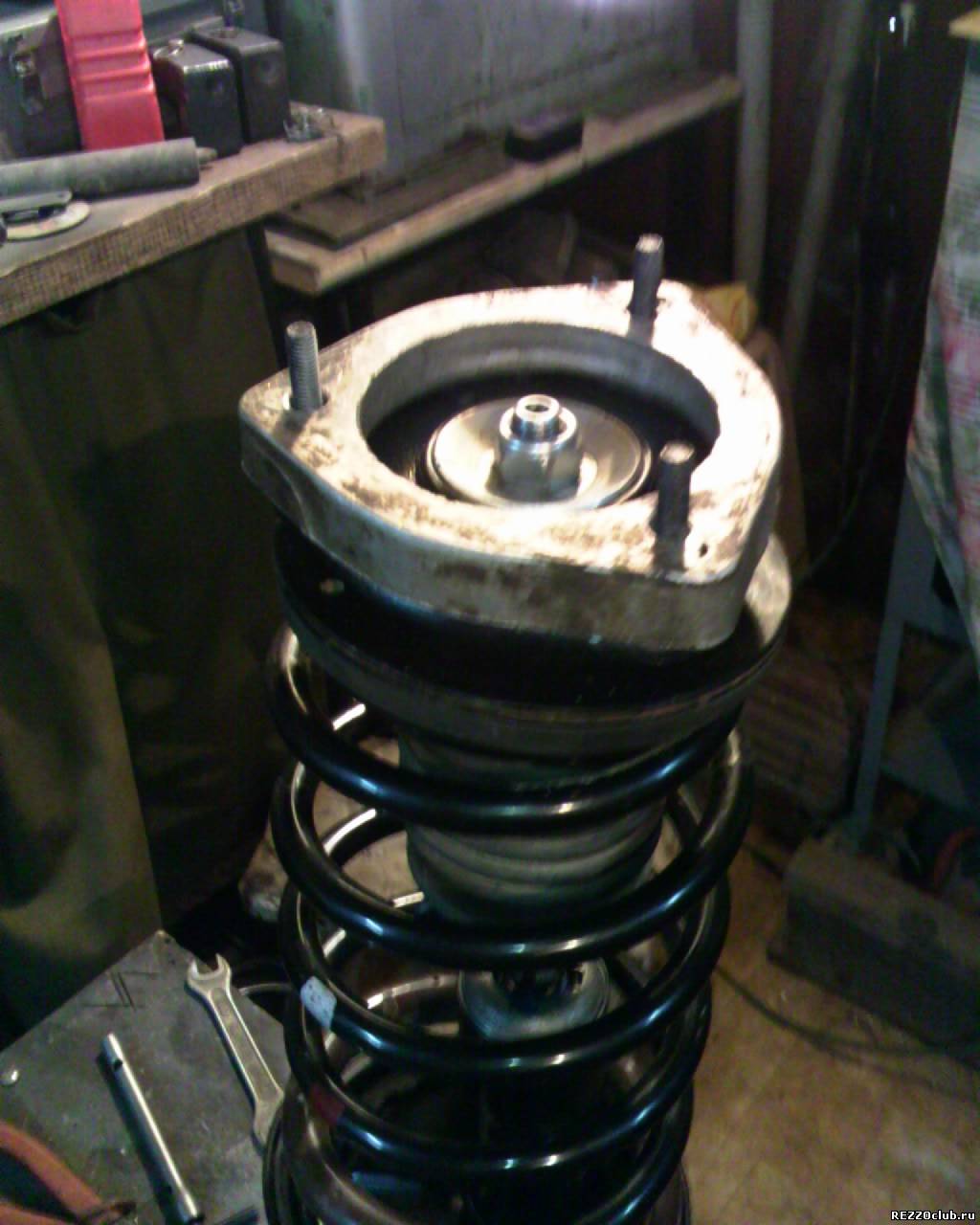

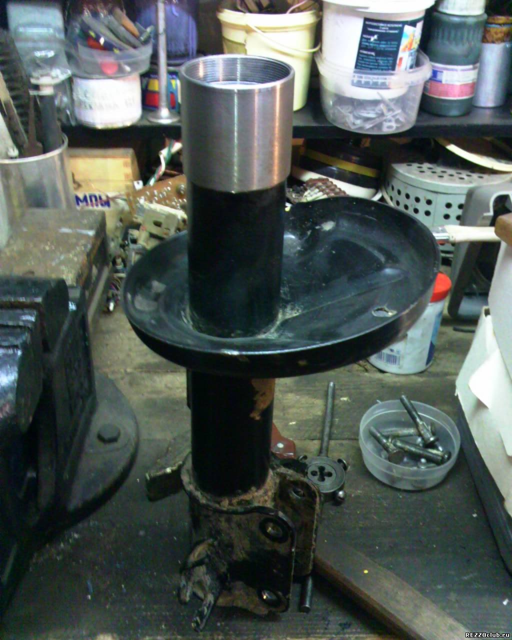

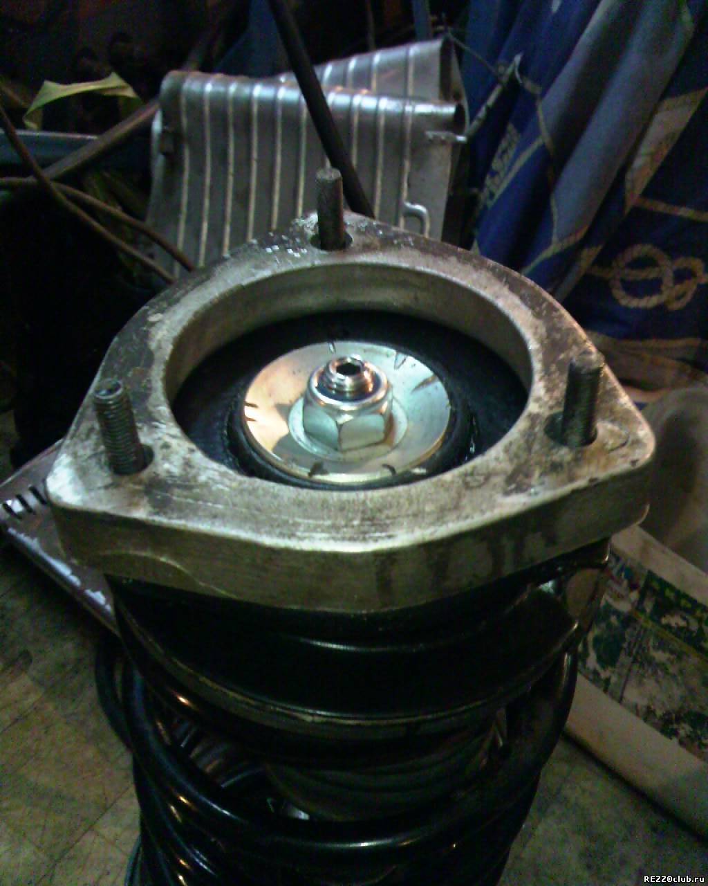

alex51 Cимптомов небыло, не скрипа, не стука стойка работала отлично. А неправельно собрать ,если руки растут из нужного места это не для меня. Ведь правая работает и нет потёков, а пробег на них больше 10 тыс. Вот один момент я поставил завышки, но правая то работает!!! Вчера выехал из гаража и никаких симптомов полецейских, ямы проглатывает без шороха и стука.

basargin1967 Дата: Понедельник, 19.12.2011, 19:08 | Сообщение № 62 (100937 в абсолютной нумерации)
SVS, Может тебе просто не повезло с катриджами, причем два раза, ведь и такое бывает
