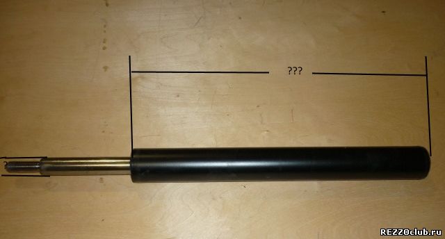

Всем огромный привет! Есть желание и возможность САМОМУ сделать разборные стойки и интегрировать в них картриджи Каяба. Отсюда вопрос: втулки, по чертежу Володи Басаргина, мне токарь выточил, но сами картриджи пока идут где-то. Чтобы не терять эти три рабочих дня даром, хочу узнать длину патрона картриджа (без штока) и диаметр штока. Перечитал все ветки темы - нигде не упоминаются данные размеры (ну, или не нашёл). Заранее благодарен!

Механик Дата: Среда, 04.05.2016, 07:16 | Сообщение № 179 (148116 в абсолютной нумерации)
Длину не помню, а диаметр штока 22мм.
SovietDJXOMA Дата: Среда, 04.05.2016, 09:16 | Сообщение № 180 (148123 в абсолютной нумерации)
Сообщений: 56
Российская Федерация -  Череповец
На форуме с 17.07.2015
Пользователь № 26410
диаметр штока 22мм - 22,25 мм, точнее, нашёл в Инете. А вот длину патрона все скрывают...
