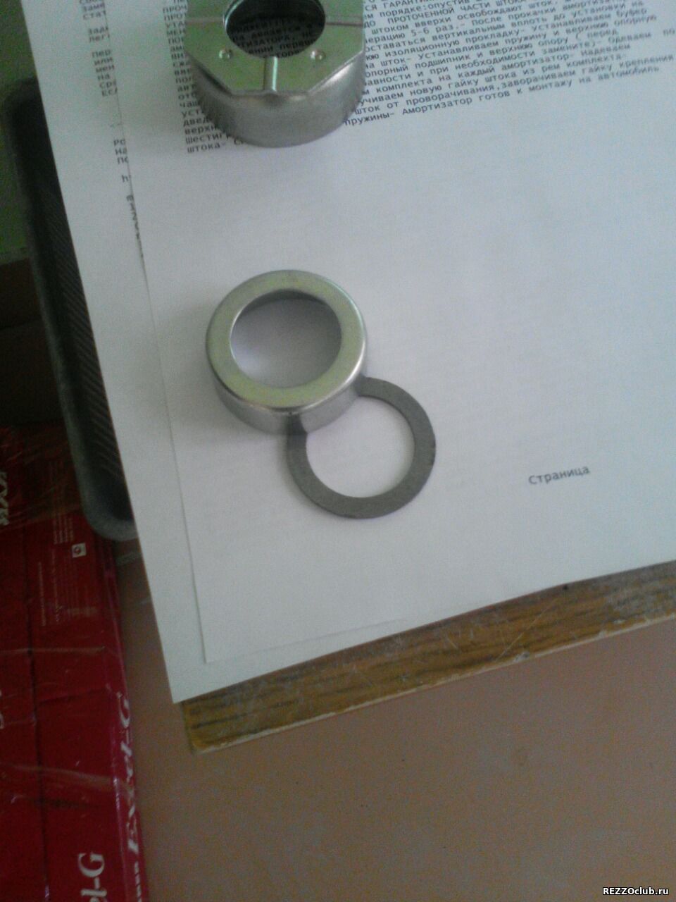

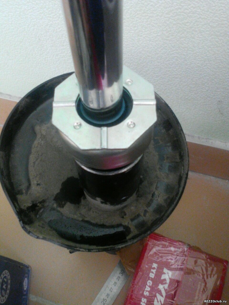

Нужна помощь. Не понял по инструкции куда идут эти шайбы:
и за счет чего центруется картридж гайкой

цитата из инструкции: Устанавливаем пружину и верхнюю опорную чашку пружины- Устанавливаем опорный подшипник и верхнюю опору ( перед установкой убедитесь в ихисправности и при необходимости замените)-
Одеваем  по дведистанционных шайбы из рем комплекта на каждый амортизатор- Надеваем  верхнююупорную шайбу и накручиваем новую гайку штока из рем комплекта-
Artem Дата: Среда, 31.08.2016, 16:42 | Сообщение № 193 (150928 в абсолютной нумерации)
vbezdetko, вот та плоская большая шайба ставится на амик с верху,на неё сверху ставится вторая шайба(типо чашки) она и является центрующей и опорной с веху амика,потом гайка и хорошо затягивай двумя бобками! (под низ патрона амика не чего не надо там есть выямка) А то я тоже эту чашку с низу поставил думал типо подставки под амик,позвонил Максу он мне пояснил,и на следующий день всё переделал,двойную работу сделал.
Сообщение отредактировал Artem - Среда, 31.08.2016, 16:42

Спасибо. Логически я так и думал, но лучше переспросить? smile

А такой момент: вода с грязью по штоку во внутрь не будет уходить, может там герметиком пройтись между шайб?  И насколько тянуть верхнюю гайку  на проточенном штоке амортизатора (последняя операция)?
