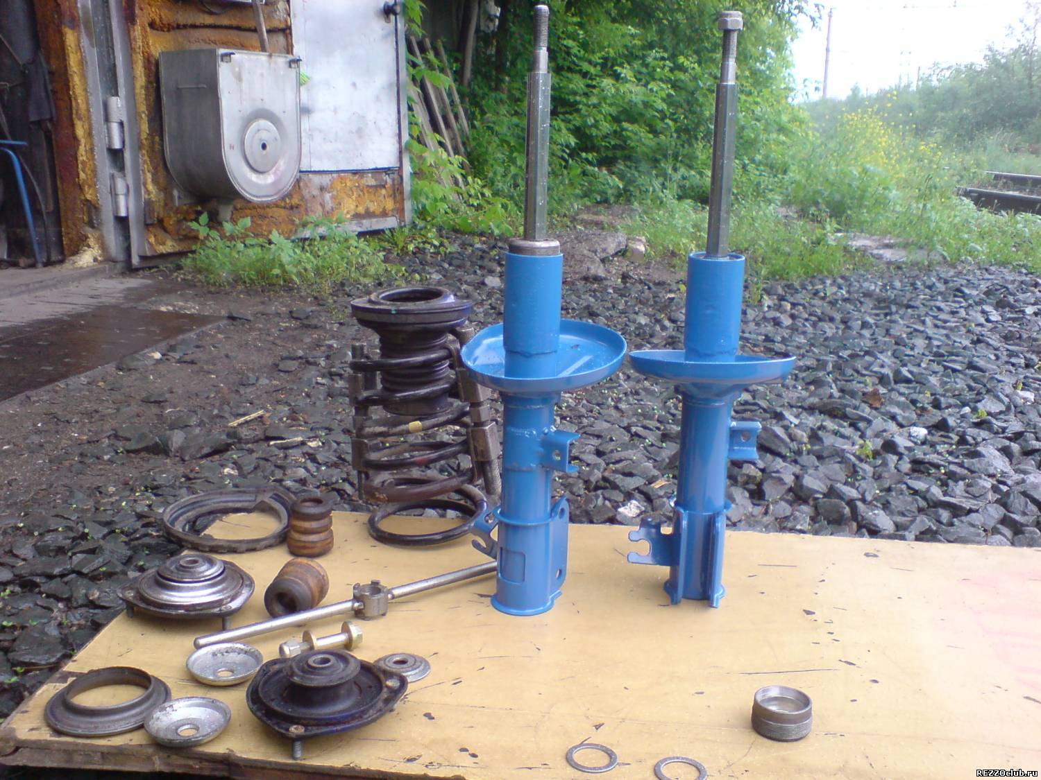

А я втулки по наружнему делал,а гайки ВАЗовские
Прикрепления: 1950421.jpg (241.4 Kb)

Сегодня обкатал машину с комплектом от Максима (Новые амортизаторы, втулки, стойки стабилизатора). Всё делал сам и один. Ничего сложного в этом нет, может сделать любой, кто умеет гайки крутить. При разборке стоек обнаружил, что правая рассыпалась, да и левая практически не работала. А ведь вели они себя так с самого начала. Отьсюда вывод - стойки на нашей машине НИКАКИЕ. Кто ещё не поменял - меняйте, не пожалеете. По поводу втулок, есть два способа их посадки: первый - молоток и деревянный брусок, второй - втулку охладить, а трубку нагреть, далее первый способ, но гороздо легче.
