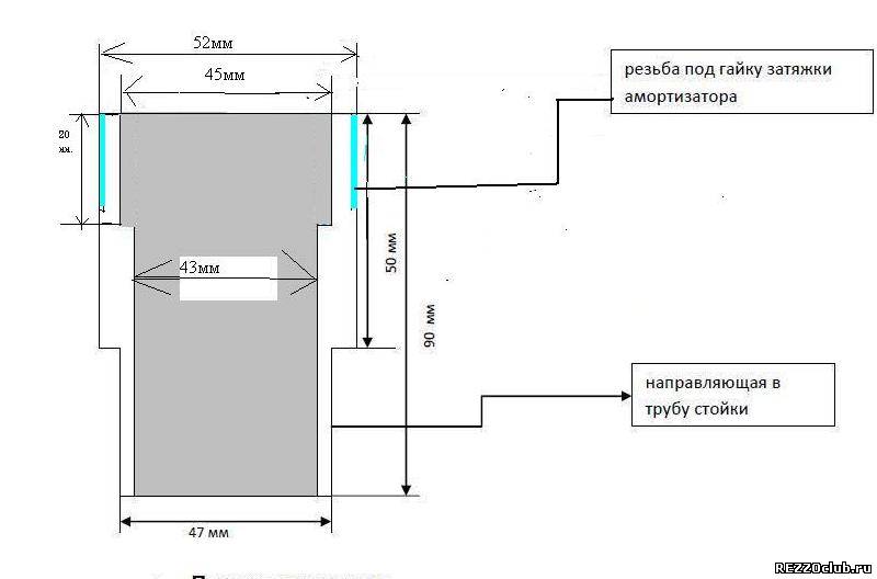

Не могу найти чертеж втулки для переделки передн.аморов. Подскажите ссылку чертежа в последней редакции.
basargin1967 Дата: Среда, 04.04.2012, 16:55 | Сообщение № 377 (106747 в абсолютной нумерации)
Igor13, Есть примерный рисунок, но некоторые размеры лучше по месту уточнить:
Эта втулка делалась под Каябовский катридж!!! Если ставить другие катриджи, то нутро втули надо делать полностью на 45мм, наружную резьбу надо тоже мерять по гайке из комплекта катриджей, хотя гайку можно сделать и свою. Если чего по чертежу не понятно, спрашивай.

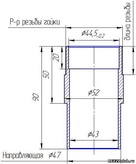

Igor13 Дата: Среда, 04.04.2012, 17:52 | Сообщение № 378 (106763 в абсолютной нумерации)
Сообщений: 4
На форуме с 17.06.2011
Пользователь № 4680
Спасибо.
Еще подскажите пож-та, какой шаг резьбы Каябовской гайки 52х? Заказать втулки хочу, пока вкладыши будут в пути.
basargin1967 Дата: Среда, 04.04.2012, 18:19 | Сообщение № 379 (106767 в абсолютной нумерации)
Igor13, Честно говоря, шаг резьбы не помню, что то около 2-х, но точно не скажу, поэтому и писал, сто надо делать по гайке, можно сделать с внутренней резьбой, под гайки от ВАЗ 08-09, я так и сделал, или сразу заказать втулки с самодельными гайками. Я заказывал токарю втулки для наших клубней, но гайки у меня были от своего комплекта, по ним и делали, но они были от Каябы, а вот гайки от Белштайна на эту резьбу не подошли, под них резали уже другую резьбу.
Анатолий Дата: Среда, 04.04.2012, 18:27 | Сообщение № 380 (106769 в абсолютной нумерации)
Quote (Igor13)
шаг 1,5мм, но резьба на 50мм
basargin1967 Дата: Среда, 04.04.2012, 18:31 | Сообщение № 381 (106771 в абсолютной нумерации)
Quote (Анатолий)
Вот я и говорю, что размер надо уточнять, а 52мм видимо после проточки под резбу было оставлено.
Igor13 Дата: Среда, 04.04.2012, 19:56 | Сообщение № 382 (106788 в абсолютной нумерации)
Сообщений: 4
Пользователь № 4680
Всё понял. Гайку надо мерять. Спасибо парни.
Я нарисовал чертеж. Может пригодится кому.
Прикрепления: 3079911.jpg (28.9 Kb)
