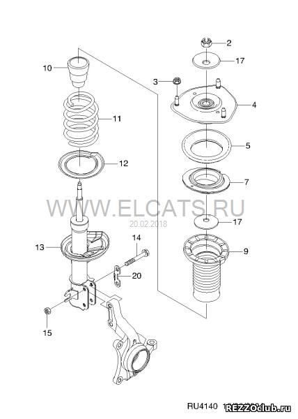

Поделюсь мыслями о возможной переделки передней стойки на Шевроле Реззо/Такума.
Шток амортизатора передней стойки Реззо крепится сверху к демпфирующей опоре через резинометаллический сайлентблок, он в свою очередь на 3-х шпильках а кузову.
Корпус стойки с пружиной соприкасается с кузовом в 3-х точках: опорник, нижняя шаровая и рулевой наконечник.
При повороте стойки вокруг вертикальной оси - шток амортизатора по оси не вращается вместе с корпусом стойки, пружиной и подшипником (при поворотах руля), т.к. затянут в опорнике. Выходит, что трущиеся поверхности штока и сальника стойки работают как по возвратно поступательному движению, так и по радиальному (дополнительная поверхность трения) в результате чего быстро изнашивается сальник амотизатора и стойка начинает течь.
Рассматриваю такой вариант: Взять переднюю стойку от Лачетти, убрать штатный опорно-вращающийся «бутерброд»: сферическая шайба, опорный подшипник, тарелка пружины, опора штока и еще одна сферическая шайба (см. рисунок).
Поставить вместо перечисленного: Стойка, отбойник, пружина, верхняя опорная тарелка пружины с центральным отверстием Ø14 – 14,5 мм, плоская шайбу (с внутренним Ø 14 – 14,5 мм) и подшипник установленный (впрессованный, завальцованый, вваренный, вкряченный) в корпусе опоры (как на ВАЗ-2109), который крепится к кузову на 3-х шпильках, шайба и гайка М12.
При этом протачивать шток амортизатора Лачетти не надо, обычно в таких опорниках высота радиального подшипника (6302zz) - 13 мм, этого будет достаточна для посадки на родную проточку штока Лачетти. Сам шток будет вращаться совместно с корпусом стойки. Получится 2-е точки вращения узла: нижняя шаровая и верхний опорный подшипник.
Ход штока на Лачетти (519,5 – 358 мм) чуть больше, чем на Реззо (501 – 344 мм) и передняя подвеска не будет короткоходовая.

Рыболов Дата: Вторник, 13.11.2018, 16:40 | Сообщение № 1556 (164636 в абсолютной нумерации)
rdk, https://www.drive2.ru/l/4648169/
С точность до наоборот.....

Пользователь № 25575
Смысл изобретать велосипед когда он уже изобретён
Рыболов Дата: Вторник, 13.11.2018, 18:41 | Сообщение № 1559 (164644 в абсолютной нумерации)
ory110, ну не скажи.... когда-то этот велосипед тоже начинался с идеи Джексона, его уж и на форуме нет, а велик ездит....
У человека идея - он хочет ее обсудить, где как не здесь....
