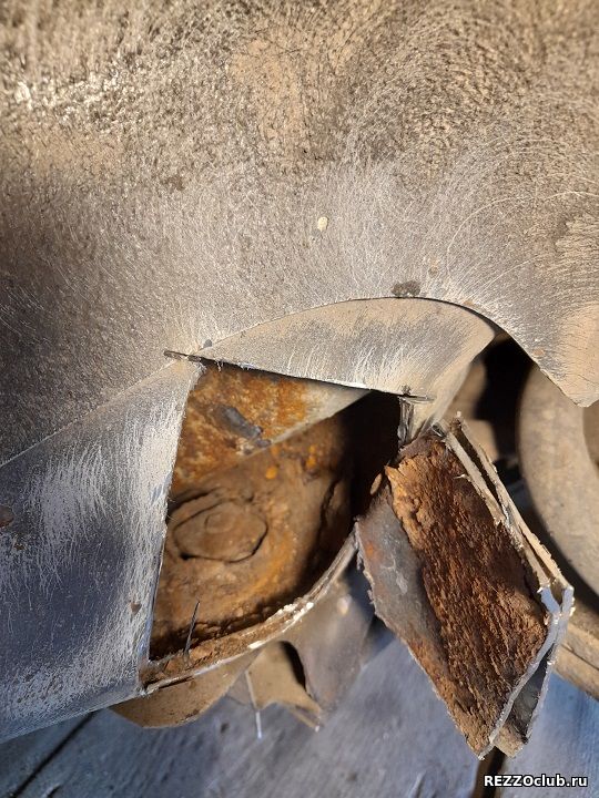

Keris Дата: Воскресенье, 24.09.2023, 23:04 | Сообщение № 21 (177476 в абсолютной нумерации)
Сообщений: 641

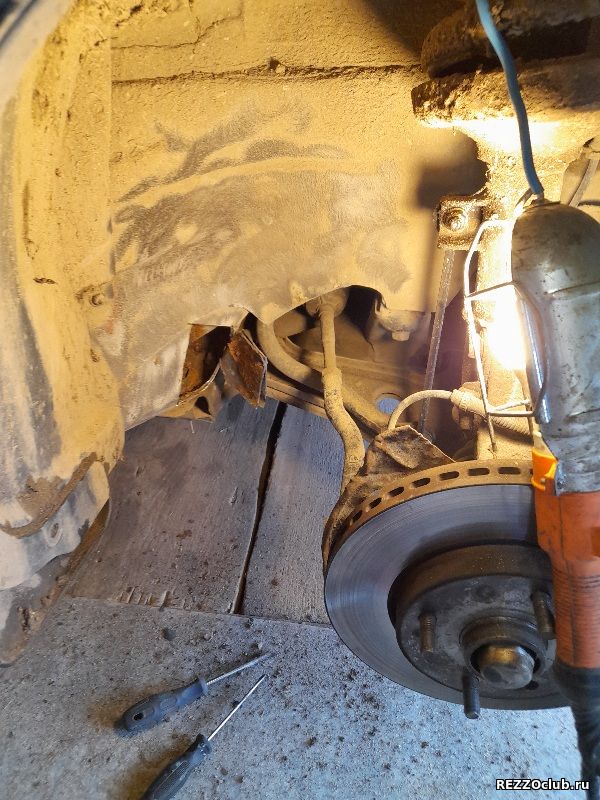

Ну вот, я первый...Спустя год хожу вокруг да около этого болта (смотри сообщения выше). Временная прихватка из сварки лопнула- подрамник стал болтаться снова- пора за ремонт. Пытался вычислить координаты, где резать пол у пассажира, чтобы добраться до закладной гайки подрамника. Это сложно, поскольку конструкция многослойная с разными наклонами. Плюнул и решил по-другому. Снял колесо- получил условный доступ к гайке не сверху, а сбоку. Маленькой болгаркой сделал вырез:

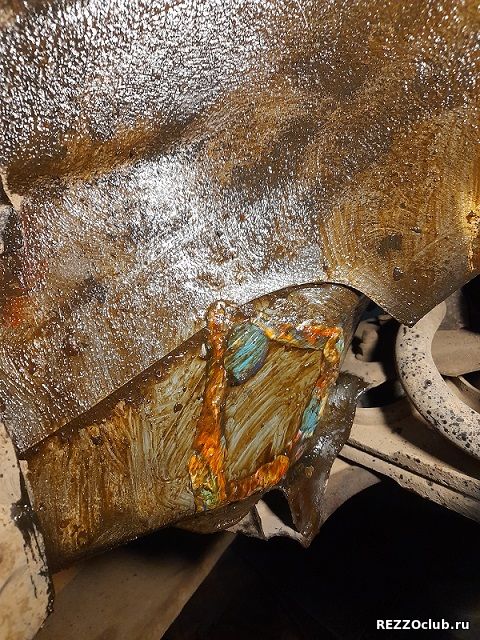

На фото ниже видно, что к полу над гайкой приварен "мини-лонжерон".
Даже точно спилив лючок в полу пассажира попал бы в него и гайки бы не увидел.... Так что, вариант через арку единственный и правильный.
Даже здесь был двойной металл и коррозия ,хоть и не сквозная. Причина в направляющем штыре в подрамнике- он оставляет дыру для залёта солевых ванн зимой-весной, конструкция полостей сложная и видно, что к низу оцинковка и грунт сходят на нет. Т.е.при погружение на заводе в химические ванны тут, наверное, воздушный пузырь. Но это предположения.
Коррозия явно уничтожила сварку закладной гайки, да и резьбу тоже прихватывать начала.

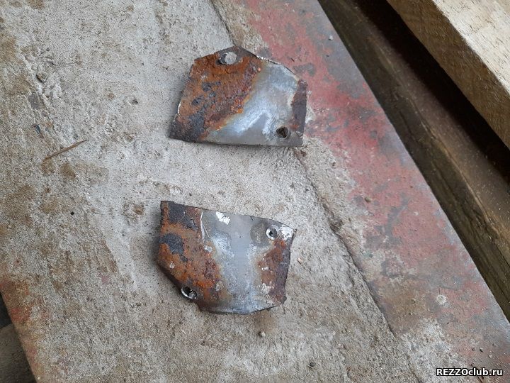

Вот фото двойного металла лючка:

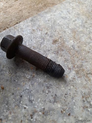

Обварил гайку с нескольких сторон, заодно и резьбу прокалил. И  с ВД40 туда-сюда открутил болт,думал он нежилец:

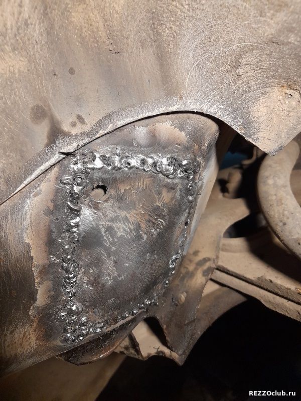

Дальше набил отсек пушсалом и заварил:
Отверстие для антикора между слоями металлов.

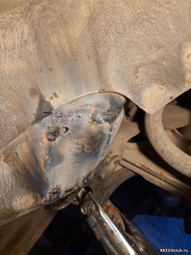

Зачистил:
Коряво, но крепко!Электроды 2.5 мм ОК46. Только ESAB, остальные эту марку электрода делать не умеют!
Бюджетный антикор пушсало смешанное с детским пластилином:
У кого есть лишние 1000р.- купите хороший кузовной герметик.
Проблема решена, болт закручен!
