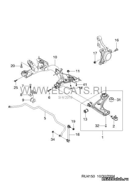

5_6,Я так понимаю, тебе нужны детали 13 и 31. №13 - 963 783 46 Сайлентблок переднегно рычага передний, №31 - 964 310 44 Сайлентблок переднего рычага задний. Это все тут:
