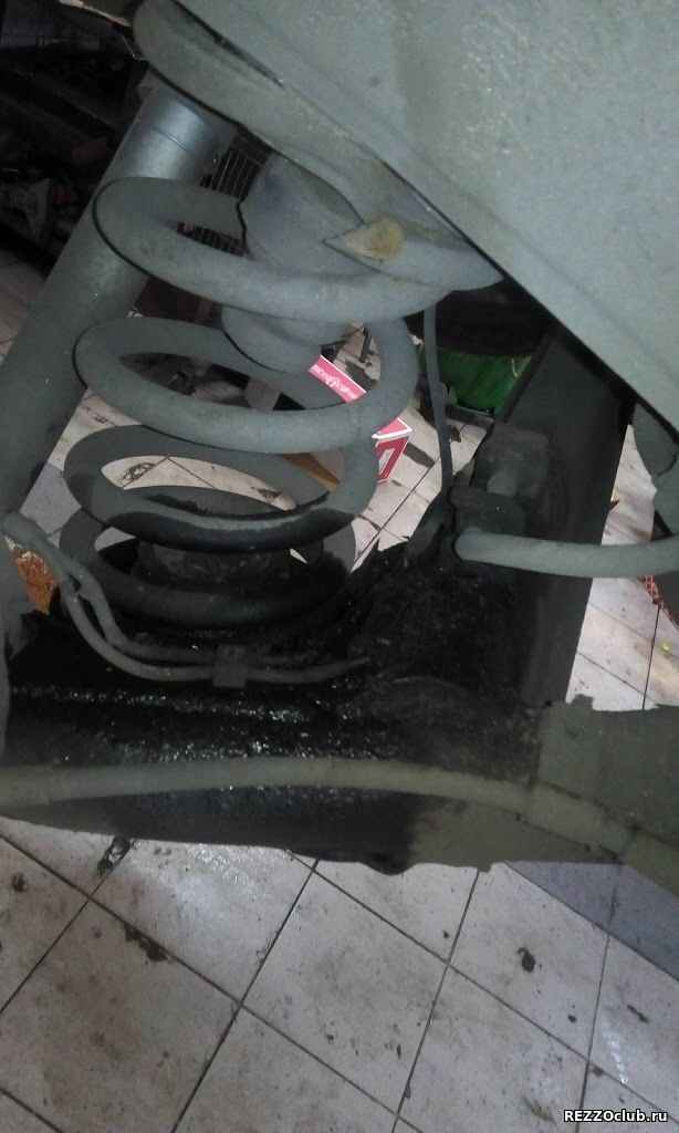

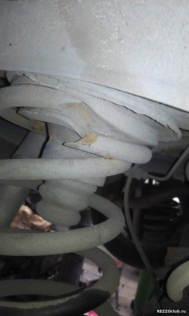

Сегодня лопнула трубка тормозной магистрали. На сервисе подняли машину, сняли колесо, а там Автоклаксон...
Летом менял задние барабаны и на следующий день на ровной дороге слышал характерный звук металлического удара, но ничего не заметил. Машина даже не просела. Теперь, наверное, Каябу поставлю

letun087 Дата: Понедельник, 15.10.2018, 01:51 | Сообщение № 354 (164177 в абсолютной нумерации)
Каяба меньше оригинала по высоте и жоще
Механик Дата: Понедельник, 15.10.2018, 06:22 | Сообщение № 355 (164180 в абсолютной нумерации)
Это не мешает им, прекрасно работать даже если стоят проставки. По жёсткости они в меру, ни много ни мало. При этом лучше держат дорогу, по сравнению с штатными.
