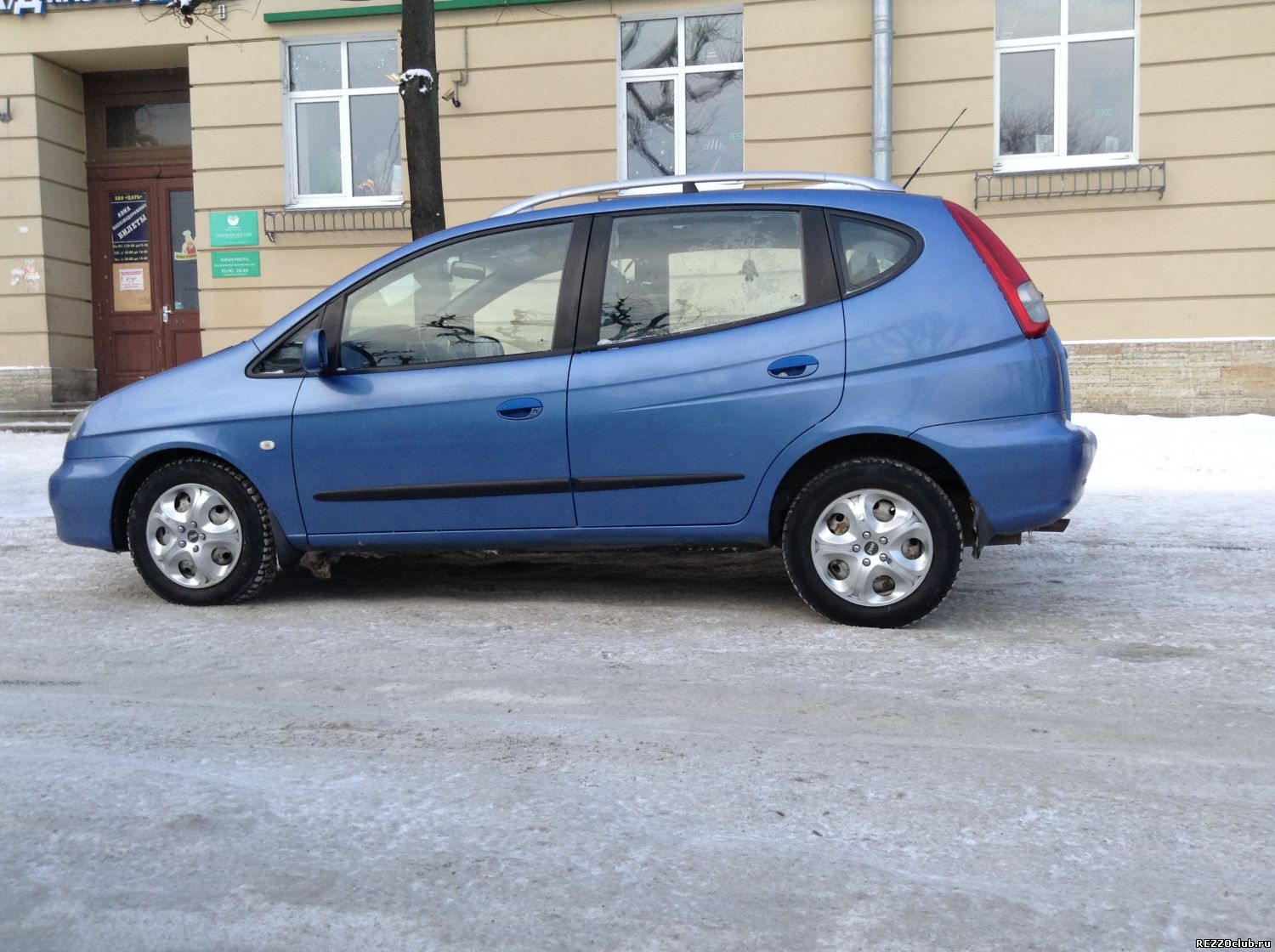

Вот фото машины с Автоклаксонами
Прикрепления: 0190127.jpeg (182.5 Kb)
letun087 Дата: Понедельник, 18.01.2016, 22:58 | Сообщение № 272 (144693 в абсолютной нумерации)
А чья это контора Автоклаксон? Шо за пружинки?Какие,номерок их ?

Я поставил для Форда. Повыше стало, пожестче. Решающий фактор конечно цена. Фирма вроде наша, подделывать нечего

Честно говоря, я не помню автоклаксоновские пружины обычные или прогрессивные, но после установки я не могу сказать, что Шевик стал грузовиком. Да, корма поднялась, но не ого-го как, а ожидаемо, мне самому "джип" не нужен был.
На "родных" пружинах (резина 195/60/15) расстояние от земли до арок колес было 64 см (слева) и 64,5 см (справа). После — по 70 см с каждой стороны. На старых по трассе при проезде груженым пологих поперечных волн на скорости на 2-3 "волне" колесами уже задевал подкрылки. На новых такого нет.
