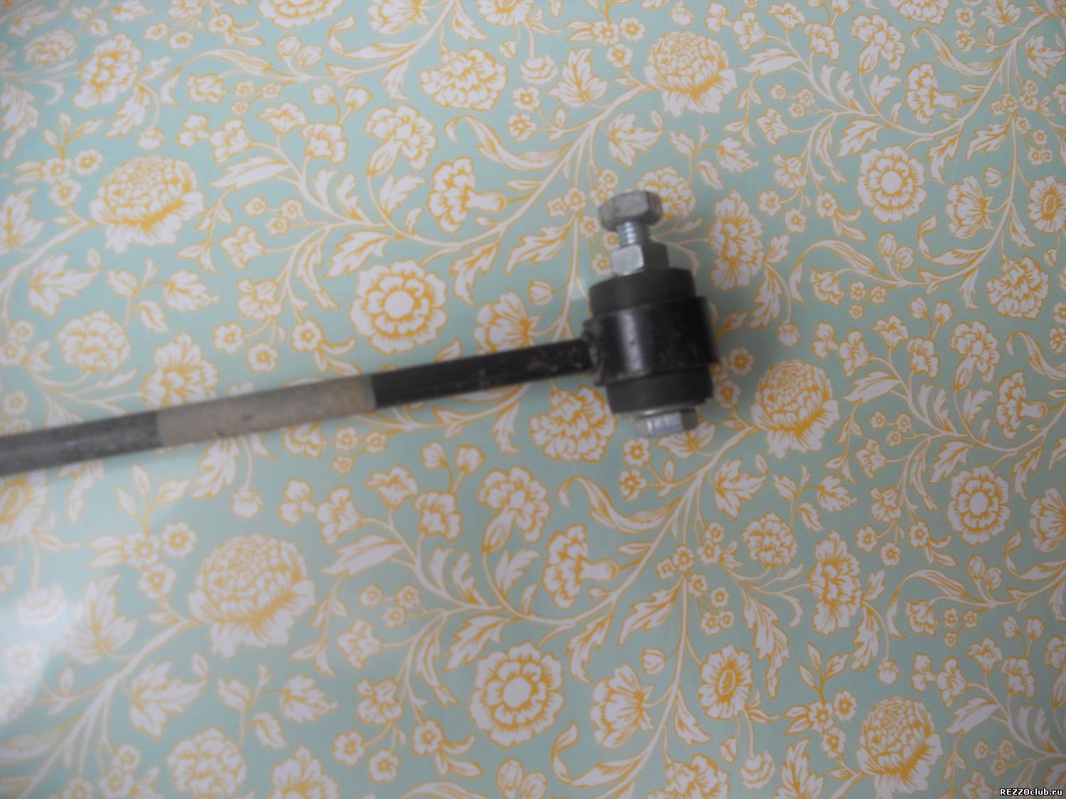

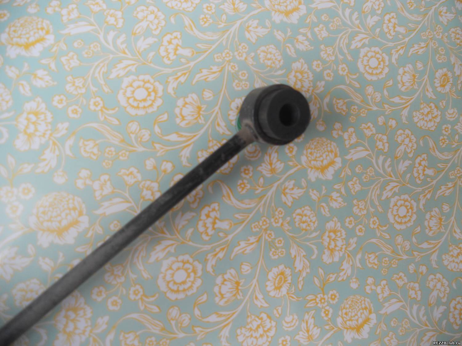

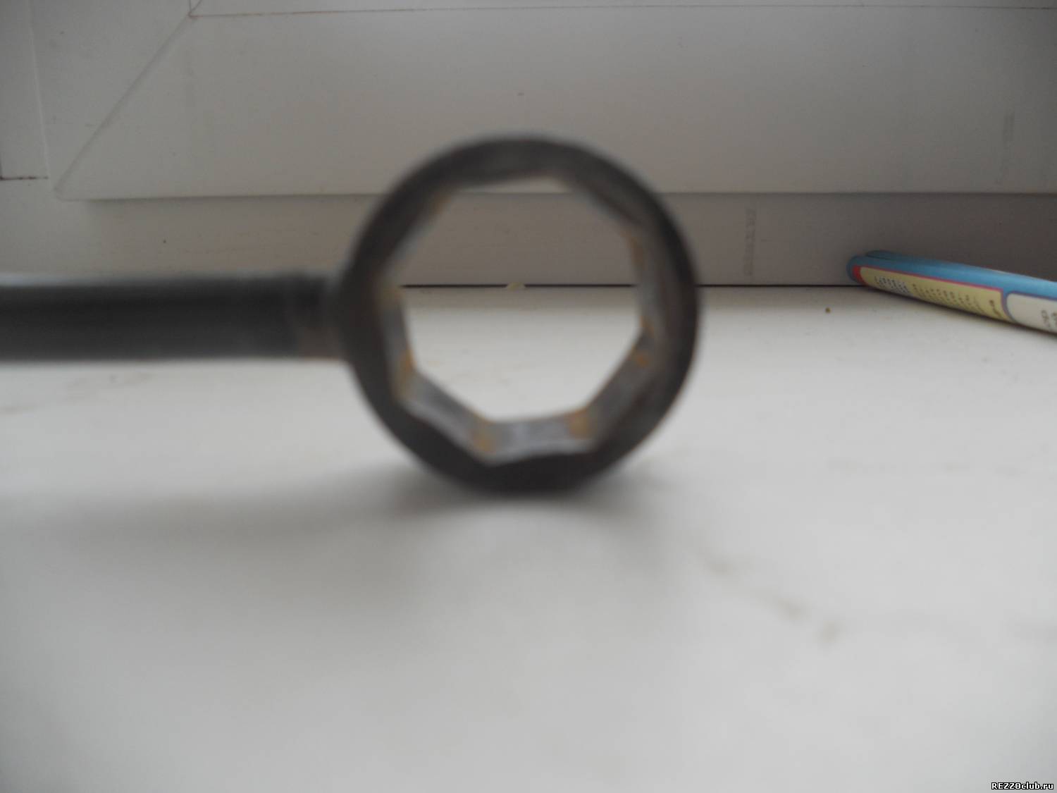

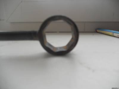

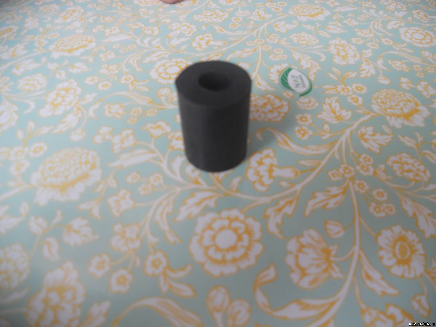

Всем привет. Разломал стойку, поставил резиновые втулки стянул болтом поставил и катаюсь 30000 км все нормально. Резинки подбирал на рынке 4 шт 4 болта 8 шайб 8 гаек рублей 200 завсе
подробней, и фото если можно!

aleks1965 Дата: Среда, 12.03.2014, 12:39 | Сообщение № 101 (128723 в абсолютной нумерации)
Сообщений: 6
Российская Федерация -  Бугульма
На форуме с 10.03.2014
Пользователь № 11710
Прикрепления: 0780987.jpg (48.7 Kb)
алексей65
aleks1965 Дата: Среда, 12.03.2014, 12:41 | Сообщение № 102 (128724 в абсолютной нумерации)
Сообщений: 6
Прикрепления: 7971212.jpg (104.5 Kb)
алексей65
aleks1965 Дата: Среда, 12.03.2014, 12:42 | Сообщение № 103 (128725 в абсолютной нумерации)
Сообщений: 6
Прикрепления: 8292810.jpg (145.3 Kb)
алексей65
aleks1965 Дата: Среда, 12.03.2014, 12:43 | Сообщение № 104 (128726 в абсолютной нумерации)
Сообщений: 6
Прикрепления: 0352758.jpg (149.0 Kb)
алексей65
teplo777 Дата: Среда, 12.03.2014, 13:44 | Сообщение № 105 (128727 в абсолютной нумерации)
Сообщений: 173
На форуме с 20.11.2007
Пользователь № 273
А что за  резиновые втулки????
И каково состояние стойки на текущий момент??? Разбивает??
