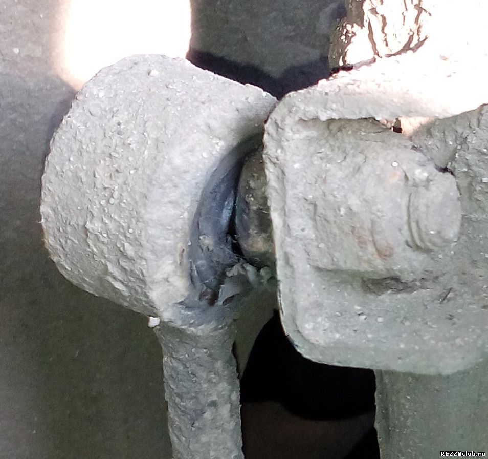

Что-то задребезжало справа. На плавных неровностях не проявляется, только на мелких кочках (типа "стиральная доска") или резких перепадах. Вывесил колесо, подергал, покрутил, чтобы вызвать нечто подобное сил не хватило. Вывернул колесо сфотографировал "косточку".
Косточка усиленная, пробег на ней около 25 т.км. Вроде тоже не все так плохо.
Вот езжу и мучаюсь догадками. Да, был перед этим на автосервисе (жигулевский датчик масла менял - текут они тоже). Так не подлезли - снимали защиту. Может на ней что оставили или установили криво? И еще стоял тут на светофоре, слушу аж резонирует, может вообще не ходовая? Может что посоветуете, и как стойка,-нормально или поменять лучше?

худой Дата: Пятница, 11.09.2015, 09:04 | Сообщение № 122 (141330 в абсолютной нумерации)
стойка как стойка, у меня уже 90ткм на них пробег...защиту смотри
mxrtmnv Дата: Суббота, 12.09.2015, 12:53 | Сообщение № 123 (141354 в абсолютной нумерации)
Сообщений: 629
На форуме с 30.01.2013
Пользователь № 7779
Спасибо! На счет стойки успокоил. Косяк в защите был, плохо закпелено окошко, только на один болт.

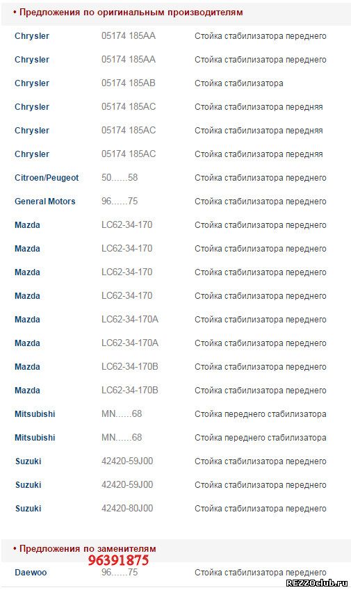

У кого затруднения с заказом клубных и кто может судить по внешнему виду о качестве, то наши стойки СПУ обладают высокой степенью унификации и можно подбирать от других машин.
Вот как-то так. Еще можно посмотреть по каталожным номерам 1D1805, RG23753, 0523PC, CLD006.
НО! Судя по всему, надо смотреть и брать те, что более всего на клубные смахивают.
Прикрепления: 1513058.jpg (148.5 Kb)

mxrtmnv, что за сайт или магазин, который тебе помог найти "заменитель" как на скрине?
mxrtmnv Дата: Среда, 23.09.2015, 11:22 | Сообщение № 129 (141657 в абсолютной нумерации)
Сообщений: 629
Пользователь № 7779
Было определено путем перекрестных подставок выдававшихся каталожных номеров от разных производителей в двух интернет магазинах. Скрин с экзиста. Еще был использован вин-код.рф.
Сначала ввел в вин-коде 1D1805 (кто-то с форума уже ставил такие), вин-код выдал среди аналогов 0523PC, его ввел в экзист, тот выдал то, что на скрине, а среди заменителей наша ГМ стойка (только выдана как дэу).
