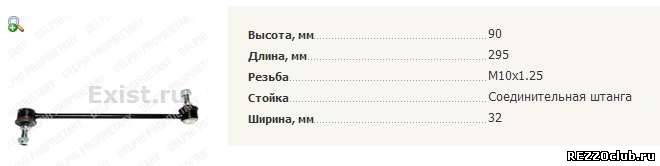

Люди подскажите точную длину передних стоек СПУ!!! общую или длину штыря перемычки между пальцами!!!! и можно ли ставить стойки спу чуть больше к чему это приведет???
Анатолий Дата: Понедельник, 01.04.2013, 21:02 | Сообщение № 87 (120985 в абсолютной нумерации)
mikola0183,
Прикрепления: 2888920.jpg (10.3 Kb)
