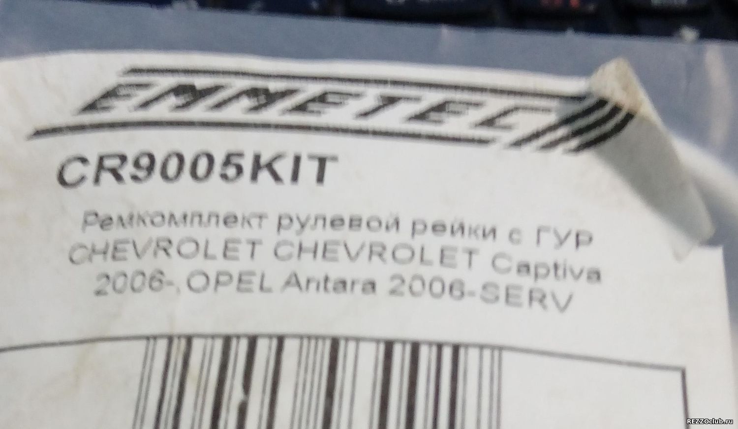

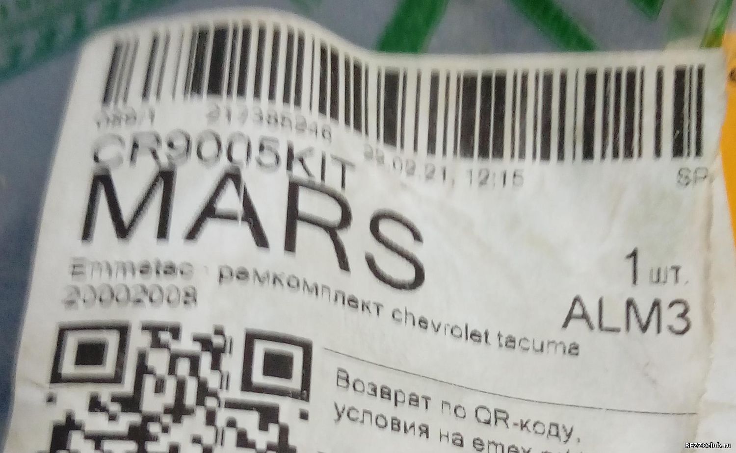

В четверг-пятницу потекла ручьем - утром заливаешь жидкость, пока доехал до работы - 5 мин., бачек пустой. Где машина останавливается лужа. Я как бы не сильно волновался, 22 февраля заказал китовский ремкомплект CR9005. Такой брал три или четыре года назад. Он пришел в пятницу, но возможности забрать не было. Оказия подвернулась в субботу, пока человек ездил, снял и разобрал рейку. Товарищ аккурат подъехал к моменту извлечения внутреннего сальника.
Пипец настал ровно через 10 минут, когда вскрыл упаковку, а ремкомплект то не тот. Даже самые злые собаки молчали в то время. Я так и не въехал что же мне прислали. С одной стороны написано
а с другой
Короче жопа полная и самое неприятное, нет времени разбираться, машина нужна завтра, пока придет замена, пройдет неделя, а у меня все было распланировано, причем так что отменить невозможно. Немного выручил мой плюшкинизм - все руки не дошли выбросить старые сальники. Из них подобрал относительно нормальные их и пришлось ставить. Теперь придется уплотнять график, выкраивать время на следующую переборку рейки.

Видно кто то где то решил,что у Такумы/Реццо рейка точно такая как на Каптиве или Антара CR9005KIT
Хотя у нас на вскидку вроде вот так
Ремкомплект рулевой рейки с ГУР Chevrolet Lacetti, Chevrolet Nubira, Chevrolet
Rezzo, Daewoo Lacetti, Daewoo Leganza, Daewoo Nubira, CR9002KIT
наш номер Код: CR9002KIT ,а не CR9005KIT и CR9008KIT
Сообщение отредактировал letun087 - Понедельник, 01.03.2021, 01:47
