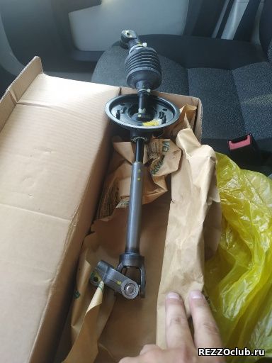

lester75 Дата: Воскресенье, 12.07.2020, 17:13 | Сообщение № 293 (171878 в абсолютной нумерации)
Купил оригинал завтра ставить будем.5720р.
Прикрепления: 0237885.jpg (30.7 Kb)

Парни ещё раз вопрос возник подойдёт ли рулевой кардан для реззо на Лачетти?
letun087 Дата: Понедельник, 13.07.2020, 22:39 | Сообщение № 299 (171895 в абсолютной нумерации)
Нет.Если речь идет о промежуточном вале в сборе,том что ты купил,то нет,он на Лачетти не подойдет
