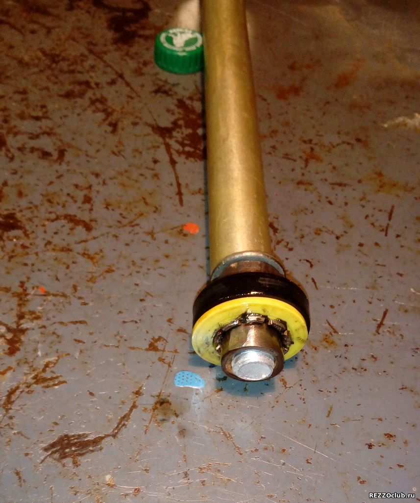

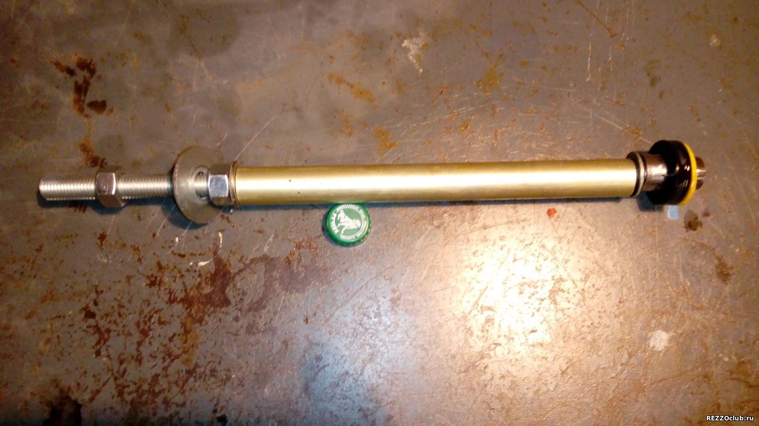

Моя рейка отработав 2,5 года начала подтекать, не сильно, но заметно. А так как причина мне известна - изношенный вал, одно время мониторил цены на востановленные рейки. У нас такого нет, ближайшее место Волгоград. И то как повезет. У одних ходят, у других течь начинают. Да и отдавать 16 рублей за кота в мешке, жаба душит. А рейка течет сучара. Когда буду в Волгограде х/з, плюнул, купил ремкомплект, ATF, да и перебрал рейку. Ежели сальники будут держаться по два года, то может быть и плюну на замену - будут они у меня расходниками. За запчасти отдал рубль. С такими затратами рейка окупиться через 32 года.
Каких то особых проблем при замене сальников не было. Если прошлый раз менял 3 дня, то сейчас с перекурами, с  обеда пятницы, до сегодняшнего вечера.
Зная что предстоит замена сальников соорудил съемник для внутреннего сальника. Скажу вам вещь!
На извлечение ушло меньше минуты.

А поподробней о съёмнике? Тоже рейка на носу...
leppa Дата: Воскресенье, 30.08.2020, 06:42 | Сообщение № 303 (172178 в абсолютной нумерации)
худой, Идея отсюда. К сожалению нигде не нашел анкера на 20. В нашей дыре такого нет. Пришлось ручками вытачивать конусную гайку, а из обрезка велосипедной трубы сделал расширяющуюся часть.
