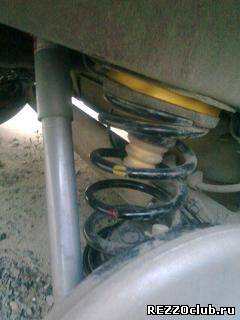

Mavruc Дата: Суббота, 15.06.2013, 21:58 | Сообщение № 94 (122756 в абсолютной нумерации)
Поставил модернизированные проставки, высота 15мм(жёлтого цвета), высота подъёма края крыла от края диска примерно +30мм, но сразу ставились ещё каябы.

Пончик Дата: Суббота, 15.06.2013, 23:32 | Сообщение № 95 (122759 в абсолютной нумерации)
Сообщений: 417
На форуме с 02.12.2010
Пользователь № 4017
Привет,из какого матерьяла это сделано?
Mavruc Дата: Воскресенье, 16.06.2013, 09:36 | Сообщение № 96 (122760 в абсолютной нумерации)
Цитата (Пончик)
какого материала это сделано?
Все от нас отстали в производстве стали и покрашены краской под золото-бронзу из баллончика. smile
Пончик Дата: Воскресенье, 16.06.2013, 11:09 | Сообщение № 97 (122762 в абсолютной нумерации)
Сообщений: 417
Пользователь № 4017
Понятно.Я думаю вырезать из транспортерной ленты.
Mavruc Дата: Воскресенье, 16.06.2013, 19:50 | Сообщение № 98 (122768 в абсолютной нумерации)
Она такая же толстая как мои проставки?
sinna59 Дата: Воскресенье, 16.06.2013, 21:29 | Сообщение № 99 (122775 в абсолютной нумерации)
Сообщений: 394
На форуме с 21.04.2008
Пользователь № 837
Пончик, а почему не воспользоваться проставками от Соболя? Необходимо только снять фаску с внутренней стороны шириной 15 мм и глубиной 30 мм, и на первый виток пружины натянуть поливочный шланг, для центровки пружины в проставке. Работа об 10 минутах.

Пончик Дата: Воскресенье, 16.06.2013, 23:28 | Сообщение № 100 (122784 в абсолютной нумерации)
Сообщений: 417
Пользователь № 4017
15мм толщина.
Пончик Дата: Воскресенье, 16.06.2013, 23:31 | Сообщение № 101 (122785 в абсолютной нумерации)
Сообщений: 417
Пользователь № 4017
тоже вариант,если высота от тр-ой ленты не устроит,попробую от Соболя.
Mavruc Дата: Понедельник, 17.06.2013, 23:07 | Сообщение № 102 (122815 в абсолютной нумерации)
Цитата (Пончик)
15мм толщина.
Как вариант.
Пончик Дата: Четверг, 20.06.2013, 17:45 | Сообщение № 103 (122876 в абсолютной нумерации)
Сообщений: 417
Пользователь № 4017
Цитата (Mavruc)
Прикрепления: 9296580.jpg(16Kb)
Размеры можешь выложить?
Пончик Дата: Вторник, 25.06.2013, 14:26 | Сообщение № 104 (122968 в абсолютной нумерации)
Сообщений: 417
Пользователь № 4017
Поставил от Соболя резиновые проставки,высота от центра колеса до края крыла на не нагруженой машине 39см.Меня устраивает.Аммартизаторы стоят газовые Каяба.Жесткость намой взгляд не изменилась.
Mavruc Дата: Вторник, 25.06.2013, 14:59 | Сообщение № 105 (122969 в абсолютной нумерации)
С размерами проблема. Выложенные в теме дорабатывал. Позже.
