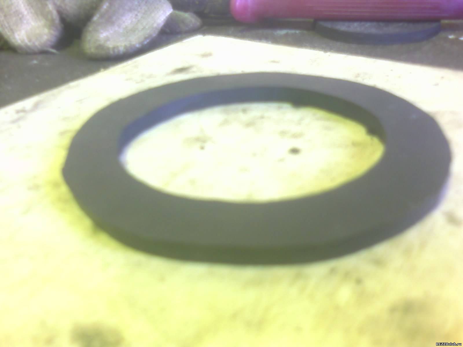

Представь себе обычное круглое кольцо. Если его разрезать по вдоль то с одной стороны будет плоскость, а с друкой полусфера, на плоскости делаем канавку под подшипник. В принципе это все сделано на опорах, а мы просто добавили резины, чтоб подшипник между опорами сильнее сжало, и он там не болтался, как х... в проруби. Резину брал толстую (30мм), чтоб в станке обработать предварительно, а потом уж на наждаке, ножом и такой то матерью. Можно взять простую листовую резину и вырезать по размеру опор. Я думаю, что резина толщиной 3-4мм. прожмется без проблем, я уж сам потом понял, что черезчур заморочился, хотел, сначала прессформу выточить, чтоб из сырой резины колечек напечь, да слишком геморойно это.
Quote (Stiv40)
снизу под опорный подшипник засунул или сверху?
Добавлено (08.07.2009, 15:33)
Я поставил сразу сверху и снизу, хотя возможно и с одной стороны хватит, но если нет,то опять разборка.
Я для себя определил, что обрабатывать резину удобней на камне шириной около 10мм, делать выборку под подшипник прямо по его форме. Сильно идеально не требуется, лишь бы подшипник лег в канавку, а потом его сожмет пружиной и он никуда не денется.

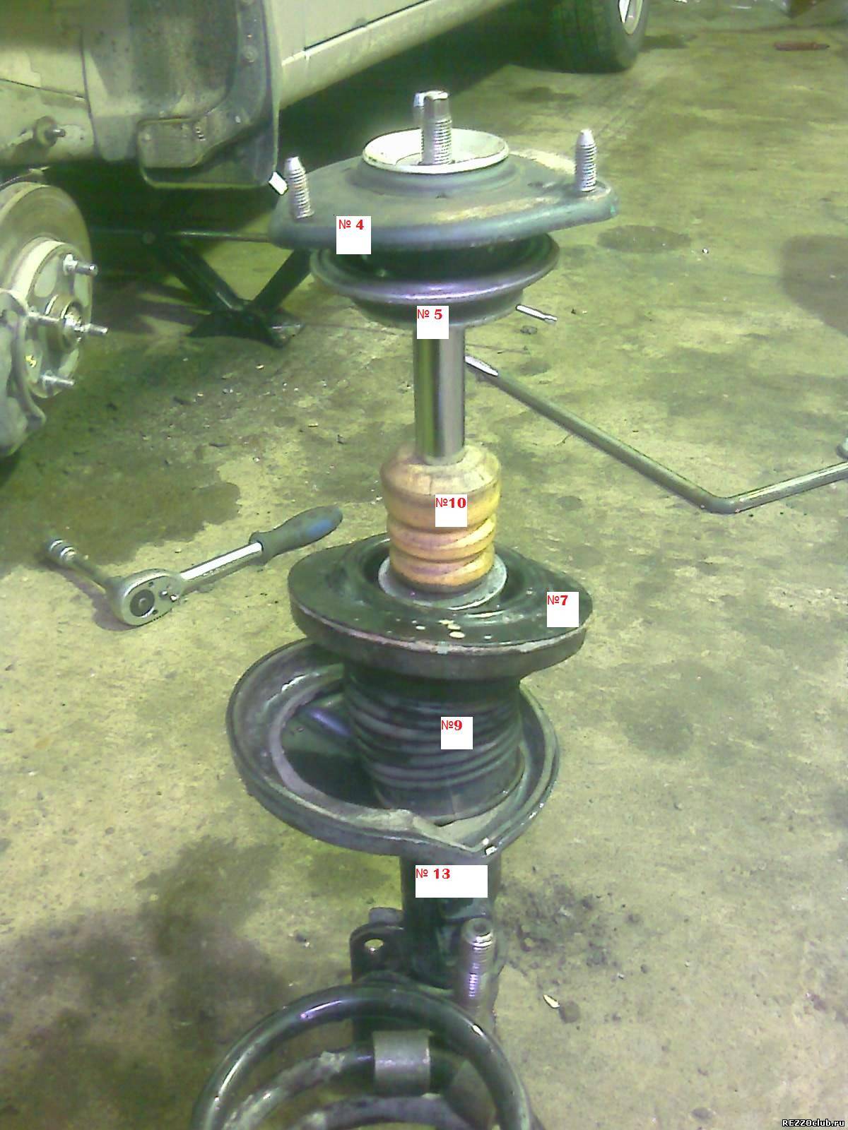

В каталоге можете показать между какими деталями кольцо вставили?
каталог
Мил человек, покажи куда?
Сообщение отредактировал Mavruc - Четверг, 09.07.2009, 11:33
basargin1967 Дата: Четверг, 09.07.2009, 21:17 | Сообщение № 69 (51908 в абсолютной нумерации)
Quote (Mavruc)

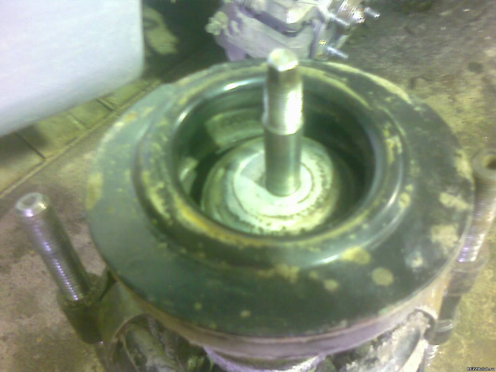

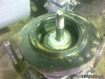

Одно кольцо под деталь 4, второе на деталь 5 снизу. Сегодня в гараже еще машинку вылечили. Приехал друг с северов и оказалось, что у него правая сторона также стучит. Сняли стойку, разобрали, вырезали из листовой резины 3мм. кольца, наружный диаметр примерно100мм, внутренний - примерно 50мм. Одно положили снизу верхней опоры (деталь 4), второе - натянулось на нижнюю часть подшипника (деталь 5).Подшипник уже резиной ложится на нижнюю опору (деталь 7). Резину можно и потолще взять, резьбы на штоке вполне хватает для затяжки. Этого оказалось вполне достаточно. Я же говорил, что слишком заморочился с кольцами, да и вам мозги запудрил с полумесяцами. Стук пропал. Хочу добавить, что при разборке заметил на обеих опорах следы плохого прилегания подшипника. Местами - грязь, а местами сбитая краска на нижней опоре, т.е. подшипник там я
вно гулял. Не знаю как он будет себя вести в дальнейшем, когда резина промнется, места для болтанки у него там навалом. Буду рад если мой опыт хоть кому то поможет.

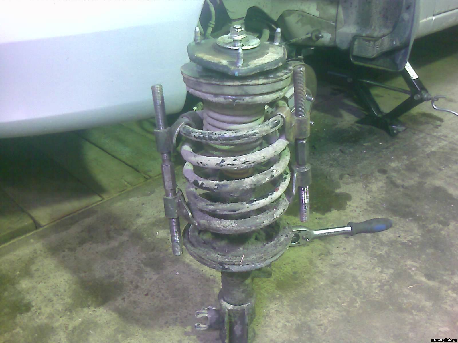

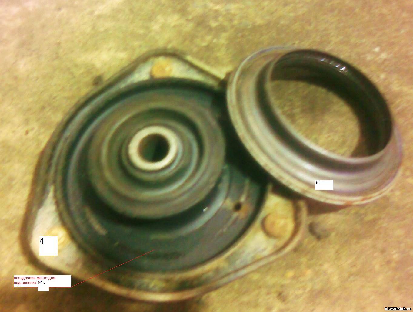

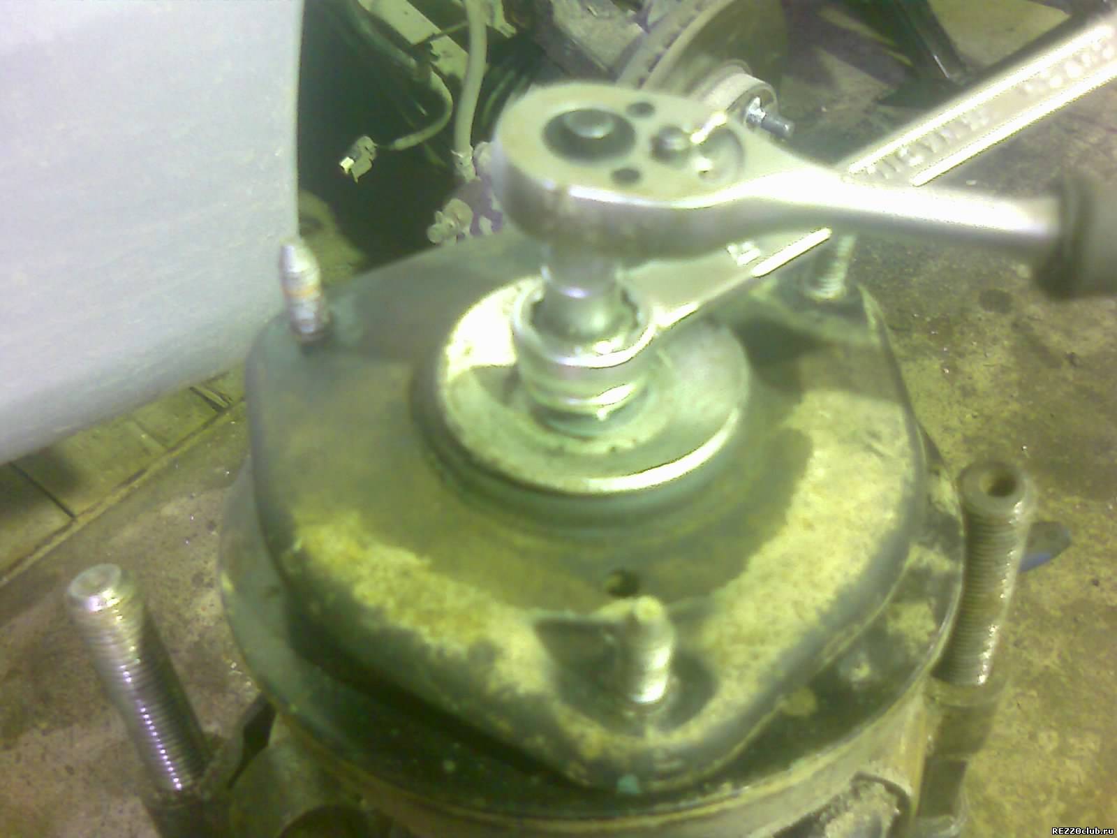

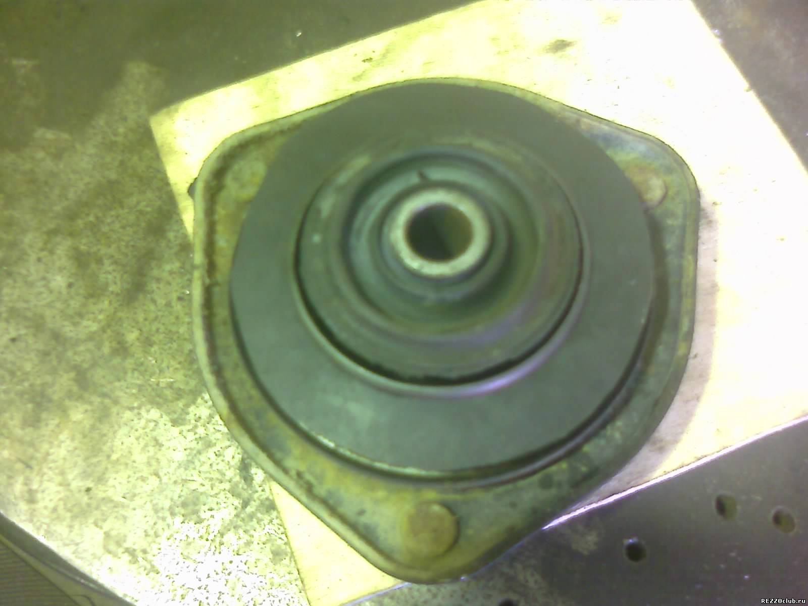

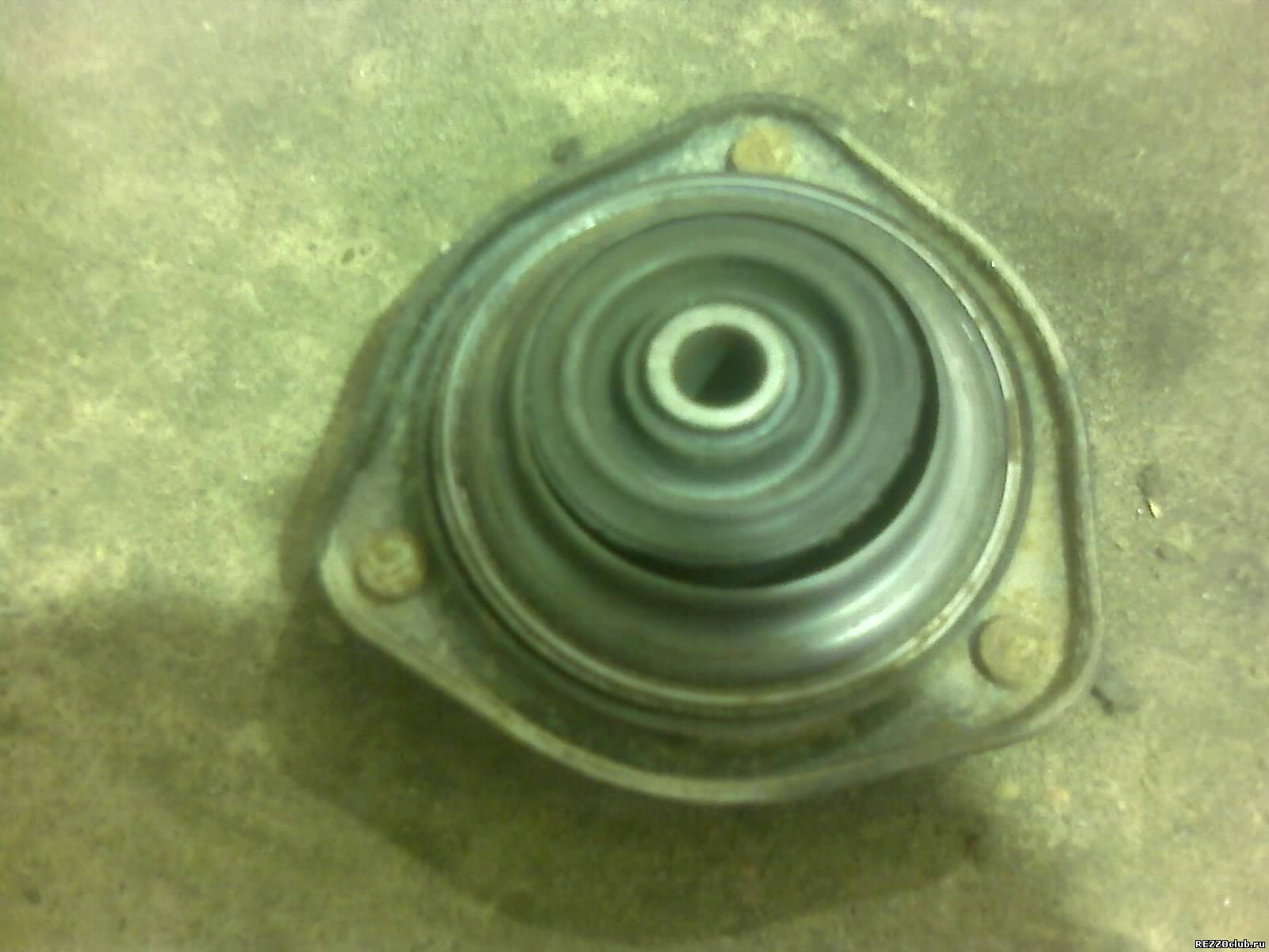

алексей728 Дата: Воскресенье, 02.08.2009, 19:00 | Сообщение № 72 (53487 в абсолютной нумерации)

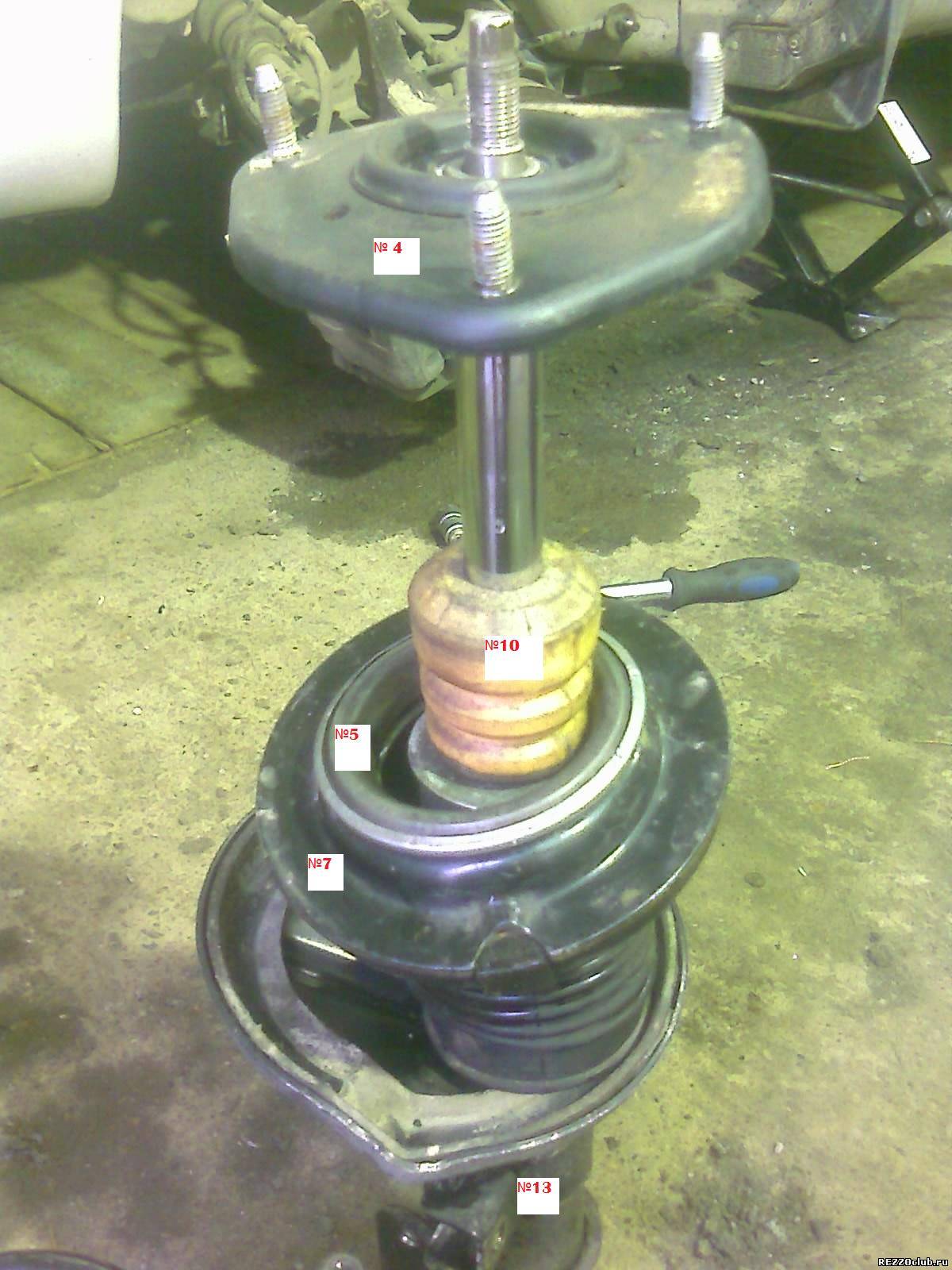

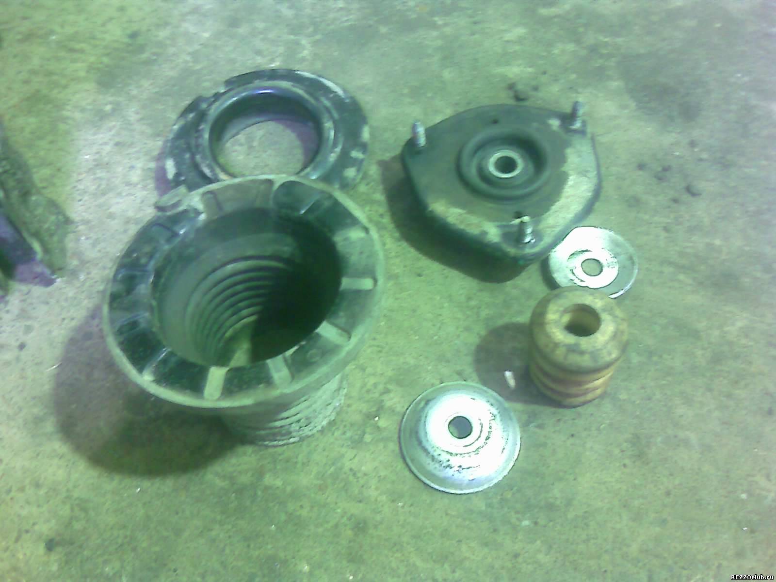

Прочитал выше написанное и анализ работы. Скажу одно все что будет установлено между деталями 4 и 13 приведет к увеличению жесткости подвески, тоесть к дополнительному сжатию пружины. Кто желает сделать подвеску жоще без замены амиков проше. Сам добавил резиновое кольцо 5мм под деталь 5 тоесть под подшипник. Почему именно под деталь 5. Подшипник и так хорошо сидит в детали 4 ему для прогулки место ограничено.IMAGE3$ . А деталь 5 ложится на деталь 7 вот между ними я и положил резиновое кольцо Деталь №4 крепится на шток амортизатора №13 и притягивается гайкой. Так что хоть сколько можно добавлять хоть под пружину хоть на неё. Будет увеличиваться жесткость . Ну а кто захочет поднять перед то тем нужно будет прокладки ложить на деталь №4.
Все фотки размещу дальше.
Прикрепления: 0251522.jpg (116.1 Kb) · 7176701.jpg (184.1 Kb) · 4163787.jpg (178.8 Kb) · 1962895.jpg (105.9 Kb) · 3893698.jpg (175.3 Kb)
алексей728 Дата: Воскресенье, 02.08.2009, 19:14 | Сообщение № 73 (53488 в абсолютной нумерации)
Прикрепления: 1254892.jpg (180.6 Kb) · 9284334.jpg (231.2 Kb) · 4170718.jpg (190.1 Kb) · 8020066.jpg (216.4 Kb) · 7072020.jpg (180.6 Kb)
AlexIz Дата: Воскресенье, 02.08.2009, 19:54 | Сообщение № 74 (53493 в абсолютной нумерации)
Насколько я понял, прокладка ставится между кузовом и деталью 4? и Она служит для того, чтобы сильнее зажать стойку?
алексей728 Дата: Воскресенье, 02.08.2009, 21:42 | Сообщение № 75 (53497 в абсолютной нумерации)
AlexIz::Если положить на деталь 4, то просто поднимеш передний клиренс.Я положил ее между деталями 5 и 7 На фото деталь 4 перевернута, шпильки внизу которыми стойку крепим к кузову. В ней лежит подшипник 5 , а на юбке подшипника лежит резиновое кольцо кторое я изготовил из 5 мм резины .Когда снимеш и разбереш то все понятно .Я вот только не понял как нашли люфт в подшипнике на машине , когда все в собранном виде. Я так думаю спецкамерой наверно смотрели.На снятой стойке никаких люфтов нет.Это при том что стойка на полном вылете.Ну а если она установлена на машине то давление пружины между деталями 13 и 4 увеливается многократно. Выше писали с опаской чтоб не раздавить подшипник , так вот на этот подшипник нагрузка 50%передней части авто плюс к этому ямы канавы и выбоины.При повороте руля детали 13, пружина и 7 поворачиваются вместе , а шток амика остается на месте . Кто хочет может проверить если снимет пластмассовую решотку под лобовым стеклом и посмотрит на гайку штока поворачивая колеса в любую сторону. Так что этот подшипник выдерживает такие накрузки штангисты позавидовалибы. Да на вазах 15 модели шток пружина и амик поворачиваются вместе на заводских опорных подшипниках.Он в опорнике стоит один. Размер его если память неизменяет 42 или 46мм в диаметре.Это для сравнения.
